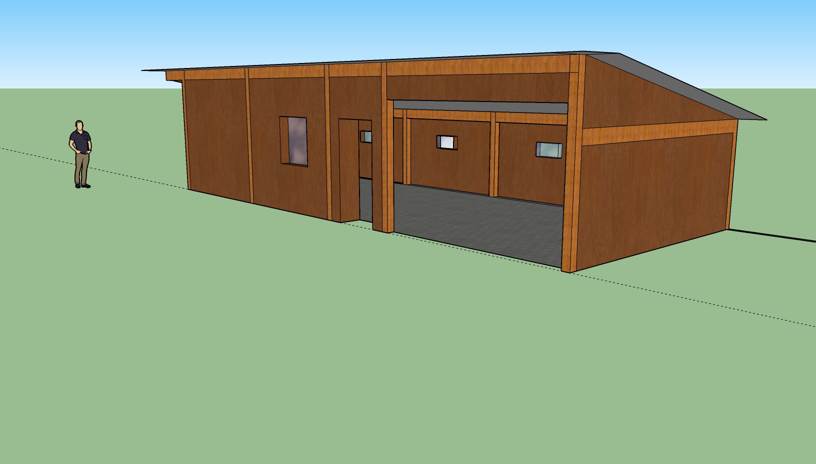

    Guten Abend zusammen,
    ich möchte bald mit der Reparatur meines Schuppens im Garten beginnen und würde
    diesmal gerne freitragende Trapezbleche nehmen.
    Mein Plan in grob:
    12 Punktfundamente 50cmx50cmx80cm
    12 Pfosten min. 12x12cm und Kopfbänder.
    Alle Pfosten oben und unten mit min. 12x6cm Balken verbunden und beplankt mit Douglasie 2,4cm.
    Pfetten würde ich vermutlich 12x20cm nehmen.
    Dach Maße wären 13x6m. Überstand 50cm zu allen Seiten. Bleche wären M135.1/310.
    Etwa so wie auf dem Bild. Schiebetor fehlt noch.
    Wenn ich jetzt freitragende Trapezbleche nehme, kann ich mir dann die Sparren sparen?
    Sollte ich noch etwas bedenken?
    Danke schonmal im Voraus.

    Hallo
    Super konstruiert mit Solid Works
    Ein freitragendes könnte bis zu 75kg auf ein m2 tragen, da du eine gewisse Schräge hast wird der Schnee nicht unbedingt mit einer großen Masse liegen bleiben auf der glatter Oberfläche. Drei bis Vier Dachsparren c.a alle 4 Meter würde ich persönlich schon setzen. Alleine schon damit diese als " Strebe " dienen mit dem Schwellenholz verbunden, wegen der Windlast etc. LG

    Ja, an die Streben hatte ich auch schon gedacht.... muss ich halt noch mehr Holz sägen :-) Aber danke für die Antwort
