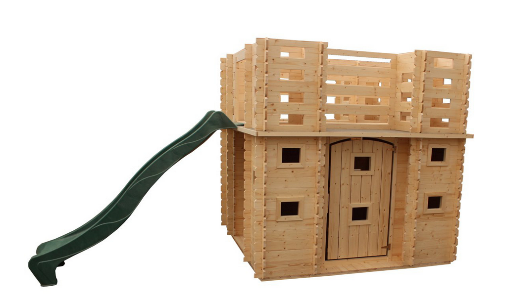

    Alternativ wäre so etwas wie ein Piraten Deck oder Baumhaus ohen Dach. Bei schlechtwetter spielen die da eh nicht, und dann sind in den Ecken schon keine Spinnen wovor die Angst haben. Dann muss der Boden aber dicht sein, also zb Teerpappe, im gefälle. evt günstige Terassendielen drauf. Und halt ein geländer. Könnte aussehen wie eine Burg: nur höher, da du unten drin stehen musst. Nur so als Gedanken anstoß.

    Ahhh....Also du meinst, dass man dann das Gefälle baut und darauf dann einfach nen wasserdurchlässigen Boden, der in Waage ist? Auch keine schlechte Idee.

    Mit 4-6 sind Spinnen cool. Aber das hat sich bei unserer Tochter geändert. Deswegen spielt die nur noch im Baum/spielhaus, wenn freunde da sind. Das mit dem Terassenboden in der Waagerechten auf dem Dach meine ich genau so. Nur bei der unterkonstuktion darauf achten, dass die abtrocknen kann, zb Holzbälkchen auf Gummigranulatmatten als Auflager ( auch manchmal Terassenpad genannt).
