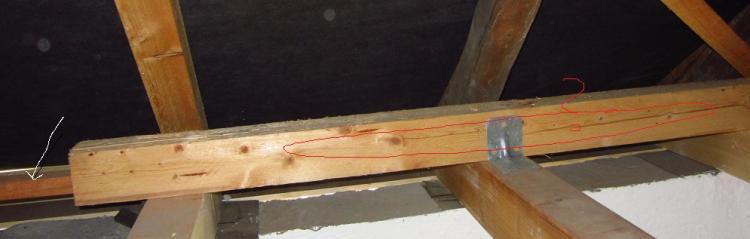

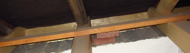

    es geht um einen Gartenschuppen der Dachstuhl wurde erneuert. Jetzt soll mit (19mm) Rauspund ein Decke (Ablage für Bezüge und Gartenmöbel) eingezogen werden. Hier sind zwei Latten im Weg und ein Balken der mich verwiirt.
    1) die zwei Latten so 8cm*5cm (angeschaut) liegen quer zu den Deckenbalken nahe den Sparren, ich nehme an das die zum fixzieren der Balken gedient haben und jetzt keine Funktion haben ist das Richtig?
    Wenn würd die Funktion der Rauspund übernehmen.
    2) vor einer dieser Latten liegt ein fetter Leimbinder (2m Lang ca 2/3 der Breite) Querschnitt wie die Deckenbalken) er scheint keinen Sinn zu haben und ist auch nur mit einen Blech fixziert. Haben die Handwerker den zurückgelassen z.B für einen Einschub für eine Falttreppe? Ist das ein Rest?

    jaj aj Bilder sind besser wie 1000 Worte.
    hier kann man sehen, einmal das dicke Kantholz (kein Leimbinder) vor der einen Latte und die andere Latte auf der anderen Seite.

    der Balken liegt einfach da, ohne eine Verindung zu was, nur mit dem einen Winkeleisen fest genagelt auf den Balken. Die hintere Latte, wie die auf der anderen Seite ist doch zusehen, die dienen doch dazu die Balken zu fixzieren bevor die Sparren darauf kommen ist pro Balken mit einem Nagel nur geheftet. Ein Nagel ist keine wirkliche Verbindung.

    wenn die Latten/ Balken nirgendwo fest sind haben die auch sicher
    keine Funktion, einfach wegnehmen !!

    die Latten rechts und links kommen zur Stabilizierung der Balken drauf, dass sie sich nicht mehr bewegen können und dass der Dachdecker/Zimmermann drauf sich sicher bewegen kann. Aber später haben sie nach meiner Meinung keinen wirklich Zweck mehr, aber ich frage deswegen, weil meine Holzbauvorlesungen schon fast 30 Jahre her sind. (es kommt ja Rauspundpanele auf die Balkenlage)
    Der einzelen Balken wird wahrscheinlich nur ein Rest sein, den ich bezahlt habe, der aber nicht verbaut wurde, oder eben wenn ich eine Bodentreppe einfügen wollte (was auch im Gespräch war). Ich kann mich noch wage erinnern, das man nutzvolle Reste fixzierte und zurück lies.
