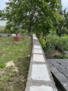

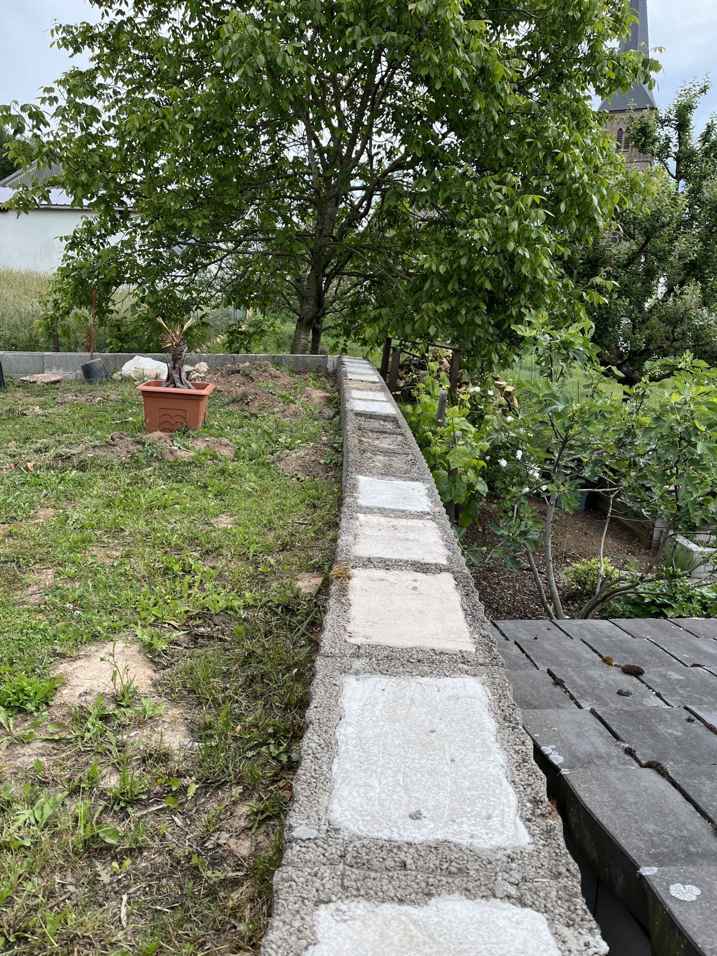

    Mein Vorgänger hat eine Stützmauer aus Betonpflanzsteinen zum Nachbarn errichtet. Die oberen Reihen waren teilweise nur mit Pflanzenerde gefüllt. Die unteren sind voll betoniert mit Eisen. Jetzt hat sich wohl übrigens die Zeit der obere Teil der Mauer geneigt, d.h ca. 5cm. Ich habe jetzt erstmal eine Art Ringanker gesetzt (d.h. 1.2m Eisenstäbe von oben in die Mauer getrieben, so allle 40cm und auf der obersten Ebene Eisen ringsum eingezogen und alles mit Beton gefüllt. Habt ihr sonst noch Ideen die Mauer weiter zu stabilisieren (außer die ganze Mauer neu zu machen). Schotterkoffer hinter der Mauer einbringen und auf der Rückseite weitere Armierung einbringen?

    Da fehlt wohl ein ausreichend dimensioniertes Fundament und/oder eine ausreichende Einspannung der Wand in dasselbe.
    Du könntest die Wand hangseitig verankern, sprich Zugstäbe schräg in den Boden treiben und am Ende eine geeignete Aufweitung anbringen. Das ist allerdings nicht ganz trivial und sollte berechnet werden (ich mach's nicht).

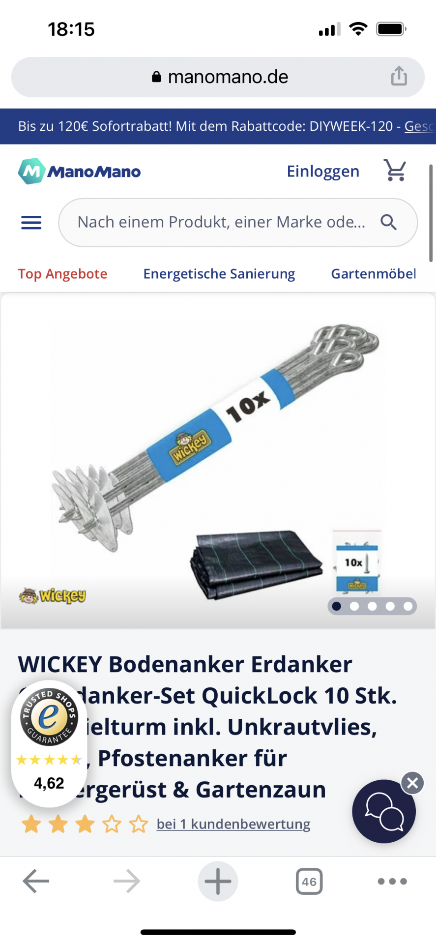

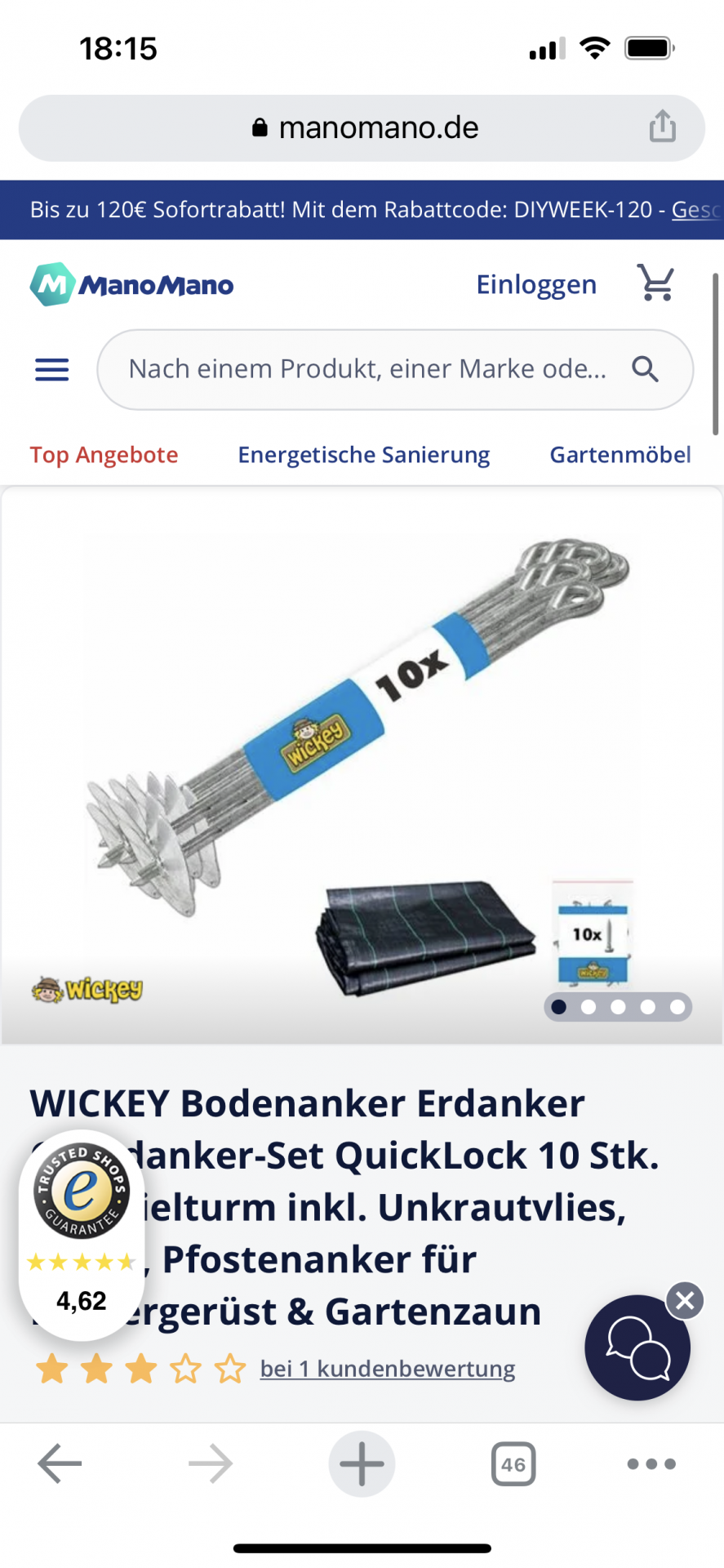

    Danke dir :) meinst du mit Zugstäben so Bodenanker die man in den Boden treiben kann? Sowas wie anbei?

    Die von dir gezeigten sind zum "Einschrauben" ins Erdreich. Das würde nicht funktionieren, die müssten ja durch die Wand hindurch geschraubt werden. Welche Kräfte die aufnehmen können geht aus dem Bild nicht hervor, aber bestimmt zu wenig.
    Ich bin da bei Simon - das Beste dürfte sein: Rückbau und mit ordentlicher Planung neu erstellen.

    Die bestehende Wand ist doch weder künstlerisch noch historisch besonders wertvoll, dass es den Aufwand lohnen würde, eine zweite Wand dahinter zu stellen. Da kommst du mit "weg und neu" einfacher, wahrscheinlich billiger und hoffentlich auch schöner hin.
    Ohne genaue Kenntnis des Aufbaus und der Gründung lässt sich seriös auch zu keiner alternativen Sanierung raten. Und um diese Kenntnis zu erlangen, muss man die Wand zumindest teilweise abbrechen. Dann besser gleich ganz.
