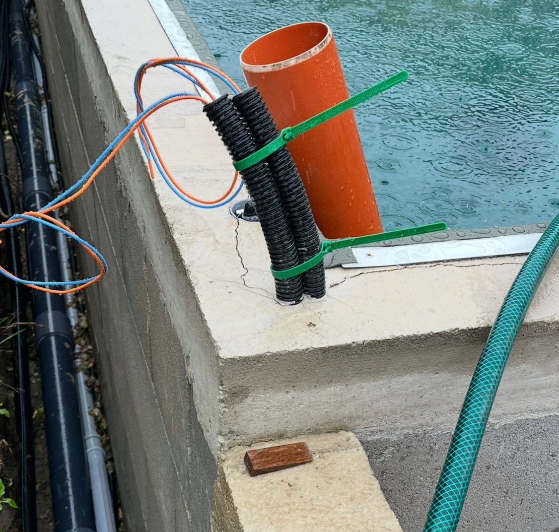

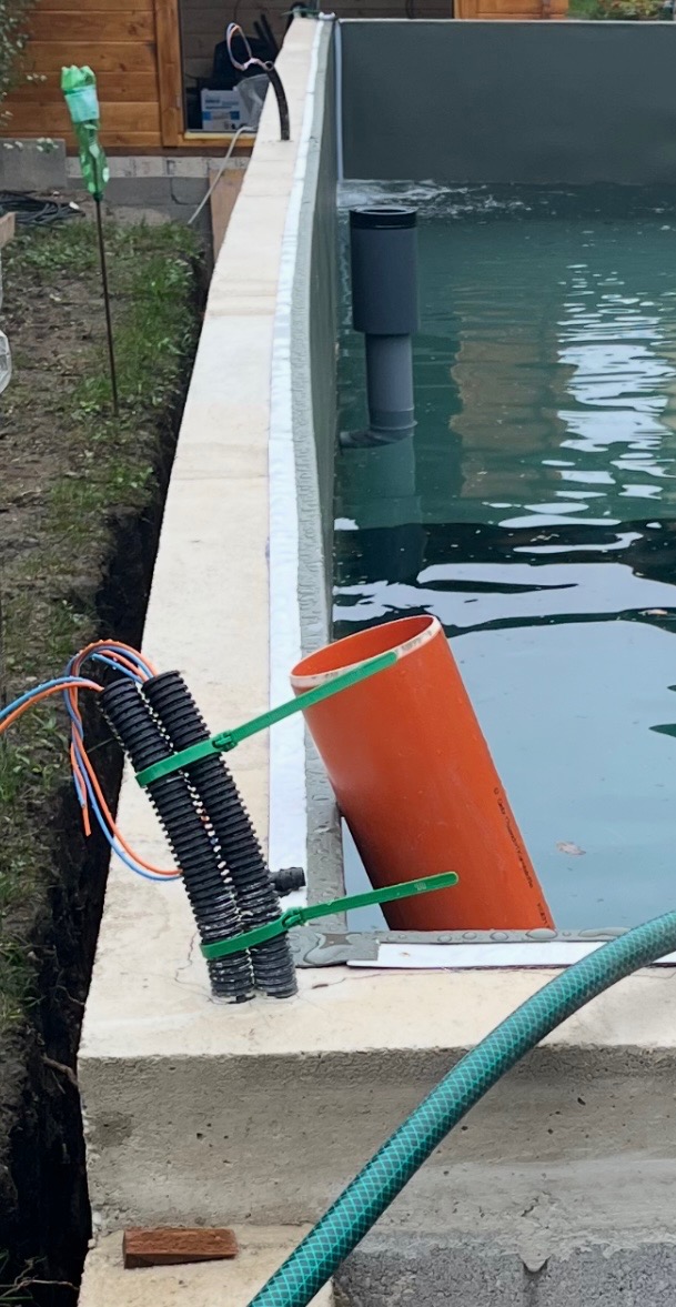

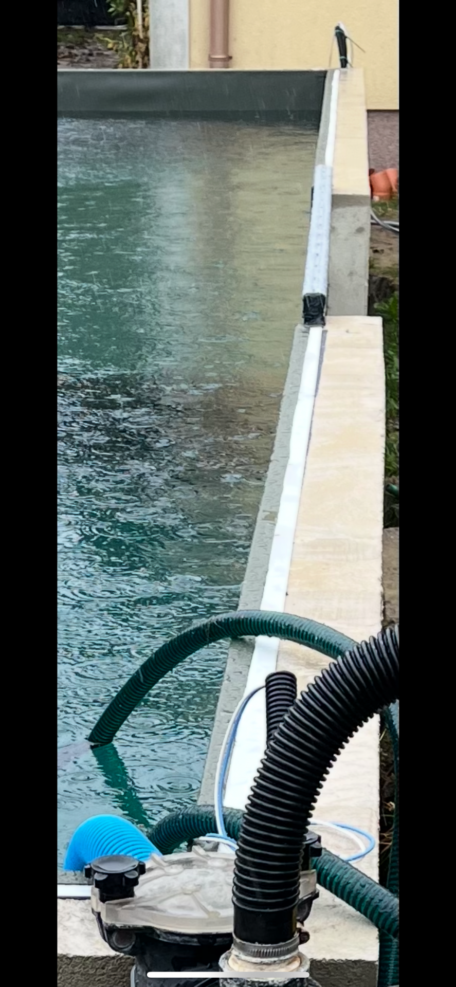

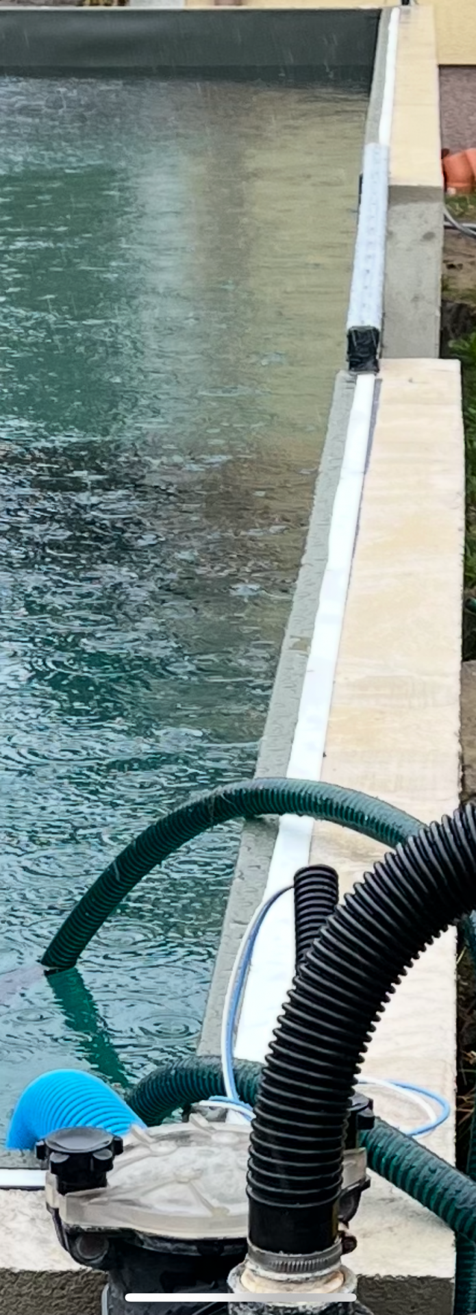

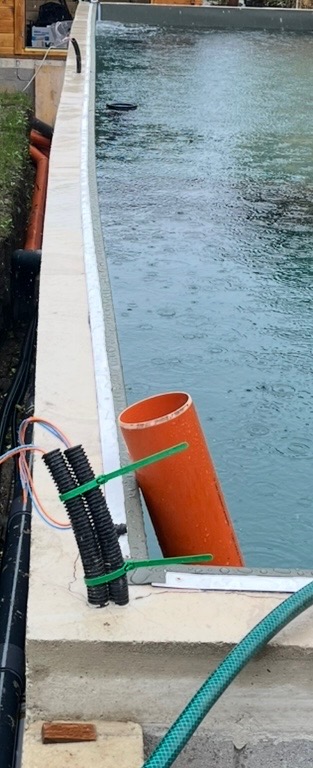

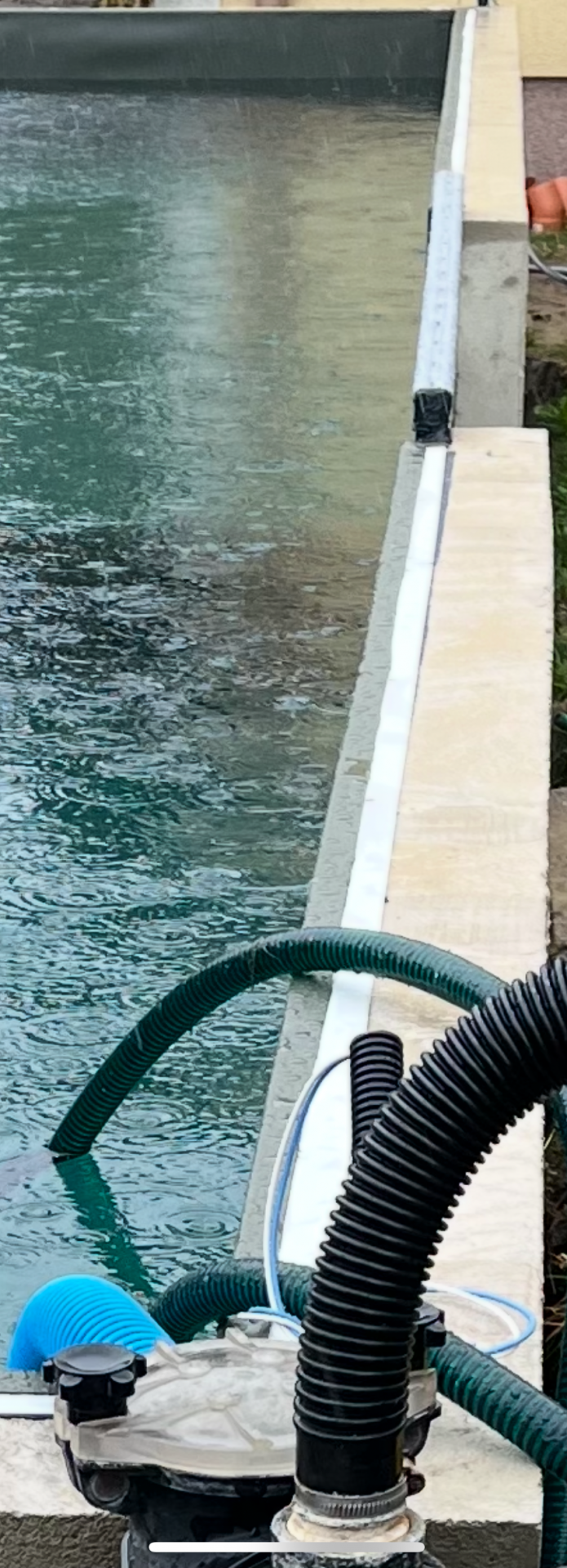

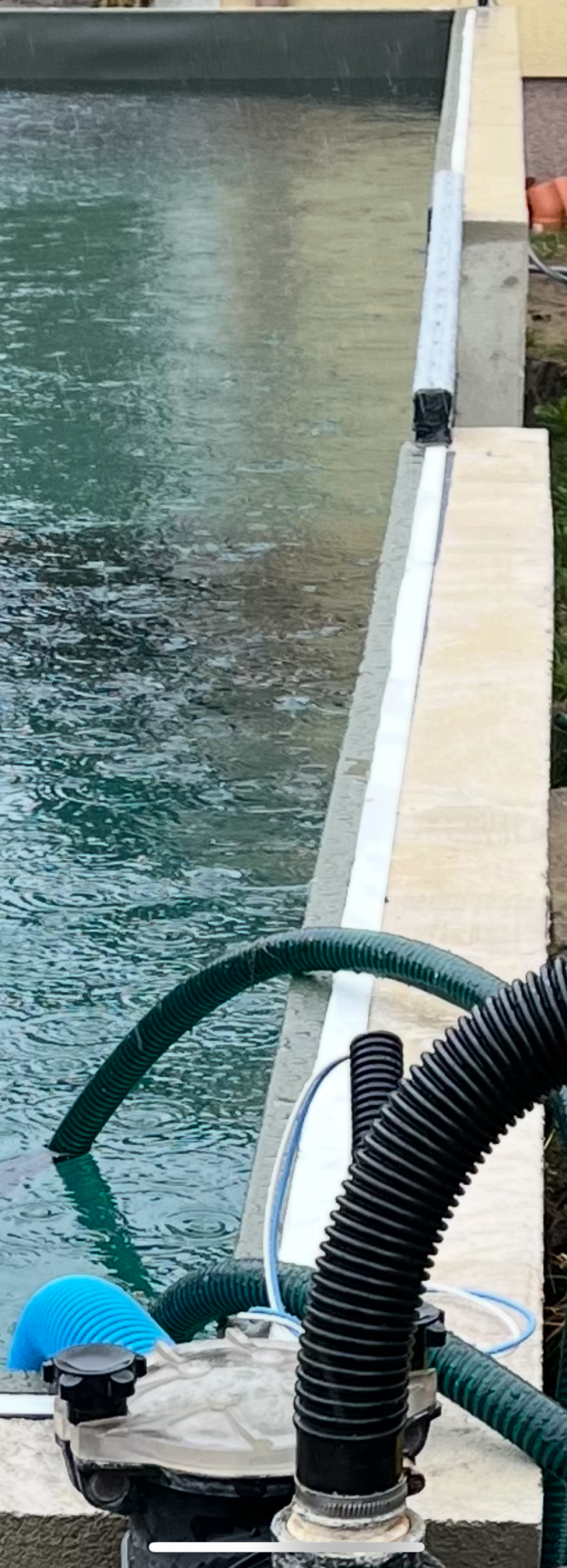

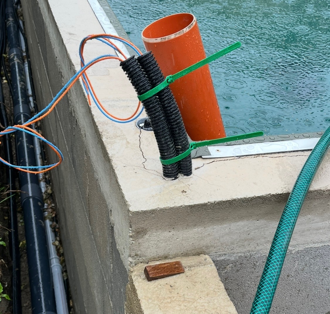

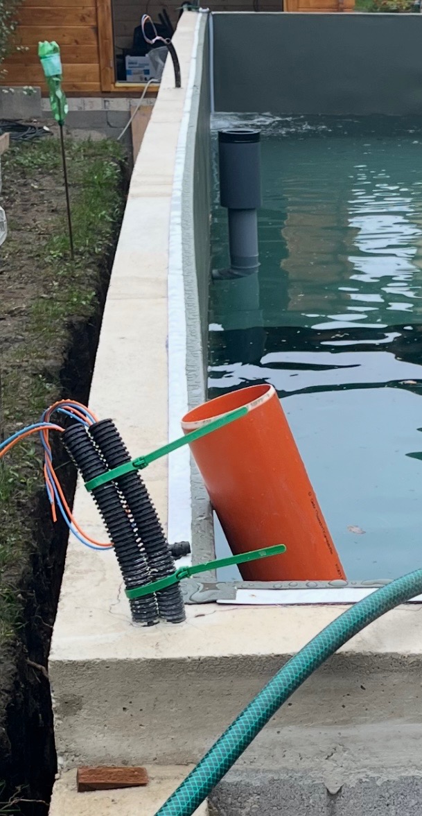

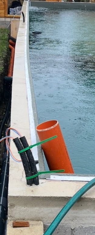

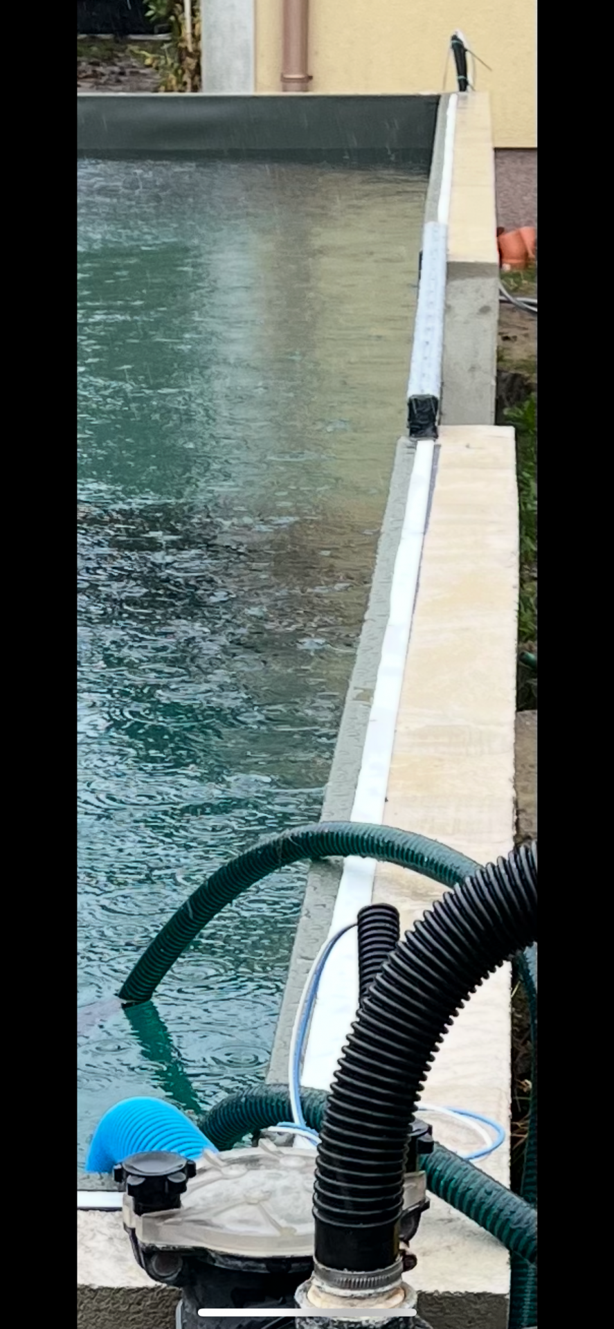

    Liebe Alle,
    wir haben über den Sommer unseren Gartenteich gemauert. Da wir die Dichtheit der Rohre und des Teiches prüfen wollten, haben wir den Teich einmal aufgefüllt, bevor wir ihn außen fertig zugeschüttet haben (ca. 2 Reihen fehlend) siehe Fotos. War scheinbar nicht sehr klug, die langen Seiten haben sich nach außen gewölbt.
    Die Aufschüttung ist nun durchgeführt, die Frage an euch wäre, gibt es bedenken, dass es noch "schlimmer" werden könnte? Es wurde jede Reihe Schalsteine mit einem Ring 8er Eisen und die oberen Reihen mit 10er und 14er Eisen versehen, deshalb hätten wir nie darüber nachgedacht, dass dies überhaupt passieren kann. Wie schätzt ihr die Risse in der Ecke ein?
    Gibt es Möglichkeiten/Ideen dies wieder langfristig "gerade" zu biegen (Tipps), oder müssen wir damit leben und es über die Abdeckung kaschieren? Wenn ja, gibt es bedenken, dass sich die Wand noch mehr biegen kann? Die rechte Seite, mit noch stärkerer Bewährung hat sich max. ca 1cm nach außen verschoben, links sind es ca. 2,5cm. (Messung = Schnur über die Eckpunkte).
    Hätten bei der Menge Eisen nie geglaubt, dass dies passieren kann, aber ja im Nachhinein ist man wieder um eine Erfahrung reicher. Freue mich über jeden Tipp und Hinweis, vielen lieben Dank!
    Liebe Grüße
    Michael

    Das wird mit Sicherheit bereits ein größerer Schaden sein. Du könntest eventuell vor Verfüllen ein paar massive horizontale Winkeleisen (je Steinreihe) andübeln und versuchen die Wand damit wieder gerade zu ziehen, welche dann unter der Erde verbleiben.
