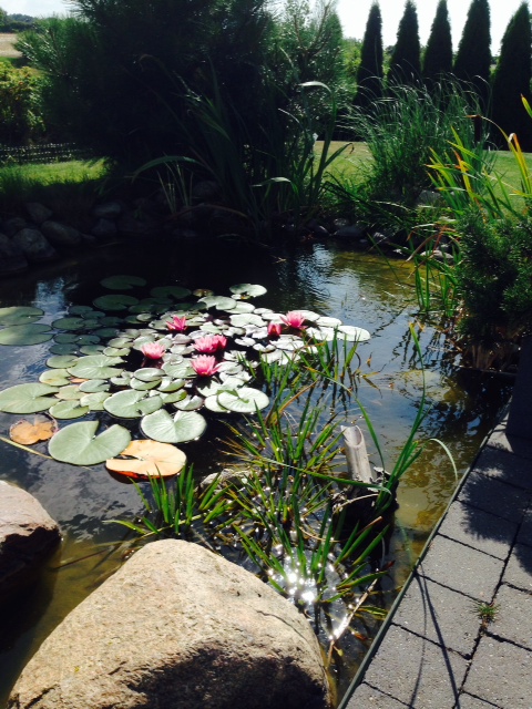

  1. #81 haitabu, 31.07.2014
    haitabu
    haitabu
    19.03.2008
    382
    Selbständig
    Bei Kiel
    seit vorgestern klar.....schade, dass man nicht weiss, obs am Filter lag, der jetzt nach ca. 6? Wochen eingefahren ist...zudem ist unsere Hausstauballergie am gleichen Tag verschwunden...:bierchen: da wissen wir aber, woran es lag...

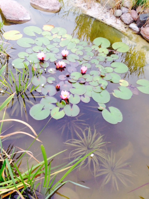

  2. #82 haitabu, 31.07.2014
    haitabu
    haitabu
    19.03.2008
    382
    Selbständig
    Bei Kiel
    Hier noch von einer anderen Perspektive. Das erste Bild war so wolkenverhangen....eigentl. sehr untypisch für diesen tollen Sommer
    Es hat sich somit persönlich für uns doch noch "gelohnt", ihn nicht zuzuschütten. Danke nochmals für die Motivation. Teich klar, und auch noch die Augen klar und nicht mehr rot, wie beim Bluthund...(Tipp von meinem Archi...muss man ihn ja auch mal loben, kann ja nicht nur meckern....)OT

    Servus,
    magst Du das mal bitte erklären ... welcher Filter ist da nun aktiv ?
    Gruss
    Josef

    moin josef,
    aktuell ist er superklar. wäre kein schlamm auf den kieseln, würde ich dieselbigen auch am grund sehen können.
    druckfilter: oase filtoclear 16.000 mit uv lampe. letztere ist aber ausgeschaltet, und wahrscheinlich eh schon hinüber nach 5 jahren.
    ich habe ihn bis jetzt nicht gereinigt. also die schmutzpartikel herausgepumpt. somit denke ich, dass in der biomasse die in dem schaumfilter ist, die bakterien ihre arbeit ganz gut verrichten können.
    ablauf über einen sprudelstein in den flachen teichteil. die pumpe aquamax eco ist im tiefen teil des teiches knapp über dem boden.
    auch ist aktuell im ablauf nicht zu erkennen, dass der filter verstopft ist. das wasser spritzt immer noch ca 10 cm hoch.
    im nächsten jahr werde ich ihn gar nicht reinigen, solange noch wasser gut austritt
    seerosen (ca 8) blühen wie wild. krebsscheren schwächeln und werden braun.
    und falls noch eine frage zur hausstauballergie kommt (hatte schon pns)das mittel heisst milbopax, ist ein extrakt aus dem niembaum, und hat endlich die allergie besiegt. :bierchen:
    die 20 mio. milben im bett scheinen wirklich nachhaltig platt zu sein. hätte ich nicht gedacht:offtopic::offtopic::offtopic:
    zusammenfassend kann ich sagen: wundermittel von waswessich, filter und pumpe aktvieren. diesen filter nicht reinigen. uv aus. krebsscheren rein. kein futter für die fische. wasserqualität überprüfen und ggfls. anpassen. keine muscheln, kein starterpaket....evtl. kann beschattung hilfreich sein.
    euch viel spass mit euren teichen. sollte man zu den menschen gehören, die neben den reinen zahlen, den zwängen des alltags usw. noch etwas lust auf ein wenig natur hat, ist ein teich empfehlenswert. egal, wie gross es ist. egal ob libelle, oder hummel, die lt. nasa gar nicht fliegen dürfte, die natur ist schon ein phänomen...
    viele grüsse
    haitabu
