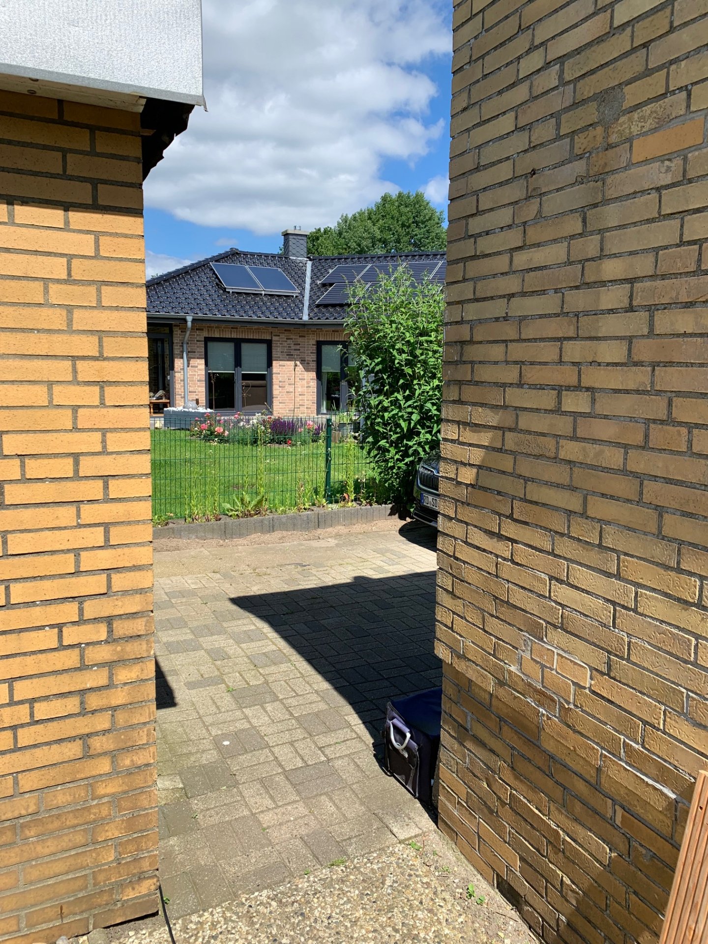

    ich möchte gerne ein Gartentor für unseren Garten bauen, in erster Linie damit die Kinder nicht unbemerkt stiften gehen können.
    Direkt seitlich hinter unserem Haus befindet sich unsere Garage. Die Hausecke ist nahezu in einer Flucht mit der Außenmauer der Garage (siehe Foto, Blick aus dem Garten auf den Durchgang zwischen Garage links und Hausmauer rechts). Der Durchgang ist ca. 97 cm breit. Bauen möchte ich das Ganze gerne aus Glattkantenbretter aus Lärche. So weit so gut...
    Jetzt frage ich mich wie ich die Befestigung am besten realisiere. Das Tor soll nach innen (zum Garten hin) znd zur Hauswand öffnen. Ich habe zwei Ideen:
    a) Kloben direkt ans Mauerwerk dübeln.
    b) zunächst eine 3-4 cm starke Diele auf ca. 2 m Länge an die Wand dübeln und die Kloben dort befestigen.
    Ich weiß nicht ob bei Variante a) das Gewicht zu viel wäre für lediglich zwei Kloben, die direkt in der Wand befestigt sind.
    Wie würdet ihr vorgehen? Falls ihr andere Ideen habt, gerne her damit.

    Du wirst dich wahrscheinlich viel leichter tun mit der Leiste, wenn das Bohrloch da um 5mm verrutscht ist das weniger nervig als wenn du beim Bohrloch für "Kloben" verrutschst.
    Ich würde ein Kreuzgehänge + Leiste(n) an der Wand nehmen. An einer Seite als Anschlag (also an der Hauswand, zum Garten hin) und auf der anderen Seite (Garage, Leiste auch zum Garten hin) eine Leiste zur Montagehilfe.
    Ob das Tor 2m hoch sein muss nur damit Kinder nicht im unbeobachteten Moment ausbüchsen? Ich denke da reicht auch deutlich weniger. (Bei uns 1,20m mit Gartentorfalle auf halber Höhe auf der gegenüberliegenden Seite)

    Das ist auch meine Vermutung.
    Die Höhe soll wahrscheinlich ca. 1,80 betragen und oben in einem Halbbogen enden. Das Ganze soll auch zusätzlich ein Sichtschutz für uns sein.
