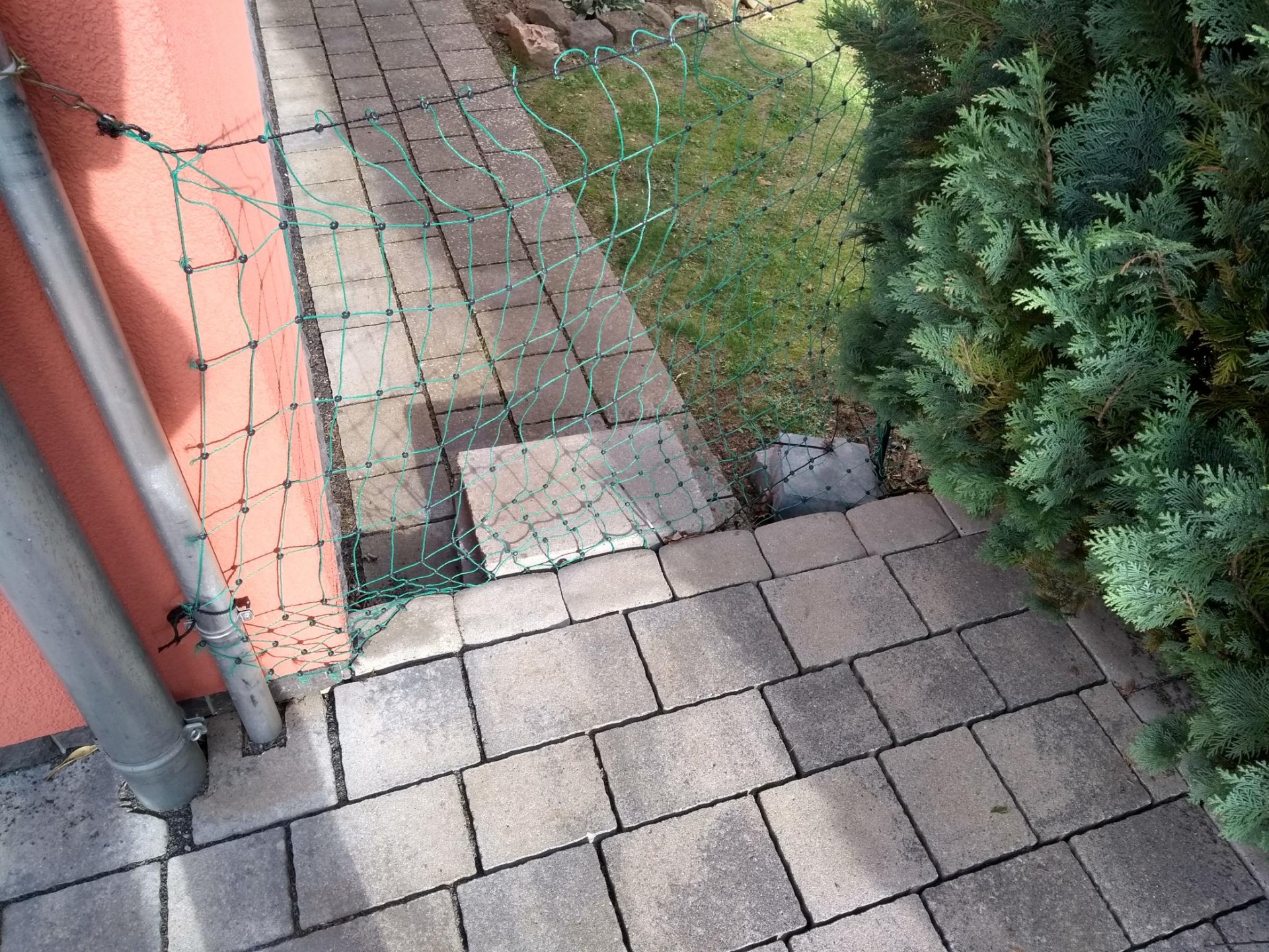

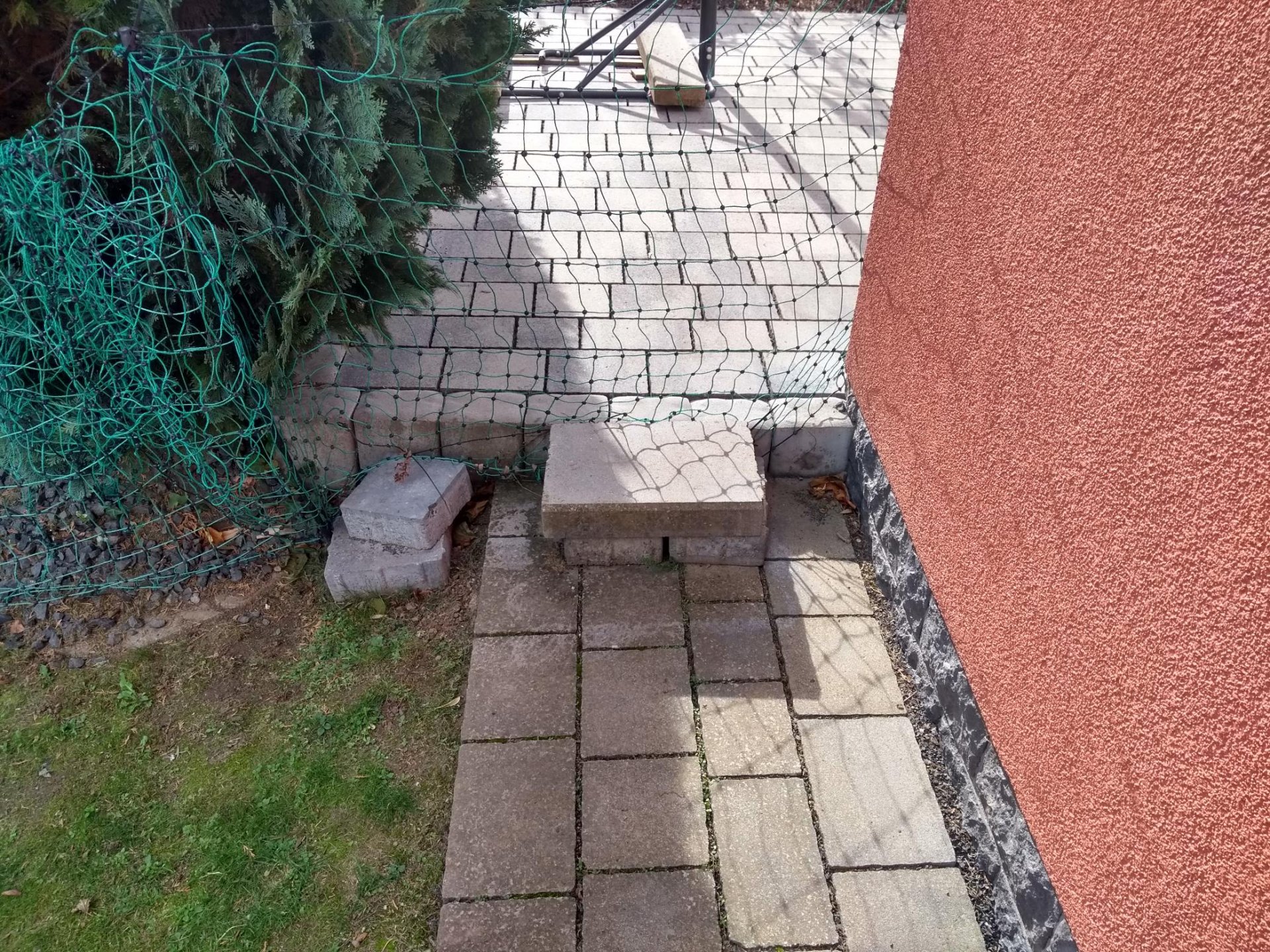

    Hallo, ich möchte ein Metallgartentor setzen - zwischen Hauswand und Bäume auf die Steine. Frage: wie befestige ich das am besten?
    An die Hauswand möchte ich es nicht schrauben - sollte ich die Rohre einbetonieren dann wie - in einem KG Rohr? Was meinen die Experten?
    Danke vorab.

    Punktfundamet?

    Die Pfosten sind ja länger - d.h. ist grabe ca. 80 cm tief und ca. 20 cm breit und betoniere ein?

    Leih dir beim örtlichen Vermieter einen Erdbohrer aus. Kostet fast nix und geht wesentlich schneller. Bei 80cm Tiefe würde ich 60cm mit erdfeuchtem Beton verfüllen, die restlichen 20cm verfüllst du mit Schnellbeton oder auch Ruck-Zuck-Beton. Dann ist die Anfangsstabilität wesentlich höher und man spart sich das Abstützen des Tores.
