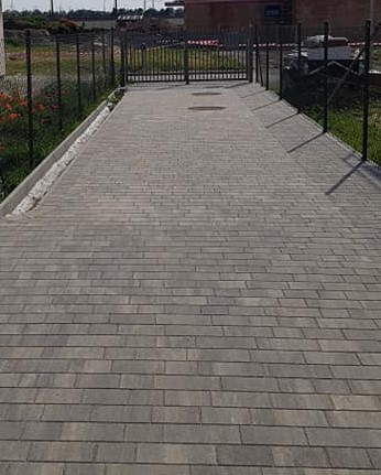

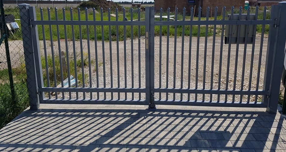

    habe ein Fahnengrundstück, dh. die Einfahrt ist ziemlich genau 4m Breit und ca 22m Lang (siehe Fotos). Meine Frage nun, da wir ein 2 flügeliges Tor haben OHNE extra Eingang, weil das sich in der Breite nicht ausgegangen wäre, wie löse ich das mit elektrischem Torantrieb? Wir fassen Hörmann Rotamatic ins Auge.
    Soweit ich weiß, kann man dann nur mehr per Sender auslösen, d.h. jedes mal wenn ich raus will, muss ich Sender mitnehmen. Manuelles öffnen nicht mehr möglich. Schwierig vor allem, da dann der Postbote nicht mehr hinein kann, Pakete ablegen, bzw. nicht mehr zur Türe kann, und Frau mit Baby dann immer bis zum Tor vor muss.
    Habe gelesen, kann man ev. mit Fingerprinter oder Schlüsselzusatzmodul ausbauen, doch dass müsste ja dann außen und innen sein, und das Problem mit Postboten bzw. Besuch löst es nicht.
    Was meint ihr?

    Solche Fragen sollte man bei Hörmann oder einem anderen Toranbieter stellen.
    "Schlupftüren" sollten immer möglich sein.

    Innen ein Taster und außen ein PIN-Pad - oder halt zu beiden Seiten ein PIN-Pad.

    Ich würde mal bei Hörmann fragen, ob man den Torantrieb so schalten kann, daß der das Tor öffnet, sobald jemand per Hand versucht das Tor zu öffnen und es andrückt, die Klinke am Tor runterdrückt oder sowas. Die Bedienung muß intuitiv funktionieren.

    Das "Problem" ist, dass wir an das bei der Tormontage nicht gedacht haben bzw. nicht wollten. Nun ist das Tor von einer Firma, und wir wollen nun "nachrüsten". Schlupftüre sieht gut aus, nur wem frage ich da, die Tormontagefirma, dass die "umrüsten" oder Hörmann oder 3.?
