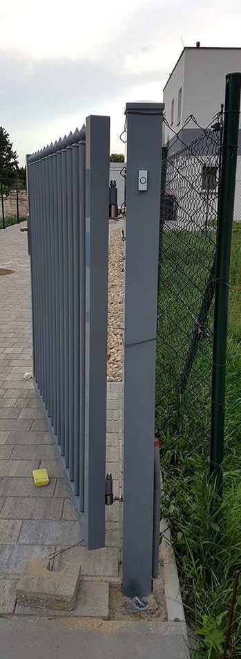

    @11ant:
    Danke für den Hinweis, die Firma habe ich gefunden, ABER die liefern keine Teile, sondern ich müsste das Tor aus Österreich zu Ihnen schicken und dann wieder retour - ergo nicht durchführbar bzw. zu hoher Aufwand und Kosten (Tor ist 2mx1,5m, Gewicht kA).
    @plattypus:
    Das Tor wurde nicht von Hörmann gefertigt, sondern von einer anderen Firma (in unserem Ort ist der Sitz/Verkauf, die Fertigung ist in Ungarn).
    Also dafür gibts ja die Sicherheitslösung von Hörmann - Lichtschranke mit Autostop. Wenn dann die kleine mal durchgeht/fährt/rollt... stoppt das Tor bei Unterbrechnung der Lichtschranke.
    @All:
    Habe soeben mit Hörmann tel. Das wird wohl nix mit dem Tor WEIL: wenn ein Stromausfall ist, kann ich von außen das Tor nicht mehr öffnen, d.h. wenn wir gerade unterwegs sind, und es gibt einen Ausfall kann ich über den Zaun klettern und diesen ruinieren oder über das Tor klettern. Notentriegelung geht nur von Innen, sonst kann ja jeder rein (lt. Hörmann).

    Ich glaube der Wink mit dem Stahlbaubetrieb von 11ant war nur ein Beispiel. Such dir einfach irgendeinen Metallbaubetrieb bei dir am Ort und frag an, ob sie da eine Schlupftür einbauen können.
    Hast Du eigentlich schon Strom und die im Erdboden versenkten Fundamente für den Antrieb? Da müßtest Du ja an die Pflaster-Fläche wieder ran.

    Strom nicht, aber noch die Leerverrohrung wo die Klingel raus kommt (siehe Foto), wo man noch einziehen kann. Hab die erst vor kurzem raus genommen und den Stein ersetzt, da vorher die Klingel draussen auf der Straße war, und ich sie erst jetzt in den Pfosten gelegt habe. Ich muss nur enie Reihe Steine raus, und dann die Leerverrohrung rein legen zum anderen Pfosten auf der anderen Seite,.

    Naja, die Hörmann-Antriebe brauchen ja im Erdboden schon einen ziemlich großen Kasten.
    Wenn es nur um die LKWs geht: Ich habe einen ziemlich großen Baum bei mir an der Einfahrt. Der beschattet meinen Hof und sorgt mit seinen Ästen (Durchfahrthöhe unter dem Baum knapp 3m) dafür, daß kein LKW-Fahrer auf die Idee kommt bei mir auf den Hof zu fahren.
    Ansonsten wie gesagt: Mit einer Schlupftür wäre dein Problem ja gelöst. Dann kann die Notentriegelung ruhig innen sein. So häufig wird der Strom schon nicht ausfallen, als das man bei Stromausfall nicht durch die Tür gehen könnte, die Entriegelung ziehen, das Tor öffnen und dann mit dem Auto auf den Hof fahren könnte.
