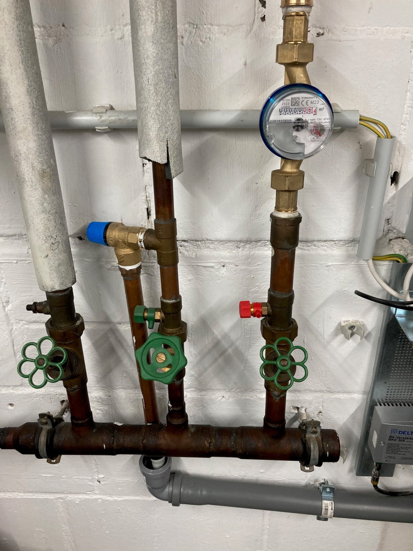

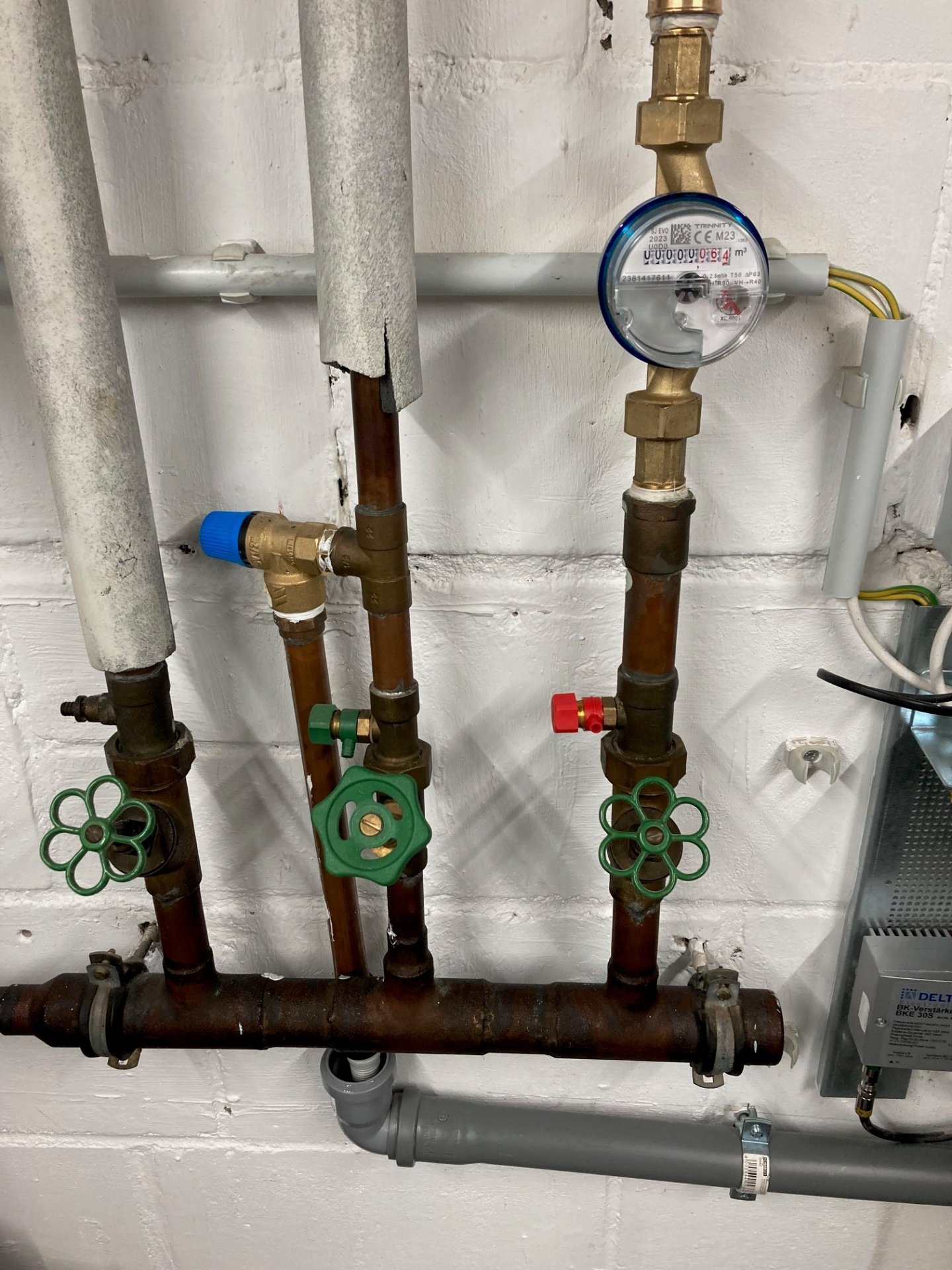

    seit 3 Tagen ist nun bei mir der Gartenwasseranschluss durch ein Sanitärbetrieb angeschlossen.
    Hier wurde fürs Schmutzwasser eine Wasseruhr angeschlossen.
    Hier läuft jedoch die Wasseruhr teilweise rückwärts. Die Wasseruhr hatte nach dem Einbau rund 80l auf der Uhr, sobald ich jedoch im Haus wasser nutze, läuft die Wasseruhr für den Garten immer rückwärts und steht nun nach 3 Tagen bei nur noch 40l.
    Dazu sei gesagt, das die Hauptuhr unten Links angebracht ist und von dort 3 Leitungen abgehen. Die Linke Leitung ist für Kaltwasser im Haus, die mittlere geht zur Heizung/Warmwasser und die Rechte mit der Uhr ist für den Garten.

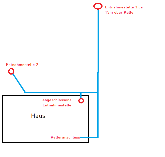

    Es ist noch zu erwähnen, das an die Leitung im Garten 3 Abnahmestellen hat, wovon bis jetzt erst eine angeschlossen ist. auf den anderen beiden ist ein Stopfen drauf. Die beiden mit Stopfen haben sicherlich noch Luft in der Leitung, da Sie auch
    Hier mal Bildlich dargestellt. Aus dem Keller geht die Leitung ums Haus auf die Terrasse. Hier ist die erste Entnahmestelle nutzbar auf den anderen beiden ist wie gesagt noch ein Endstück. Hier wird in der Leitung auch noch entsprechend Luft sein.
    Kann es nun sein, das durch den 4 Bar Druck die Luft komprimiert wird und wieder dekomprimiert wird, sobald im Haus Wasser entnommen wird und dadurch die Uhr rückwärts läuft? Hier müsste doch trotzdem danach der Druck wieder aufgebaut werden und die Wasseruhr gleicher Maßen wieder entsprechen vorwärts laufen oder?

    Vielleicht eine ganz profane Lösung: Die Wasseruhr wurde falsch herum eingebaut.

    Wusste, das das kommt und nein, die ist richtig rum, habe ich vergessen zu erwähnen.
    Sie pendelt bzw läuft rückwärts, wenn ich im Haus Wasser entnehme und dadurch der Druck in der Gartenleitung für kurze Zeit abnimmt.
    *Edit*
    So habe mal entsprechend die Leitung im Garten entlüftet, das "Rückwärtslaufen " ist weniger geworden, besteht jedoch leider immernoch, zwar nun nur noch geringfügig, jedoch pro Wassernetnahme ca 100-150 ml. Dies summiert sich jedoch über den Tag bzw dann im Jahr doch gewaltig.
