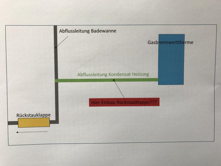

    Hallo Experten,
    hatte gestern folgendes Problem:
    Nach dem Ablassen des Badewassers gab es aus irgendeinem Grund einen Rückstau (HT-Rohr leicht verstopft???), so dass sich das Abwasser durch die Ablaufleitung des Kondensats bis in den Wärmetauscher gedrückt hat, und sich dann dort irgendwo rausgedrückt hat. Die komplette Gasbrennwerttherme war nass!
    Die Heizungsbauer war dann vor Ort und haben alles repariert.
    Um vorzubeugen, dass sowas nochmal passiert, meine Frage, ob eine Rückstauklappe hier Sinn ergibt: (siehe Bild)

    Das kann sich ja jederzeit wiederholen.
    Stand- oder Wandgerät? Steht/hängt vermutlich im Keller?
    Das Kondensat fließt frei ab. (Schwerkraftwirkung). Eine Rückstauklappe würde vermutlich den „freien“ Kondensatabfluß behindern.
    Eine sichere Lösung könnte eine Kondensathebepumpe im Einbindung in die Abwasserleitung oberhalb „Badewannenniveau“ sein.
    Kondensat kann man auch über einen offenen Siphon einleiten. Die Überschwemmung ist dann zwar im Keller, aber nicht im GBW Gerät.

    Leser hat Recht.
    Vermutlich ist aber bereits die gelbe Klappe falsch, falls Dein EG nicht unter Rückstauebene liegt. Fließen da eigentlich auch fäkalienhaltige Abwässer drüber?

    @ Leser112: Es handelt sich um ein Wandgerät im Keller.
    Wenn ich eine Rückstauklappe einbauen würde, würde diese doch bei ausreichend angestautem Wasser vor der Klappe abfließen, oder?
    @ Fred Astair: Kannst du kurz erklären warum du denkst, dass die KLappe falsch eingebaut wurde? Und nein, es fließt kein fakalienhaltiges Abwasser durch.

    An eine RS- Klappe dürfen nur Gegenstände angeschlossen werden, die unterhalb der RS-Ebene liegen.
  6. #6 Fred Astair, 12.07.2017
    12.644
    6.511
    Weitergehts: wenn ein durch Klappe geschützes Teil bei Rückstau benutzt wird, setzt es alles was tiefer liegt oder sich selbst unter Wasser. Im ersten Fall die Badewanne die Therme und im zweiten Fall die Therme sich selbst.

    Ich weiß ja nicht ob es ein Neu- oder Altbau ist.
    Bei einem Neubau würde ich die Abwasserleitungen bis zum Ausgang aus dem Haus unter der Kellerdecke führen.
    Alle _Abwässer im Keller gehen in einen Schacht und werden von dort bis unter die Kellerdecke gepumpt.
    Bei der Brennwert-Therme ist das ja nicht viel und relativ sauber. Bleibt die Frage, ob die Hebeanlage immer einwandfrei pumpt.
    Aber die Rückstauklappen dichten während der Vorführung auch immer am besten...
    Aber wenn ich mir vorstelle, die Toilette hätte in die Therme gedrückt....

    Das oben gezeigte Bild das den Keller. Die Badewanne befindet sich im EG.
    Es gibt also bis auf die Therme nichts weiteres, was volllaufen könnte.

    Ja eben, die Therme säuft ab, weil die Badewanne an der Klappe nichts zu suchen hat und selber nicht abgesichert ist.
    Weil die Therme auch bei Rückstau weiterlaufen muss, muss sie über eine Kondensatpumpe entwässert werden.

    Wo müsste dann die Leitung der Badewanne hinlaufen, wenn diese nicht an der Rückstauklappe angeschlossen werden darf?
    OK, eine Kondensatpumpe wäre eine Option. Wo müsste das Kondensatwasser dann hinlaufen? Ich habe nur im Keller, aus der HT-Leitung der Badewanne, keine weiteren Anschlussmöglichkeiten.

    "Kondensat kann man auch über einen offenen Siphon einleiten." von Leser112 wurde ja bereits die Lösung genannt
    So ist es bei uns, und wahrscheinlich auch bei 99% aller anderen Gas-Brennwerthermen gelöst, warum so exotische Lösungen?

    Das stimmt. Kleine Kondensathebepumpe wäre ideal.
    Wenn die Klappe zu ist, staut es zurück.
    Ein T-Stück beim Ablauf der Therme rein und vielleicht 10 cm Rohrstück nach oben und von dort in einen Eimer als "Notüberlauf".
    Therme muss natürlich höher hängen als der höchste Punkt klar.

    Die Pumpe muss bis 30 cm über Rückstauhöhe pumpen. Dad ist i.d.R. Straßenniveau.
    Was soll da der Eimer?
    Wichtig ist, dass die Klappe an der die Badewanne hängt, ausgebaut oder zwangsgeöffnet wird.
