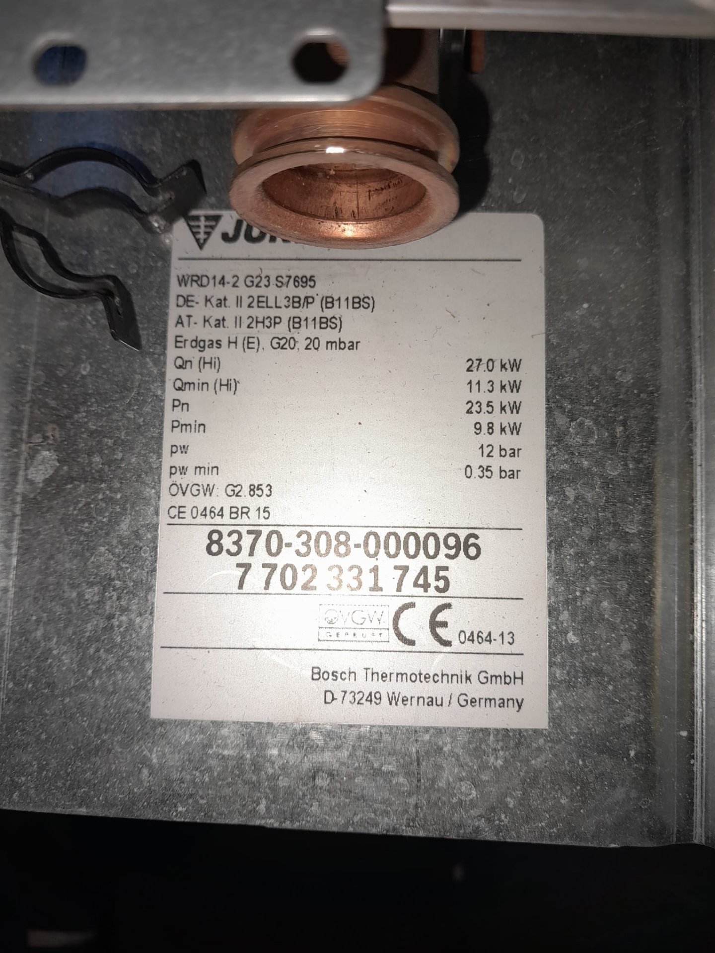

    Ihr Lieben,
    wir leben in Spanien und haben uns aus dem Norden eine Junkers Gas Heisswassertherme (im Anhang das Typenschild) mitgebracht. Die hat Düsen installiert für Stadtgas. Hier unten brauchen wir Düsen für Flaschengas (Butan). Nun suche ich ein Austauschset. Ich weiss das es sowas gibt, ich weiss nur nicht wo. Nachfragen bei Junkers oder Bosch hat nichts genützt. Scheint´s ist die Therme so alt, das die Büromenschen sie nicht mehr kennen.
    Im Anhang das Typenschild. Weiss jemand wo ich so ein Set bestellen kann? Vielleicht gibt es hier einen alten Hasen der Bescheid weiss.
    Vielen Dank und beste Grüsse Irene

    Vielen Dank für die Antwort.
    Allerdings komme ich nicht ganz raus. Dieser Umbausatz ist für Erdgas LL und das ist nicht Butan? Das ergibt jedenfalls meine inexperto Recherche.
    Junkers-Vertretung ist halt minimo 200 km weit weg. Aber ich suche weiter....
    Beste Grüsse

    Das war nur ein Beispiel!
    hier findest du alle Infos und die richtigen Teilenummern
    https://resource.bosch.com/TT/TTDJ/pdf/6720608075.pdf
    Seite 18
    umbau darf in Spanien nur durch Fachkraft erfolgen, CO/CO2 Messung und Einstellung nach Umbau ist vorgeschrieben!
    zwischen Butan G30 und Propan G31 gibt es auch Unterschiede, bitte unbedingt beim flaschenkauf bzw. Tausch drauf achten dass du das richtige kriegst worauf die Therme justiert ist und dass der Druck minderer passt
