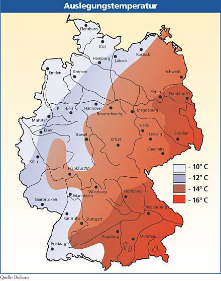

    Meine (ehrliche) Meinung, 10% mehr oder weniger sind kein Beinbruch.
    Aber die 3,9kW für Dein WZ sind schon ganz ordentlich. Hoffentlich hast Du überall die richtigen Daten eingetragen. Bei Wänden ist beispielsweise zu unterscheiden, ob diese gegen Außenluft oder gegen benachbarte (beheizte oder auch unbeheizte) Räume sind. Das gilt in ähnlicher Form auch für den Fußboden und die Decke. (was für Räume befinden sich unter bzw. über dem WZ).
    Die Gefahr bei solchen Programmen besteht darin, dass ein Ergebnis mit x Nachkommastellen suggeriert, dass man richtig gerechnet hat.
    Ich unterstelle jetzt einmal für Dein WZ einen quadratischen Grundriss, mit 2 Wänden gegen Außenluft. Das ergibt eine Wandfläche von etwa 34qm. Ich ziehe davon mal 4qm an Fenstern ab.
    30qm Wand mit einem U-Wert von 1, ergibt bei 21°C RT und -12°C Auslegungstemp etwa 990W. Die 4qm Fenster mit U-Wert von 1,5 noch einmal etwa 200W. Also lande ich bei der Transmission über die Außenwände bei etwa 1,2kW. Boden, Decke, Zwischenwände, Lüftung, ich kann mir nicht vorstellen, dass da noch 2,7kW zusammen kommen.
    Man sollte also die errechneten Ergebnisse immer kritisch überprüfen.
    Ach ja, wegen der Auslegungstemp. kannst Du einmal hier nachschauen.
    http://www.energieverbraucher.de/file.php?PHPSESSID=k1vnabqe3o1gar28an93mlqfk0&mmg_file_id=10619&
    Ralf

    Ich denke meine Werte stimmen soweit.
    Ich wohne in Bayern und rechne mit einer Normaußentemperatur von -16 und Norminnentemperatur von 20.
    Mein Wohnzimmer ist rechteckig (innen) 4,01 x 8,88 und grenz mit drei Seiten direkt nach außen.
    Voll unterkellert, unbeheizt.
    Zwei Fenster á 2*15 und eine Terassentür 1x2
    Raumhöhe ca. 2,50
    Keine AW mit Erdreich.
    Probelmatisch für mich sind momentan noch die U-Wert von den alten Baustoffen zu bekommen.
    Ich weiß nicht ob die alten Hohlblock schon aus Bims sind oder Blähton oder vielleicht sogar nur BEton (grrrrrr hoffentlich nicht)
    Die Decke ist einen Hohlsteindecke aus Beton (Kaiserdecke)
    Also vom Gefühl müssten könnten die 4 kw passen, oder übersehe ich was ??? :mauer
