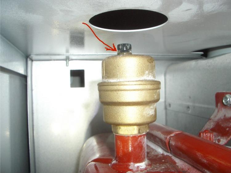

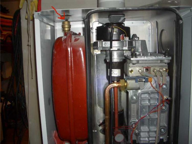

    grade haben meine Eltern entdeckt, es läuft Wasser aus der Heizung heraus. Es ist bis jetzt schon bestimmt 1 Liter herausgelaufen und es tröpft weiter. Sie haben die Heizung jetzt ganz abgeschaltet aber noch immer tröpfelt es weiter heraus.
    Weiß jemand, was das ist und wie man es behebt? Dort wo der rote Feil ist, dort läuft es heraus. Also es tröpft.

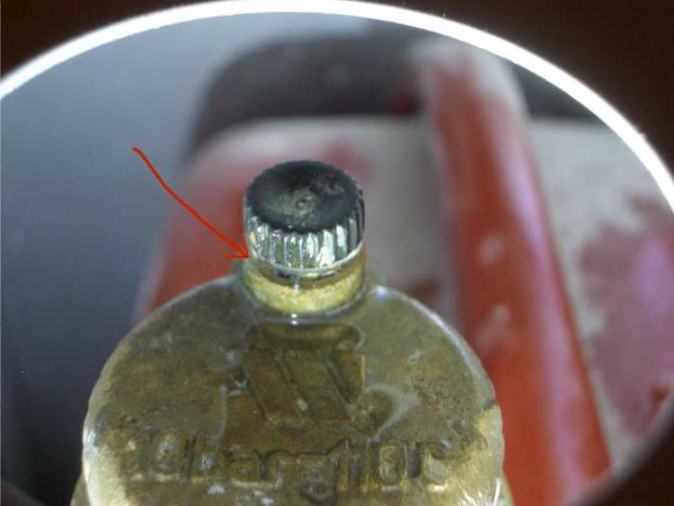

    Das wird ein defekter automatischer Schnellentlüfter sein. Ist nicht tragisch.
    An dessen Spitze sollte sich eine kleine Schraubkappe befinden (meist ein schwarzes Kunststoffteil) diese einfach durch Rechtsdrehung kräftig festziehen!
    Dann sollte es aufhören zu tropfen.
    Danach kann die Heizung erste einmal weiterbetrieben werden. Vorher Wasserstand (Druck) kontrollieren, ggf. nachfüllen.
    Gelegentlich vom Heizungsbauer diesen Entlüfter erneuern lassen.
    Viel Erfolg!

    vielen dank. Jetzt habe ich es gedreht und tatsächlich es hat aufgehört. Sehr gut!

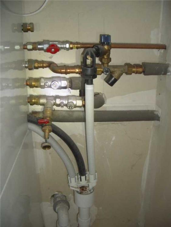

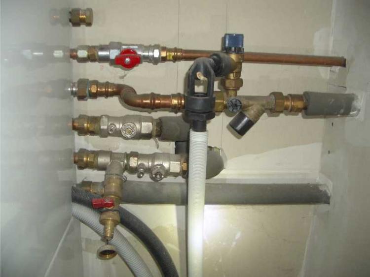

    Jetzt ist es so, es ist nicht mehr genug Wasser dort. Kannst du sagen, wie ich dort wieder Wasser hin bekomme? Meine Eltern wissen das nicht. Ich habe ein Foto von den Zuleitungen gemacht. Gibt es dort einen Hebel, den ich drehen muss um Wasser zu bekommen?

    Entweder wird über einen Schlauch nachgefüllt oder die Anlage hat einen automatische Nachfülleinrichtung (eher nicht).
    Sind das alle Rohre? Mach bitte mal ein größeres Bild der ganzen Anlage inkl. der Rohre drumherum.

    Ich vermute von den Anschlüssen das von oben nach unten
    - Vorlauf Heizung
    - Kaltwasseranschluss mit Druckventil
    - Gasanschluss
    - Rücklauf Heizung
    - Warmwasserausgang
    Der ganz obere nicht angeschlossene ist sicherlich für mögliche Zirkulation. Am Rücklauf scheint der Füllstutzen zu sein um einen Schlauch zum befühlen anzuschließen. Was für ne Heizung ist das denn? Junkers?

    Ja, es ist eine Junkersheizung.
    Ich habe jetzt auch eine kleine Bedienungsanleitung gefunden. Dort steht unter Wasser nachfüllen, dass man
    - Schlauch mit Wasser füllen damit keine Luft ins Heizungswasser eindringt.
    - Schlauch auf Füll- und Entleerhahn (Nr.28) stecken und mit einem Wasserhahn verbinden
    - Füll- und Entleerhahn öffenen.
    - Wasserhahn langsam öffnen und Heizalnage füllen.
    - Hähne schließen und Schlauch entfernen.
    Der Füll- und Entleerhahn ist in der Beschreibung gekennzeichnet. Er ist bei mir im Foto unten im Bild mit rotem Knauf.
    Aber ich habe nicht verstanden, woher soll ich den Schlauch nehmen und mit welchem Wasserhahn verbinden. Muss ich einen Gartenschlauch nehmen und mit Wasserhahn von Dusche oder Waschbecken verbinden?

    Jupp. Der Schlauch wird auch irgendwo in der Nähe der Heizung herumliegen und bis zur nächsten Wasserquelle (Wasserhahn, Dusche usw.) reichen.

    Wohl eher so:
    -Gas
    -KW
    -HzgVL
    -HzgRL
    -WW
    Aber egal. Der Füllhahnen ist jedenfalls da!
    Ganz unabhängig vom Fabrikat wird da aber nichts befühlt, sondern befüllt...
    Nun zum Schlauch:
    Wenn da kein passender bei ist (und so sieht es aus, kann man z.B. einen Gartenschlauch nehmen. An dessen Ende kommt dann die Schlauchverschraubung, welche am KFE-Hahnen . bereitsteht.
    Allerdings GUT verbunden, mit Schlauchschelle! Sonst Überschwemmung...
