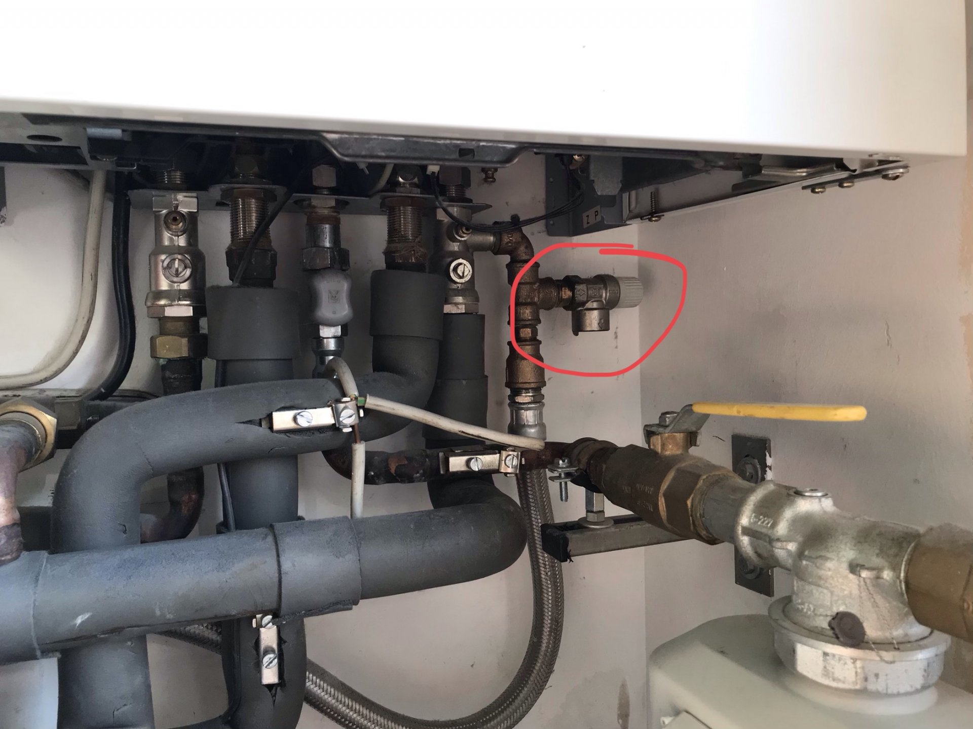

    Guten Morgen,
    wir haben heute Morgen festgestellt, dass aus einer Öffnung unserer Vaillant Anlage Wasser tropft. Es scheint schon etwas länger zu tropfen, da der ganze Boden und auch die Wand nass sind.

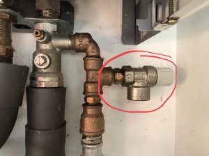

    Ich habe zwei Bilder angehängt. Kann einer von euch erkennen, wofür dieser Anschluss gedacht ist und warum es tropfen könnte? Ich habe zum Test das Ventil aufgedreht. Da kam gleich eine braune Suppe raus. Nachdem ich das Ventil wieder verschlossen habe, tropft es noch mehr.
    Danke für eure Hilfe im Voraus.

    Das ist das Sicherheitsventil. Das lässt evt. Überdruck ab. Wenn kein Überdruck vorhanden ist, ist es defekt, wenn es tropft.

    Danke für die Antwort. Ist es empfehlenswert, dass Ventil aufzudrehen und das Wasser rauszulassen? Oder kommt dort sämtliches Wasser aus dem Heizkreislauf raus?

    Dann kommt alles aus - Du solltest es austauschen LASSEN.

    Ok, danke für die hilfreichen Antworten. Dann weiss ich nun was defekt ist und kann die örtliche Heizungsfirma gezielt beauftragen. :28:

    Und lass Dir gleich unter das Si-Ventil einen Abfluss mit sichtbarem Auslauf legen.
