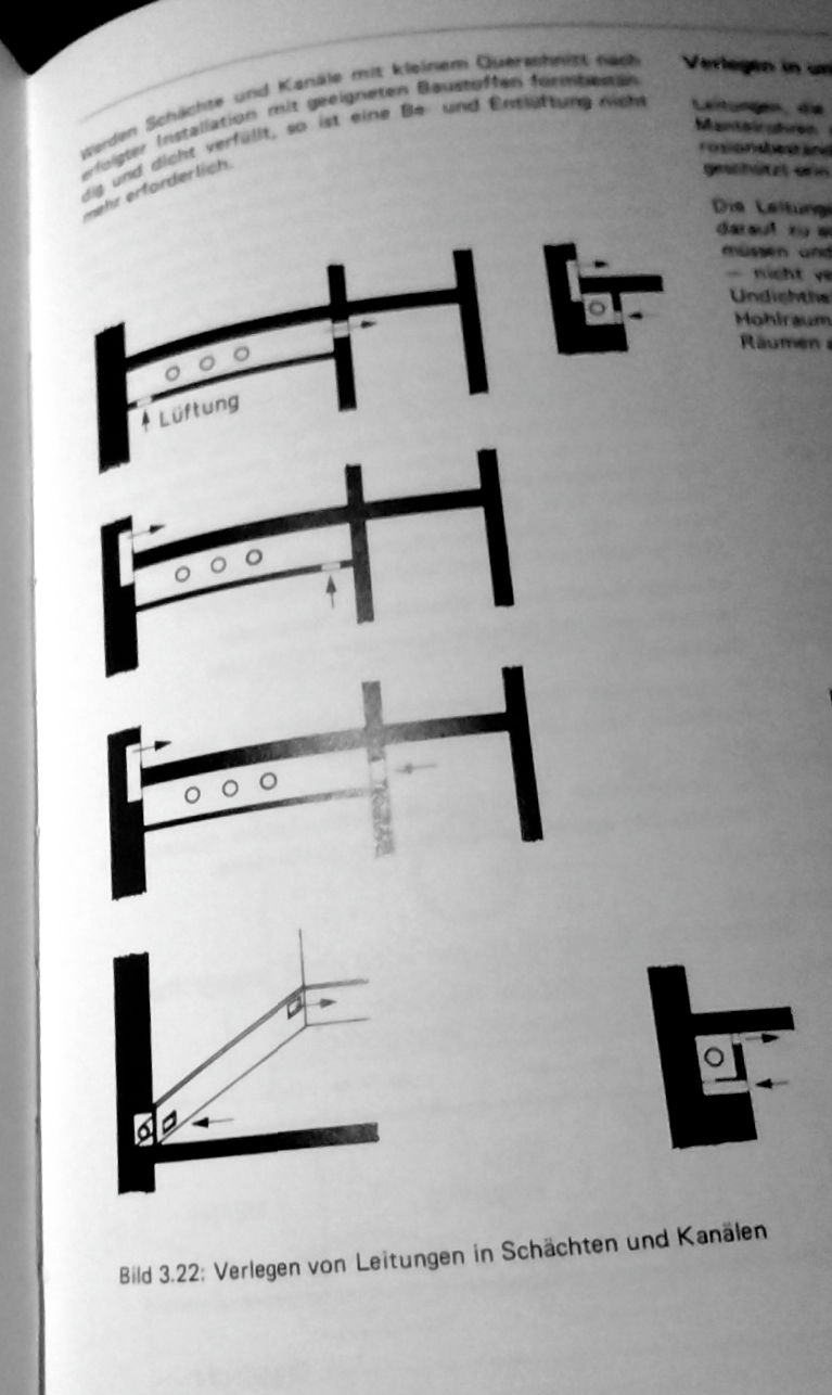

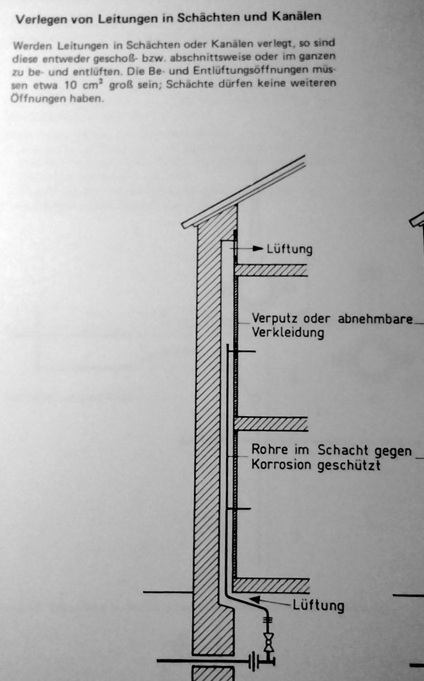

    der Gasversorger meiner Schwiegereltern war neulich zur 12-Jahreskontrolle da. Dabei ist er auch die Gasleitung zwischen Zähler und Gaszentralheizung abgegangen. Diese ist ca. 8Meter lang und wird an der Kellerdecke in einer aus Rigips bestehenden Auskofferung entlanggeführt.
    Beim Hausbau im Jahr 2000 wurden wegen des Gases bereits ca. 4 Löcher hineingebohrt, damit sich darin kein Gas sammelt. Jetzt war der Gasmensch da und meinte, da müssten mehr Löcher rein. Er hat einen Stift genommen und nochmal 4 Kreuze gemacht.
    Gibts es da eine Vorgabe?

    Klar, TRGI 2018
    Abschnitt 5.3.4.3
    ca ab Seite 145 ungefähr
    PS. Am einfachsten für euch in dieser Situation ist die Löcher zu bohren wo angezeichnet und gut ist.
    Oder wollt ihr wirklich mit dem Versorger streiten ob ein Loch mehr oder weniger nötig ist?

    Hier hast Du was zum Ankucken: IMG_20210226_181236491.jpg IMG_20210226_181023168.jpg

    Online-Rechner zum Kreis berechnen - Flächeninhalt Umfang Radius Durchmesser
    für 10cm2 wären das 10x10cm
    Da die Fläche von einem Kreis kleiner ist als die von einem Quadrat bei Durchmesser = kantenlänge müsste somit die Bohrung größer sein. Probier mal den Rechner vermutlich ca 15cm
    aber ich denke das ist ja vielleicht der Grund warum jetzt zusätzliche Bohrungen gefordert werden.
    sprich doch noch mal mit dem Mitarbeiter vom Versorger.
    Vielleicht war das ja ein Kompromiss Angebot , also 8x kleinere Öffnungen statt 4 große .....
    ganz korrekt laut trgi ist es aber nur so wie von @Fred Astair gezeigt
