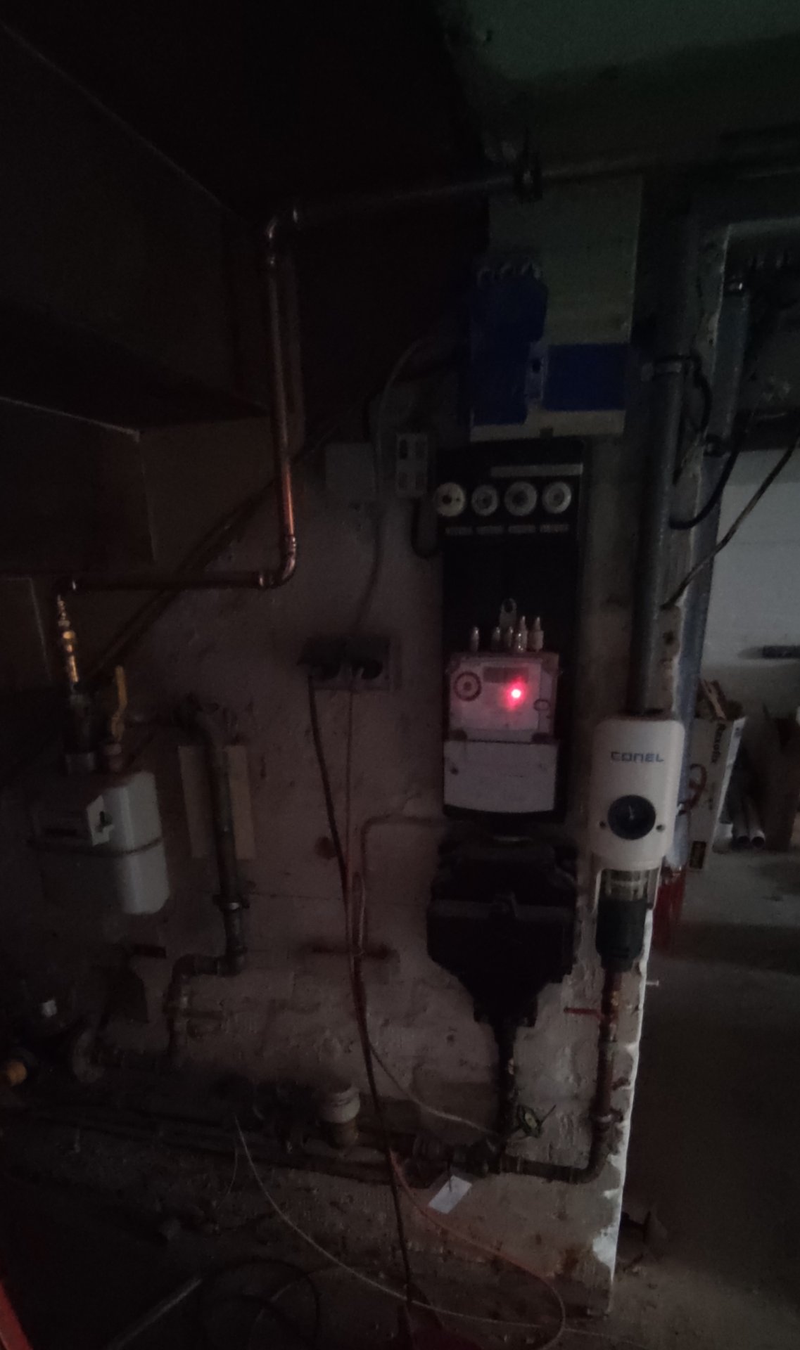

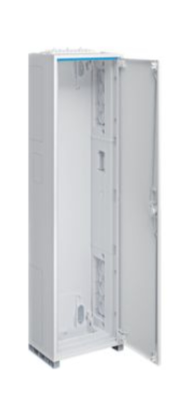

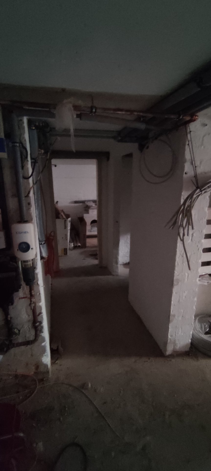

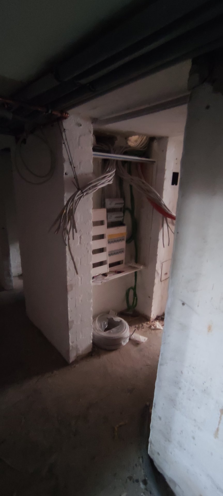

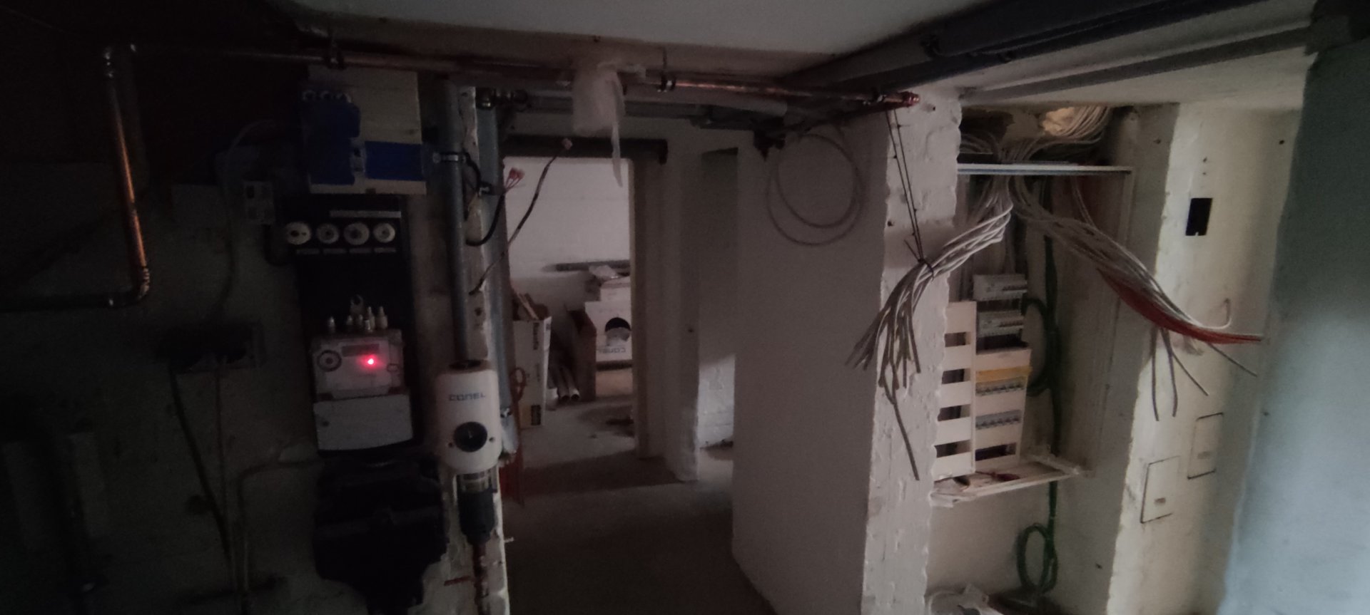

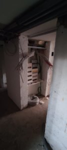

    ich würde gerne einen 1-feldrigen Zählerschrank (1100x300x205, siehe Bilder) an die Position des alten Zählers (siehe Bilder)setzen und die Leitung an der Decke über dem Gang führen um den 3-feldrigen Schrank einzuspeisen. Für mich wäre es die optimale Lösung um die Elektronik unterzubringen und noch genug Platz für eine späteres Zählerfeld (im 3- Feldringen Schrank) für Photovoltaik zu haben.
    Spricht da etwas dagegen? Z.B. die verlegte Gasleitung die dann oberhalb des Zählerschranks verlaufen würde?

    Nein.
    Aus Eigenschutz Hülle die Gasleitung in Conlit Schale , das sollte ja kein Problem sein und E Ltg sind im Schutzrohr/Hüllrohr zu führen ggf sogar mit Zugentlastung insofern sie oberhalb der Gasleitung sind oder diese kreuzen.
    simon84 und Marco1992 gefällt das.
  3. #3 SIL, 15.09.2022
    10.874
    4.219
    Ich muss noch etwas ergänzen die Gasleitung soll/ muss luftumspült sein d.h nur dort Conlit wo auch die UV/Zählerschrank ist und eventuell das steigende Stück mit - also nicht alles isolieren!Und es gibt einige Maßangaben zu Abständen von Kreuzung und Querung und zu parallel Lauf diese sind aber marginal mit 10 mm zur umhullten E ltg und 30 mm bei Kreuzung/ Querung und ganz spezielle TAB oder Versorger wollen 100 mm , das sollte aber vom Platz bei dir und mit Conlit kein Problem sein, deine KW Ltg würde ich verlegen , das wird sonst knapp mit deinem Schrank..zumal dort größere Abstände notwendig sind

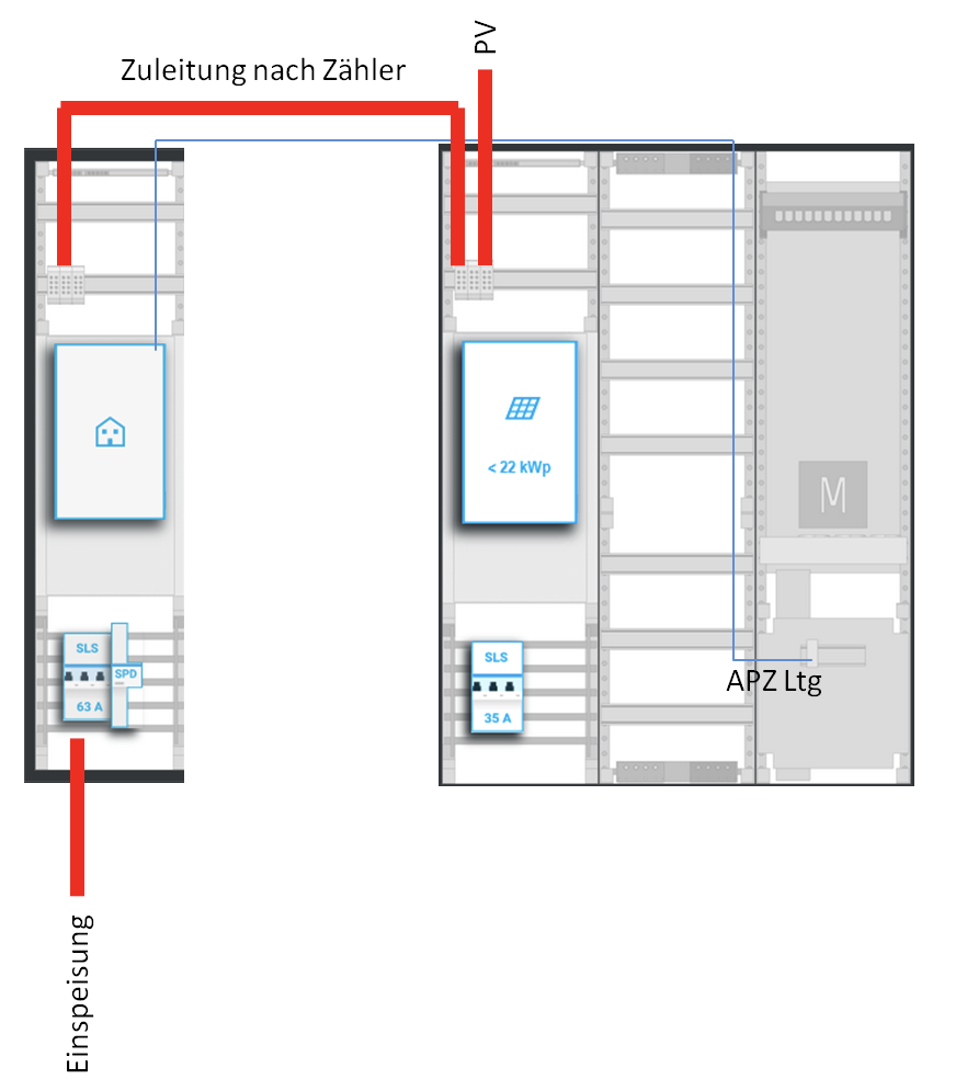

    Hier ein Schema wie ich mir das in etwa vorgestellt habe.

    Das APZ Feld muß zwangsläufig direkt neben dem Zähler untergebracht sein.
    Welche DIN / Norm ab wann dafür zuständig ist , müßte ich auch nachsehen.
    Arbeiten im Vor sowie im Zählerbereich dürfen nur non eingetragenen / zugelassenen Fachbetrieben durchgeführt werden .

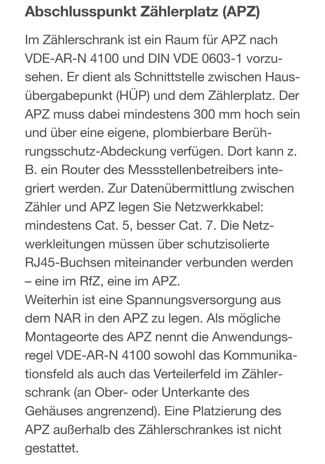

    Also von einen Zwang das APZ-Feld neben den Zähler zu platzieren konnte ich nichts finden (siehe Auszug Bildausschnitt VDE-AR-N 4100 2019)
    Ich habe mit einem hiesigen Elektrofachbetrieb telefoniert und dieser meinte, dass es ausreichen würde einen Smartzähler für die spätere PV Anlage auf der Hutschiene zu installieren. Somit bräuchte ich nur den 3-feldrigen Schrank vom HAK einspeisen.

    Die Aussage vom Elektriker ist korrekt
    Eine Direktmessung für die Pv war sonst ab 10Kwp gefordert.nun ab 28Kwp
    Ab 30 Kwp Kleinwandlermessung.
    Mag sein das es noch je nach Netzbetreiber noch unterschiedlich ist.

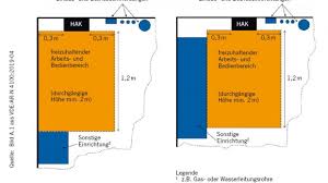

    Für den Platz der Zähleranlage gelten auch noch Mindestabstände die EDE963F3-42AC-49E7-99A3-A5C554AEE2F8.jpeg einzuhalten sind.
    Allerdings mit den 30 cm rechts und . Links vom Schrank hat mir noch keiner Schwierigkeiten gemacht, auch wenn da nix Abstand war. Jedoch wichtig die 1,2 m nach hinten gemessen ab Vorderkante Schrank.

    Das APZ—Feld muß mit Spannung versorgt werden die nicht über den Stromzähler versorgt wird ,also ungezählt.
    Wäre das APZ Feld nicht in direkter Nachbarschaft zum Zähler müßte die ungezählte Leitung dann ein oder mehrere unverplomte Felder durchlaufen .
