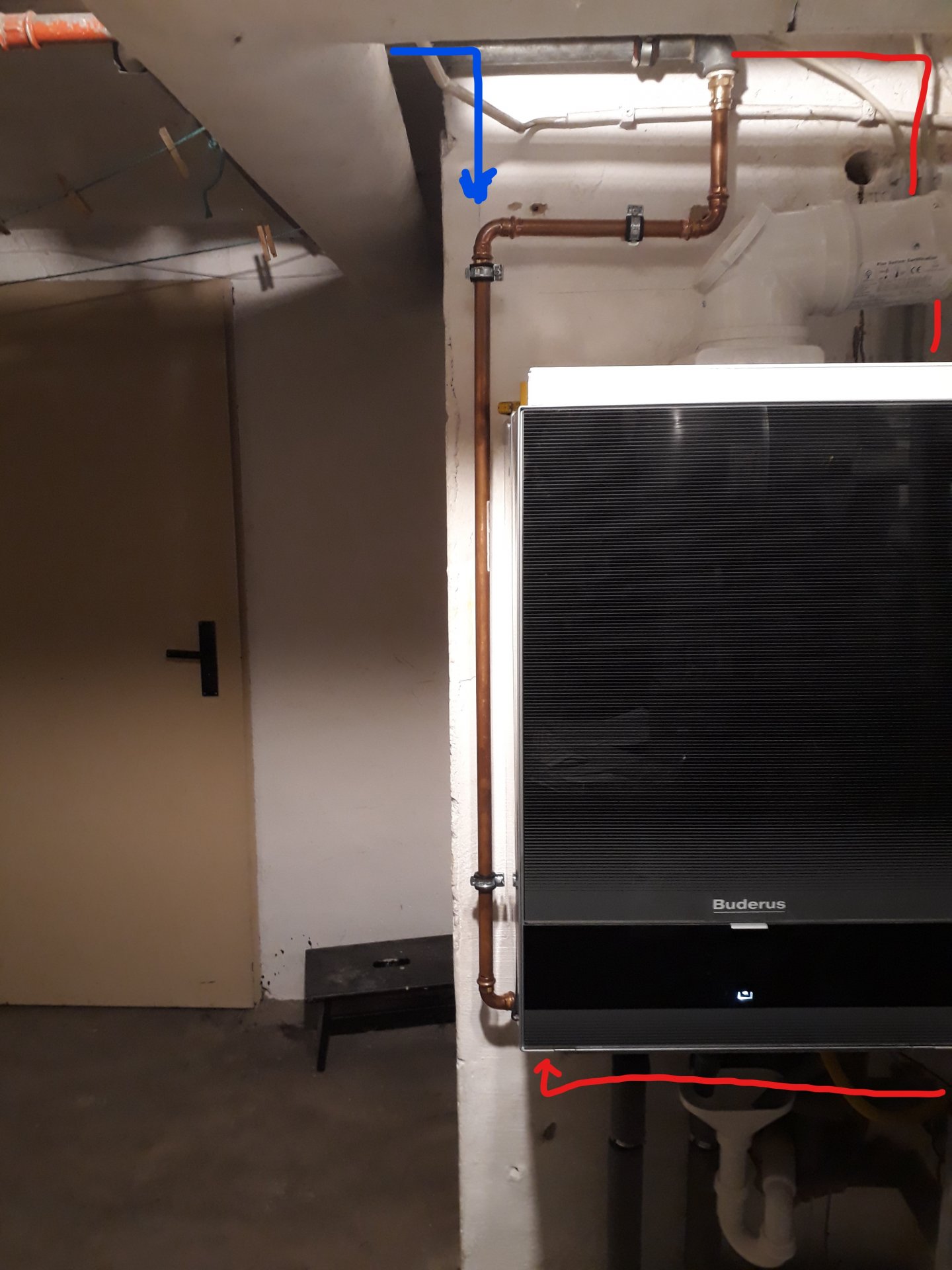

    Ich hätte eine Frage zur Gasrohrverlegung. Entspricht die auf dem Bild gezeigte Verlegung des Gasrohres den Bestimmungen bzw. Gesetzen usw. Mir persönlich liegt das Rohr zu nah an der Kannte und ungeschützt (Anstoßgefahr, Kinder). Wäre es gestattet gewesen das Rohr der anderen Seite zu verlegen (meine Zeichnung) Facharbeiter sagt eine Verlegung hinter dem Abgasrohr ist nicht erlaubt.
    Wurde durch ein Fachbetrieb installiert.
    Grüße JK

    Die Verbindung zu dem Gas Stahlrohr macht mir eher Sorgen.
    Das Problem ist doch ganz einfach zu lösen, Kantenschutz montieren, oben und unten belüftet lassen, kein Problem.
    Dass man bindende Vorschrift hin oder her, hinter Abgasleitungen keine Gasleitung montiert sollte doch einleuchtend sein?

    Was hast Du für Kinder? Da im Schatten der Therme passiert nichts.
    Wenn das eine Gesenkschmiede mit Staplerverkehr wäre, würde ich für mehr Schutz plädieren, aber so?

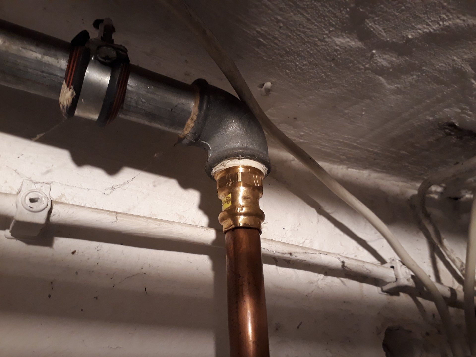

    Ich kann den Übergang nicht genau erkennen. Vielleicht kann der TE da mal eine Detailaufnahme davon machen?

    Scheint mir geschraubt zu sein ..... fände ich nicht gut auch wenn zulässig
    PS einiges zu beachten bei Schraubverbindungen für Gas
    beispiel
    Zuverlässig verbunden

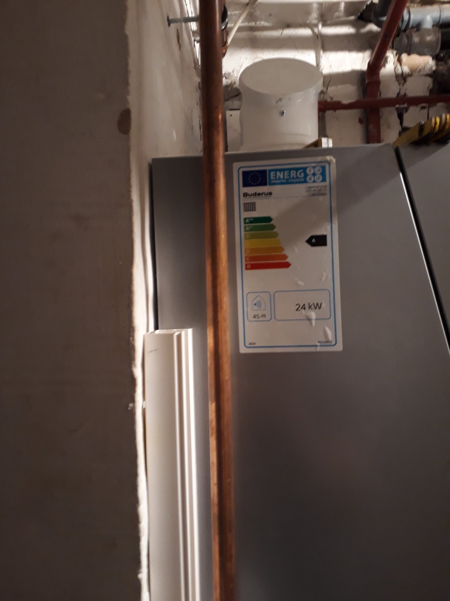

    Hallo Danke für eure Infos..
    simon84 der Anschluss ist geschraubt, mit dem Abgasrohr ist mir nicht so klar.. da da der erste Fitting direkt überm Abgasrohr ist, und die maximale Abgastemperatur bei Volllast bei 45 Grad liegt...
    Fred Astair Kinder sind unberechenbar..., zum Thema Schutz, wenn ich mit einem 19 Zoll Schrank auf den Sackwagen unglücklich fahre gibt's einen Volltreffer. Ich
    wollte das Ganze mit einem Kabelkanal schützen, leider wurde das Rohr ungeschickt installiert, versetzen ging auch nicht weil alles schon verpresst war..
    Mal sehen was ich erreichen kann der der Meister zur Abnahme kommt.

    Der Anschluss an die Stahl Leitung wurde wohl mit einer Zange reingedreht. Ob das den Richtlinien entspricht . Schwer zu sagen, @Fred Astair ist da eher Experte .
    bei Temperaturen unter 85 grad eigentlich keine abstände nötig, mir wäre es aber so wir es ist lieber.
    PS. Abgas Temperatur Maximum 45 grad , sicher ? Auch bei WW Bereitung oder im Kaminkehrer Modus ?

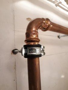

    Der Kabelkanal wird das Rohr nicht schützen. Das ist auch nicht notwendig. Kupfer ist recht stabil und ohne zu brechen verformbar.
    Was mir jetzt in der Vergrößerung auffällt ist der Kunststoffdübel zur Befestigung. Damit würde mein Gasmeister von den Stadtwerken den Hahn zudrehen.
    Die Eindichtung des Übergangsnippels am Stahlrohr sieht nicht völlig daneben aus. Hier würde mein Meister nur den inflationösen Umgang mit dem Teflonband monieren. Die Abdichtung muss metallisch dicht sein.

    Dann hoffe ich mal dass es gemacht wurde, da gibt's doch bestimmt ein Prüfbericht.. und Metalldübel sind Vorschrift, dann gebe ich das so weiter.
