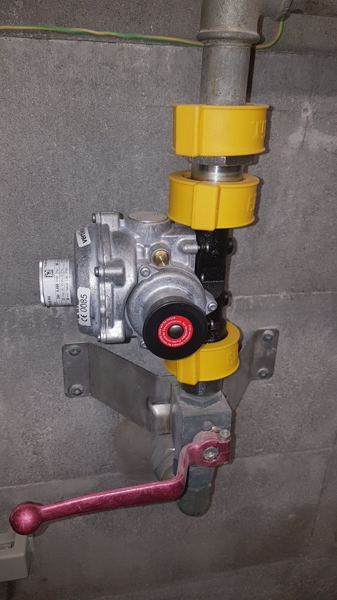

    Vor einem halben Jahr hat mir mein Gasbetreiber im Zuge seiner Wartung/Überprüfungsintervalle einen neuen Gas Hausanschluss montiert
    Jetzt wird meine Anlage geändert/erweitert.
    Es steht irgendwo geschrieben (und die Firma will das natürlich auch einbauen) das nun ein GS Pflicht ist.
    Ich bilde mir ein das der Monteur vor einem halben Jahr gesagt hat das der neue Hausanschluss das kann.
    Ist es nun zwingend nötig einen GS einzubauen?
    Bundesland ist Brandenburg.

    Das sagt Dir Dein Netzbetreiber und kein anderer.

    Update:
    Netzbetreiber sagt ja nötig.
    Das am Hausanschluss ist "nur" Gasmangelsicherung.

    Ich kenne das erste Gerät an Anfang der Leitung und vor dem Gaszähler als Druckminderer und würde es nicht als Gasmangelsicherung bezeichnen.
    Wenn der Netzbetreiber einen Gasströmungswächter fordert, einbaut und den Einbau auch bezahlt, würde ich mich nicht querlegen.

    Ja Druckminderer mit Gasmangelsicherung.
