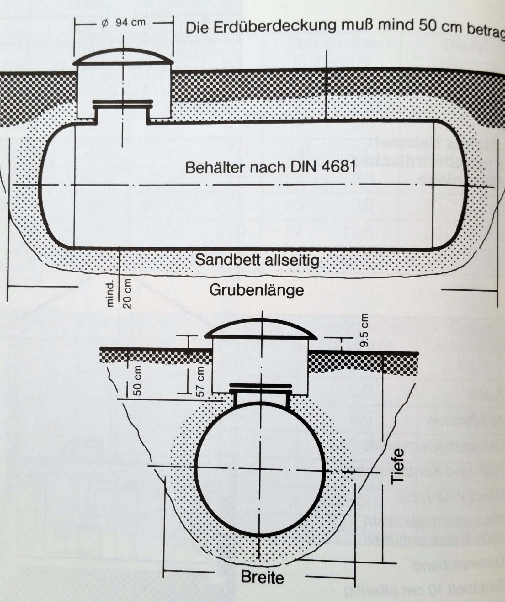

    Hallo liebe Bauexperten,
    ich schreibe diesen Beitrag um eine erste grobe Einschätzung meine Lage einzuholen. Ich habe auch jede Menge recherchiert und komme aber nicht ganz klar.
    Und zwar wurde unserer Gastank vermutlich zu tief vergraben (geschätze 30cm) so dass sich nun für mich die Frage stellt wie ich möglicht günstig und hübsch das Problem Löse. Übrigens war es vorher nicht ganz klar, deshalb ist es schwer der Firma die Schuld zu geben.
    1. Möglichkeit
    Die Firma die den Gastank vermietet, meinte dass sie den Trichter der aus dem Boden ragt ziemlich günstig um ca. 10cm verlängern kann. Mehr geht da mit der günstigen Variante nicht.
    2. Möglichkeit
    Die gleiche Firma könnte den Trichter um mehr wie 10cm, erheblich verlängern, muss aber auch alle Armaturen verlängern so dass die Kosten unverhältnismässig hoch wären.
    3. Möglichkeit
    Gastank erneut ausgraben, höher setzte und dieser verbuddeln. Auch sehr teuer.
    Ich würde gerne Möglichkeit 1. nehmen um einigermassen hoch zu kommen und dann würde ich im Berech des Tanks irgendwie vom Gelände her Tiefer gehen. Es ist ein recht großes Grundstück.
    Jetzt die Frage. Kennt sich jemand aus wie die Vorschriften sind? Oder wo ich das nachlesen kann? Wie weit muss der Tank rausragen? Kann ich irgendwie drum herum mit Randsteinen einen art Vorplatz machen so dass der Gaslieferant gut rankommt, oder komme da weiter Vorschriften dazu, wie weit z.B. die Fläche um den Deckel herum auf gleicher Höhe sein muss. Der Boden ist sehr gut versickerungsfähig warum da kein Wasser stehen sollte. Ich finde hier leider nichts konkretes.

    Lass die Domverlängerung anbringen und senke den Boden großzügig um die Armaturen um 20 cm ab. Lass die Böschung möglichst flach auslaufen, damit keine unbelüftete Grube entsteht, in der sich bei Windstille Gas ansammeln kann. Auf gute Versickerung achten, damit kein Teich entsteht.

    Ok, danke. Aber eine richtige Definition wie weit drim herum die Böschung laufen soll, gibt es nicht, oder?
  4. #4 simon84, 24.04.2020
    23.490
    7.034
    Möglichst flach !
    Fred Astair gefällt das.
  5. #5 Fred Astair, 24.04.2020
    12.892
    6.723
    Bau so, dass Dein Mähroboter problemlos runter und wieder hoch kommt.
