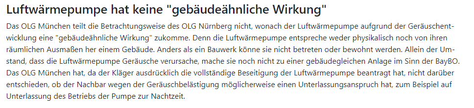

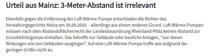

    Noch einmal nein!!! Bitte zitiere die bauordnungsrechtlichen Vorschriften, also den Paragrafen, in dem die WP genannt ist oder in dem die WP als bauliche Anlage definiert wird. Erst dann ins Forum zurückkommen (dann kommst Du allerdings nie wieder). Es gibt nur Auslegungen, aber keine gesetzliche Regelung.
    Du kennst auch die aktuelleren Reaktionen auf dieses eine Urteil? P.S. In Bayern wurde auch die WP eingehaust und damit als "Gartenhütte" definiert, die keine Abstandsflächen einzuhalten hat. Auch pfiffig.

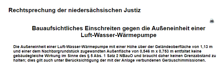

    Und zuletzt noch ein passendes Urteil aus Niedersachsen, was ganz aktuell aus Oktober ist:
    Noch Fragen?

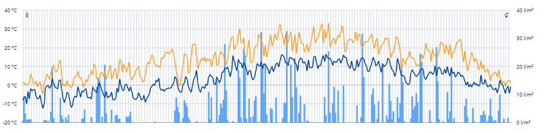

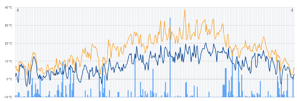

    @nordanney , da ist es bei Dir schon ein Stück milder. Bei mir sieht die Jahrestemperaturverteilung aus 2021 so aus.
    Höchsttemp:
    Tiefsttemp:
    Muss man sich dann halt überlegen, ob eine Luft WP da wirklich so effektiv / sinnvoll ist. Der Austausch meiner Therme ist trotz BAFA Förderung der WP um mehr als die Hälfte günstiger. Und da habe ich dann schon das neueste Gerät mit selbstregelnder Verbrennungskalibrierung mit 3 Jahres Schornsteinfeger Intervallen.
