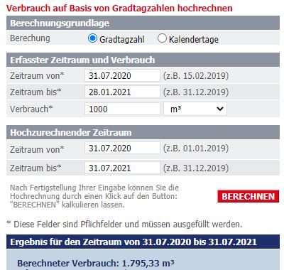

    Da gebe ich dir Recht.
    Ich habe einen Rechner gefunden, der aufgrund von Gradtagzahl hochrechnet.
    Ergebnis wären für das erste Jahr vom 31.07.2020 bis 31.07.2021 folgender Betrag: 1.795m³.
    Siehe Datei anbei.
    Ich finde, dass 1.000m³, die wir bis jetzt verbraucht haben, schon recht viel sind.
