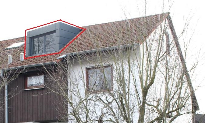

    Hallo Forum,
    ich plane in meinem REH den Dachausbau mit 2 Gauben. Je 1 pro Dachseite. Die eine Gaube soll konstrunktionsbedingt auf der Grenze zum Nachbarhaus (Zustimmung ist gegeben) gebaut werden. D.h. ich würde die Gaubenwange auf die Giebelmauer setzen. Da es eine Brandschutzmauer sein muss, denke ich dass diese Wand gemauert sein muss. Nun die Frage: Was wäre die beste Lösung eine Mauer auf einerm 30 Grad Betonringanker weiter zu mauern? Man müsste dann den Beton entfernen, aber ohne die Steine darunter zu beschädigen wird das Schwer. Eine Holzkonstruktion wäre hier baulich viel einfacher zu erstellen. Ggf gibt es hier auch Lösungen?
    Anbei mal ein Bild wie die Gaube erstellt werden soll.
  2. tbm67
    tbm67
    15.12.2021
    Also ich hab nun einen Maurer gefragt und der meinte, dass man die Leichtbetonsteine einfach Schräg schneidet und aufsetzt... so einfach:bierchen:
