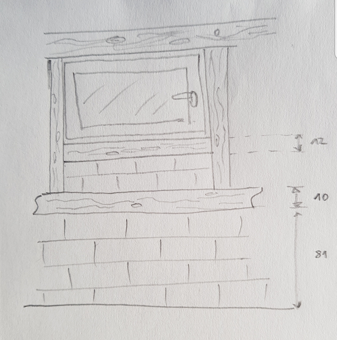

    Wir würden gern in unseren beiden Gaubenzimmern die jeweils 2 Fenster nach unten vergrößern (s. Foto). Aktuelle Fensterbankhöhe ca. 135 cm, gewünscht ca. 90 cm wie in den anderen Zimmern. Ich habe mal die Holzrahmenkonstruktion etwas freigelegt und denke, die Gaubenfront mit den Fenstern sieht so aus wie in der Skizze in dem Foto: Die Ziegelmauer reicht bis. ca. 80 cm, darauf liegt die Fußpfette des Pfettendachs (Höhe der Fußpfette 10 cm, Breite 12 cm). Darüber kommen ein paar Ziegelreihen, auf der dann ein Holzbalken mit wahrscheinlich 12/12 cm aufliegt; auf diesem steht dann wohl jeweils ein Fenster. Senkrecht befinden sich links und rechts und in der Mitte der jeweils 2 Fenster jeweils 1 Holzbalken, also Stiel. Wir würden die 4 Fenster ausbauen, die darunterliegenden waagerechten Balken entfernen und auch die Ziegelreihen bis zur Fußpfette entfernen. Dann wollen wir neue größere Fenster direkt auf die Fußpfette einsetzen. Natürlich muss dann auch noch das davor liegende Dach entfernt und die Dachrinnen neu organisiert werden.
    Frage: Macht dieses Vorhaben so Sinn? Da ich keinen zimmermännischen Hintergrund habe, frage ich mich insbesondere, ob ich den waagerecht eingebauten Balken direkt unter dem jetzigen Fenster tatsächlich einfach so entfernen darf, ohne die Statik der Holzrahmenkonstruktion negativ zu beeinträchtigen oder ob es noch andere Aspekte dabei zu beachten gilt. Meine rudimentären Statikkenntnisse sagen mir, der waagerechte Balken unter jedem Fenster ist kein tragendes Element für die Gaube. Möglicherweise erfüllt er aber eine stabilisierende Funktion, z.B. um Scherkräft, welche auf den Holzrahmen wirken, aufzunehmen (also ein seitliches "Wegklappen" des Holzrahmens zu verhindern - aber das ist nur eine eher laienhafte Überlegung).
    Kann mir jemand hierzu etwas Einschlägiges aussagen? Screenshot_20221010-210816_Gallery.jpg Screenshot_20221010-210638_Gallery.jpg

    Wird wohl gehen, aber was machst du mit dem Dach unterhalb der Gaube?

    Ich vermute mal in der Mitte ist die Wand. Da kannst sicher nach unten gehen. Ob so ein Umbau laut BBP möglich ist sollte man noch vorab klären. Optisch sieht das vermutlich auch nicht gerade toll aus, wenn mind. 2 Reihen Dachziegel unter dem Fenster entfallen.

    Das Dach unterhalb soll entfernt werden, wie eingangs beschrieben.
    Meine Frage ist: Welche Funktion hat der waagerechte Holzbalken direkt unter den jetzigen Fenstern (vgl. Skizze im Initialpost) innerhalb des Holzrahmens? Darf man den einfach entfernen?

    Der verkleinert das Fach darunter. Statisch dürfte der bedeutungslos sein. (Aber nagel mich nicht darauf fest - falls dir die Bude umkippt, weise ich sämtliche Schuld von mir!)

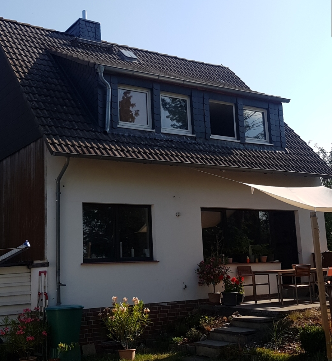

    Danke für die Antworten! Habe heute mit einem Zimmermann telefoniert. Der Querbalken ist wohl tatsächlich ohne statische Funktion. Es könnte darauf hinauslaufen, tatsächlich nur 1 Dachziegelrrihe zu entfernen und 2 stehen zu lassen. Hätte da jemand einen Link oder Bild auf ein Haus, bei dem das so umgesetzt ist? Ich bin mir nämlich auch nicht so sicher, wie das optisch wirkt...

    Fantastisch, vielen Dank für den Link! Das sieht besser aus als gedacht und mach mir Mut für eine "kleine Lösung".

    Eine Frage noch zu dem Foto: Die Gaube scheint mit Blech verkleidet zu sein. Das sagt mir sehr zu. Momentan ist meine Gaube verschiefert, allerdings sehr stümperhaft. Hier muss ich also auch ran. Außerdem würde ich die Gaube gern dämmen. Aktuell ist unter den Schiefern einfach nur Holz. Doch wie dämmt man eine solche Gaubenkonstruktion überhaupt, wo man ja kaum Flächen hat? Das Dach und die beiden seitlichen Dreiecke bleiben da ja nur. Auf die Dreiecke kann man sicher von außen ein Dämmmaterial aufbringen, doch das erfordert sicher einen größeren Eingriff ins Dach wegen des Tiefenzuwachses der Dreiecke. Hat hier jemand Erfahrung und Tipps? Soll natürlich kostengünstig sein. Und die Blechverkleidung? Ist das eher teuer? Macht das auch ein Dachdecker?
