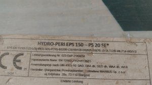

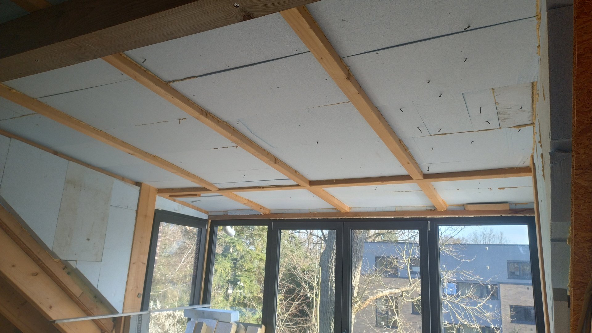

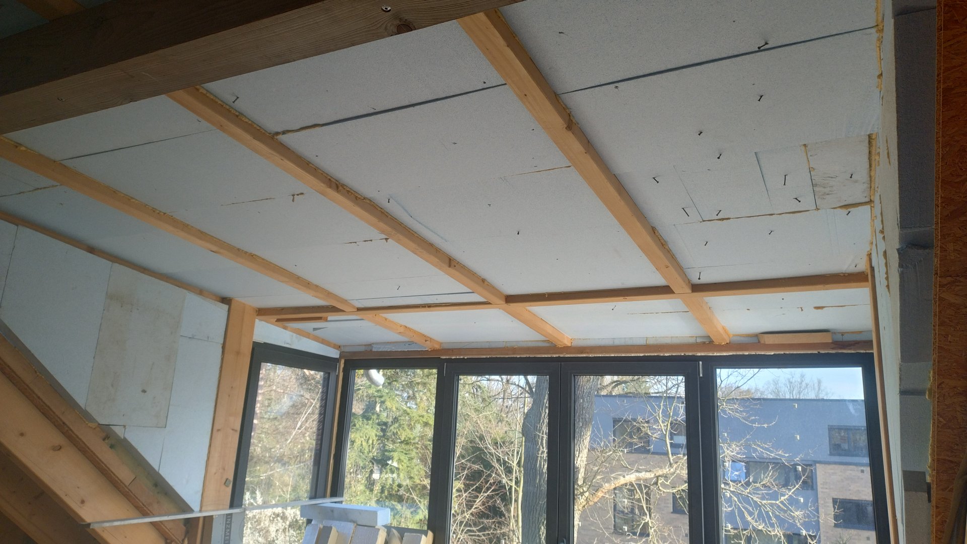

    Ein auf Kleinanzeigen gefundener Handwerker möchte meinen Dachboden ausbauen und dämmen.
    Die Gaube 4 x4 Meter mit Flachdach Pappe OSB soll von unten gedämmt werden. Er hat 18 cm Hydro Peri EPS als Dämmung mitgebracht.
    Anschließend sollen CD Profile und Rigips verwenden werden.
    Was sagt die Fachwelt dazu?
    Danke

    Ich bin da mal sehr herablassend, aber wer sich als Handwerker bei Kleinanzeigen Aufträge verschafft, der hat ein Qualitäts- und Qualifikationsproblem.
    Ist die Gaube hinterlüftet? Nein, dann gebe ich dem Gaubendach genau bis zur ersten Heizperiode und dann läuft dir das Wasser von der Decke.
    Ich sehe, es sind neue Fenster verbaut und es steht noch etwas PU-Dämmung herum. Kannst du mal den genauen Aufbau von dem Dach und Gaubendach beschreiben? Wurde das Dach gerade erst saniert? Was ist dein Plan mit dem Dach und Innenausbau?

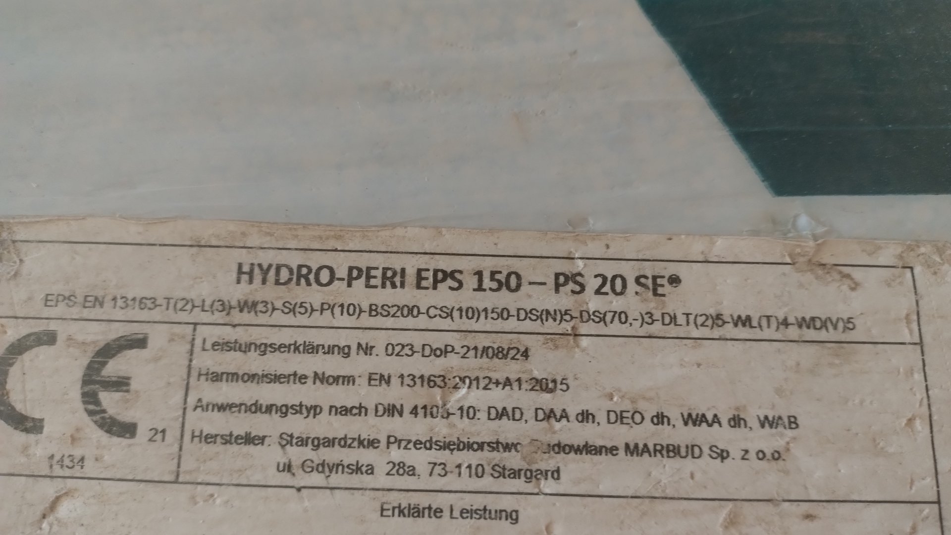

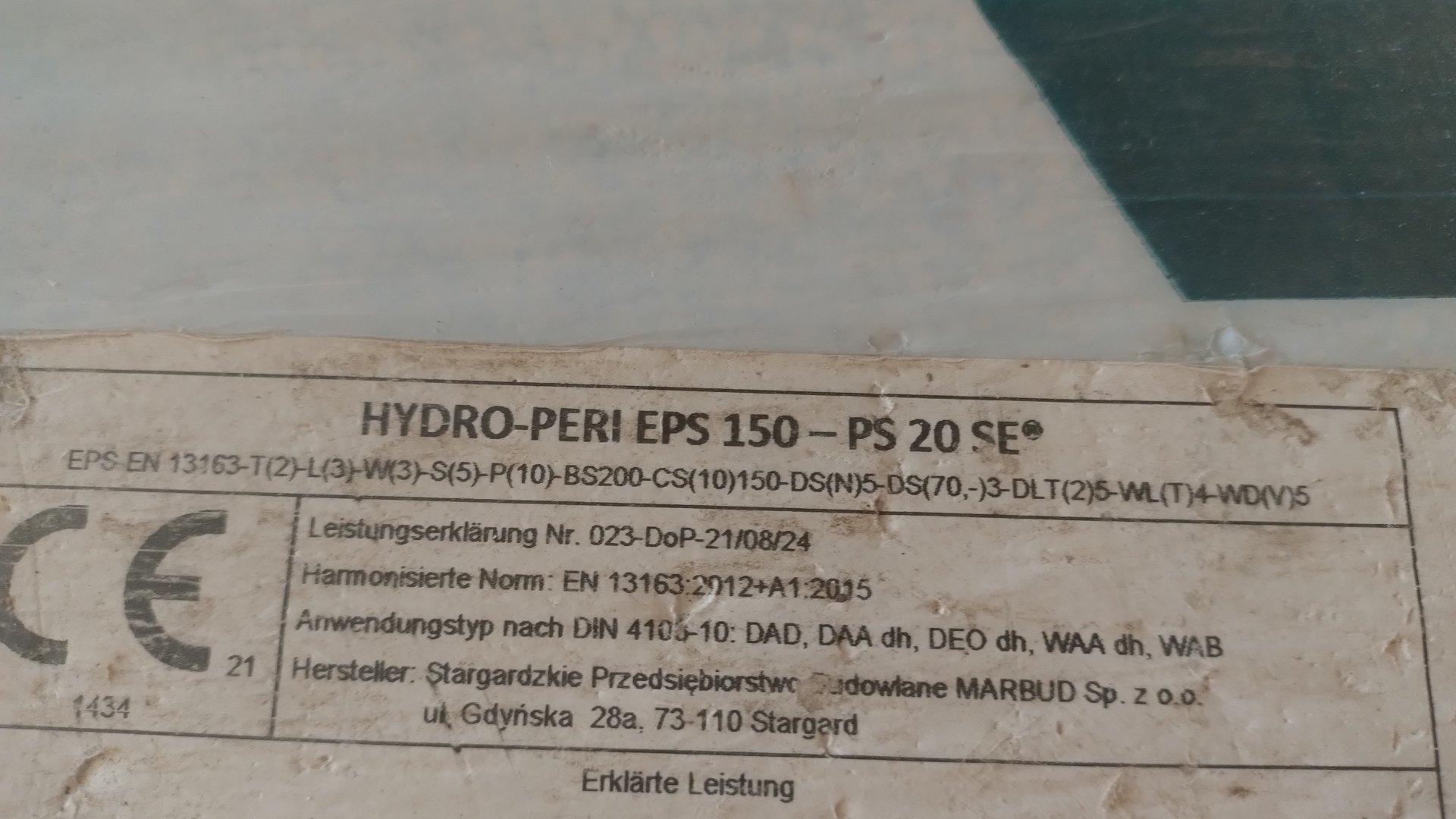

    Dachaufbau
    Pappe div Lagen
    25 mm OSB
    Gaube / Dach soll als Hobbyzimmer genutzt werden.
    PU Dämmung ist vom Terrassendach also andere Baustelle

    Da der Raum beheizt wird, ist die Art der Nutzung zweitrangig. Der beschriebene Aufbau geht sowas von schief. Dir säuft die Bude ab, so ganz lapidar gesagt.
    Jag den Handwerker vom Hof, denn der hat überhaupt keine Ahnung von dem was er da macht.
    Du hast 3 Möglichkeiten um dieses Gaubendach zu dämmen.
    1. Lüftungsebene mit Zu- und Abluft zwischen Dämmung und OSB-Platte herstellen, ist aufwendig, vielleicht sogar unmöglich
    2. Gaubendach abreißen bis OK Sparren, Unterspannbahn verklebt verlegen (z.B. Stamisol Extreme DW), Konterlattung, Tragschalung und dann Abdichtung (Aufwand zu groß)
    3. Abdichtung abnehmen, Dampfsperre verlegen, Flachdachdämmung verlegen und dann Abdichtung aufbringen. Keine Zwischensparrendämmung verlegen!!!!
    Das sind alles Arbeiten, die ein Laie nicht kann und es dafür Fachleute wie Dachdecker braucht.

    @ToTi hat es schon vorgerechnet.
    Es wird ein SELBSTKOMPOSTIERENDES Flachdach!!!
    Hölzernes Flachdach mit Zwischensparrendämmung?
    Sowas klappt nur, wenn es sich um eine unverschattete, gut besonnte Dachfläche handelt, die raumseitig mit einer adaptiven Dampfbremse ausgestattet ist. Das ganze muss dann mit WUFI nachgerechnet werden, ob es im Sommer genügend austrocknet. Als Dämmung sollte unbedingt eine Holzweichfaserdämmung oder eine Hanf-/Jute-Dämmung eingebaut werden, die das im Winter anfallende Tauwasser besser speichert und so die Fäule an der Unterseite der OSB vermeidet. EPS- oder MiWo-Dämmung sind zwar billiger, haben aber kein ausreichendes Feuchtespeichervermögen.
    Der Kleinanzeigen-/MyHammer-Handwerker hat vermutlich keine Gewerbeanmeldung für das was er da macht.
    Ausreichend qualifiziert ist er offenbar auch nicht, sonst hätte er solch eine Lösung niemals vorgeschlagen.

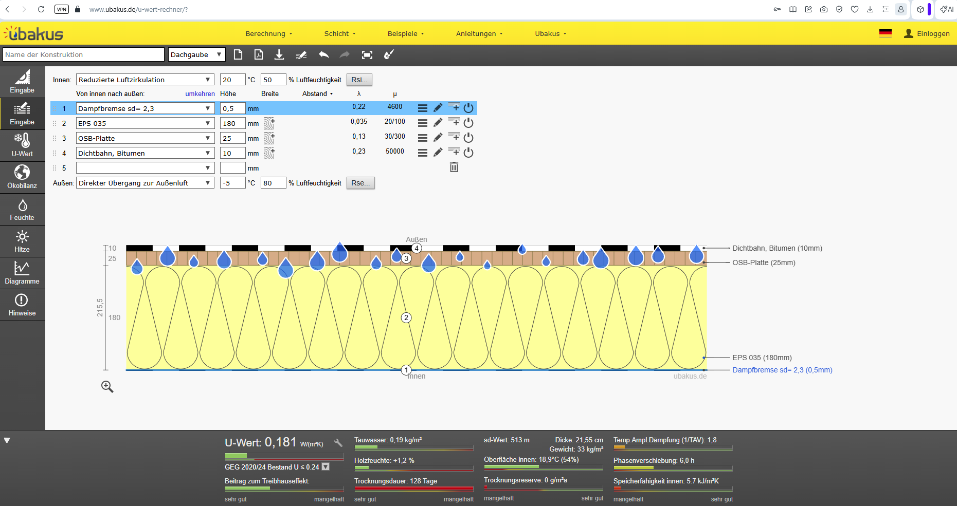

    Wie sieht denn 20 cm dickes Flachdach aus. Geht es nicht von innen? Gerne lasse ich alles ausbauen aber nur innen bitte. Danke

    Ja das Dach hat keine Verschattungen da richtig Osten und kein Baum vorhanden ist.
    Unter der OSB wurde Baufolie als Dampfsperre verwendet. Und es gibt keine Luftschicht zwischen der Dämmung und dem OSB

    Das ist doch alles Pfuscherei und macht die Sache nicht besser!

    Bitte, tu mir ein gefallen. Schmeiß den Handwerker raus, bau die Dämmung aus und hol dir einen Dachdecker oder Zimmermann, der dir das so mit Hinterlüftung umbaut, damit es funktioniert.
    Und wenn ich genauer auf die Gaube schaue habe ich da eine ganz böse Vorahnung.
    Mach mal das EPS weg und mach nochmals ein paar Bilder.
