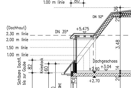

    ich plane einen Neubau und freue mich über einen genehmigten Bauplan. Mit dem neuen Architekten für die Detailzeichnungen - vom GU beauftragt - kommt nun ein Thema auf, wo ich bisher im Web keine klare Formulierung gefunden habe und das kleinere Fenster zur Folge hätte. Die min. Brüstungshöhe bei der das Fenster anfängt.
    Im genehmigten Plan sind die Fenster ca. 140cm hoch - ich meine je größer desto besser; der neue Architekt meint aber wegen der bay. BO müssen 90cm min. Brüstungshöhe eingehalten werden. Darurch würden die Fenster ca. 13cm weniger hoch, also ca. 126cm.
    Folgende Daten sind dem genehmigten Bauplan (beigefügt ein Screenshot) zu entnehmen:
    - sichtbare Dachfläche bis zur Gaube: 82cm
    - Kniestock: 60cm
    Aufgrund lokaler Bauvorschriften und DG kein Vollgeschoss, darf ich mit dem Fenster/der Gaube nicht höher werden, sonst reiße ich die 2,30m Höhe. Im Web habe ich gefunden, dass es min. Brüstungshöhen wohl für alle Bundesländer gibt, nur nicht für Bayern. Kann mir jemand helfen - mein Ziel wäre es natürlich dem Architekten zu erklären, dass wir die 90cm Brüstungshöhe nicht einhalten müssen und wieder die 140cm hohen Fenster einplanen. Danke.

    Mit welcher schlüssiger Argumentation aber will man bitte sehr von der Mindestbrüstungshöhe abweichen??????

    Nachtrag: diese Mindestbrüstungshöhe dient ja der Verkehrssicherheit. Warum sollte man davon abweichen (wollen)? Eine Möglichkeit allerdings wäre es in der entsprechenden Höhe außenseitig eine Zusatzmaßnahme (z.B. eine in 90 cm Höhe quer verlaufende Stahlstange) zu installieren.

    Also gibt es diese Vorschrift auch in Bayern? Ich frage mich, warum genehmigt dann ein Landratsamt den ursprünglichen Bauplan? Danke.

    90 cm brüstungshöhe bauen oder befreiung beantragen - kostet eine stramme gebühr beim amt, architekt und ausführende unternehmen musst du an dieser stelle aus der haftung entlassen und du hast das volle risiko alleine.

    Korrket, Norbert! Grundsätzlich muß man sich an keine Brüstungshöhe halten! Man "muß" ja auch kein Geländer an seine Treppe bauen. Geht auch gänzlich ohne. Diese Bauteile sind dann nur nicht mehr verkehrssicher. Was aber in den privaten (!!!) 4 Wänden passiert, bleibt einem idR selbst überlassen. In öff. zugänglichen Gebäuden sieht das wieder anders aus.
    Passiert etwas (zB jemand fällt herunter...muß gar nicht ursächlich mit dem Mangel zu tun haben), steht man eben alleine da. Man zahlt alles selber. Evtl Regress, Krankenhauskosten, Rollstuhl, Pflege, Schmerzensgelder usw.
    Es ist also zumindest sehr fraglich ob es klug ist die Mindestanforderungen zu unterschreiten. Machen kann man es.

    also es scheint dann wohl auch hier in Bayern zu gelten. Ich kläre das mal mit der Stange vor dem Fenster (weiß noch nicht ob mir das wirklich gefällt, habe mal ein Foto von sowas beigefügt), ansonsten gibt es leider die nicht ganz so großen Fenster.

    Ich möchte mal das Ausführungsdetail Anschluss Dach an UK Fenster sehen.
    Schon da wird sich die jetzige Brüstungshöhe nach oben verändern.
