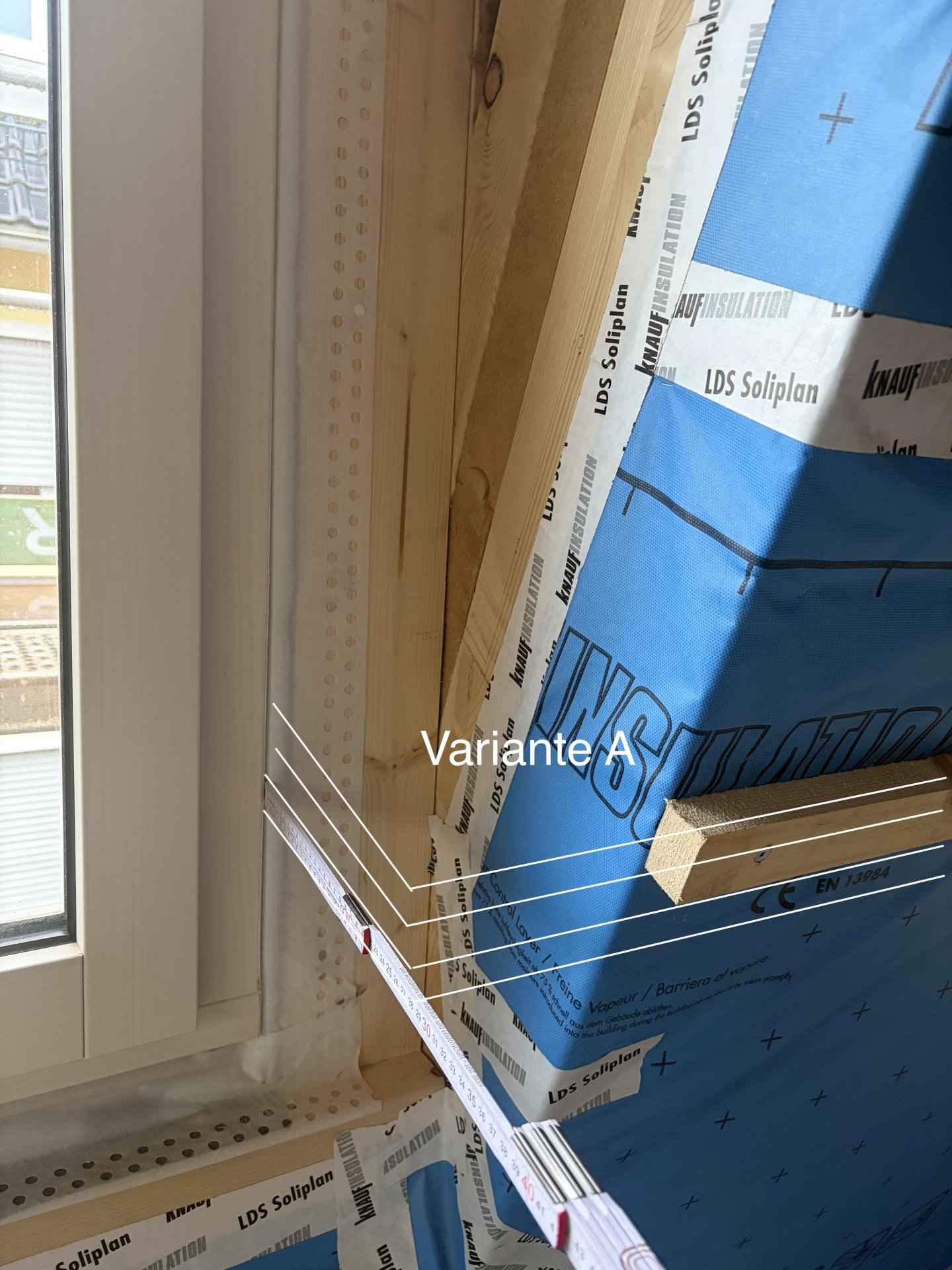

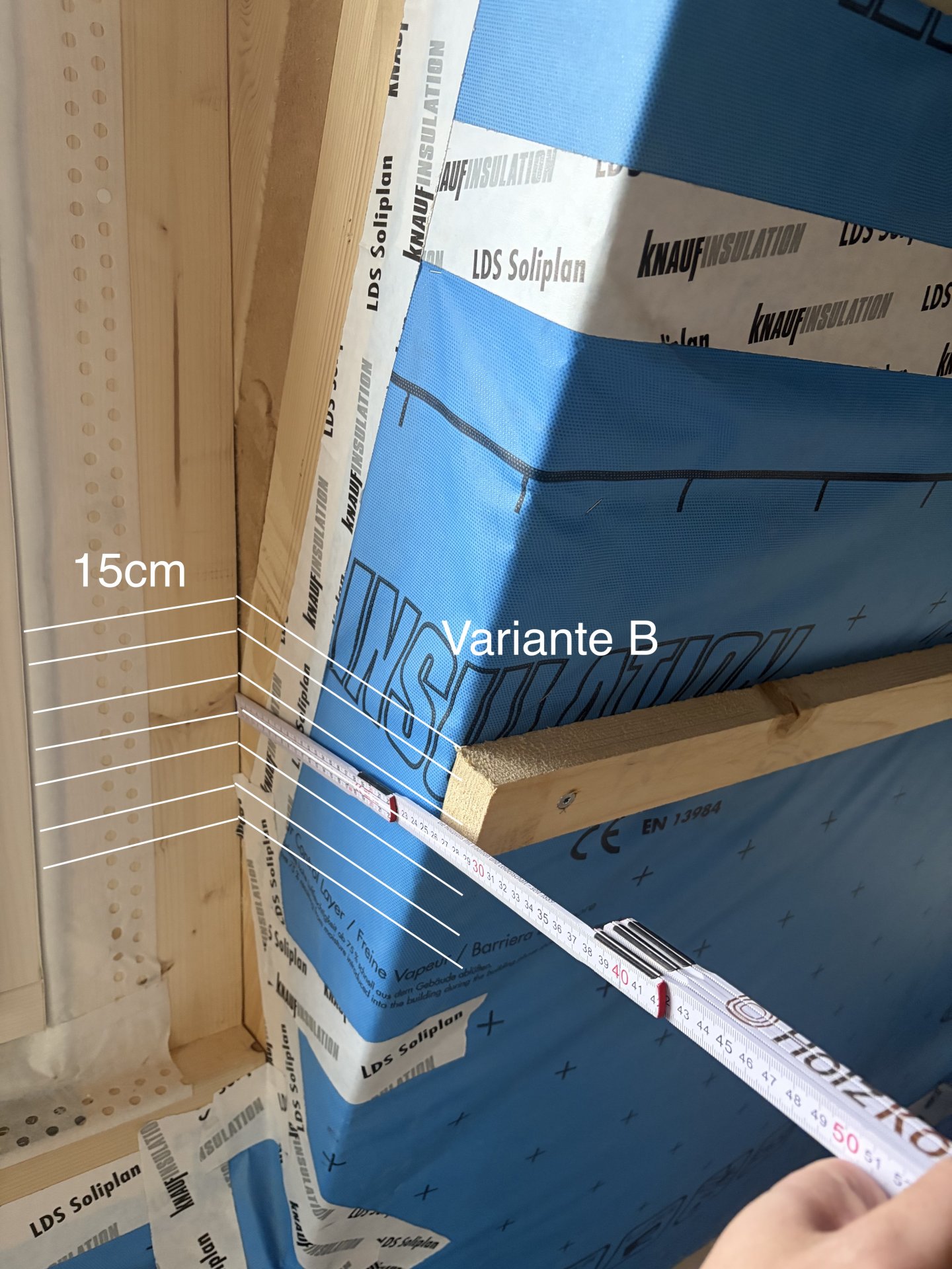

    Hallo liebe Forumsmitglieder,
    als stiller Mitleser habe ich nun doch eine Frage welche mir die Suchfunktion nicht beantworten konnte.
    Derzeit befinden wir uns mitten im Trockenausbau unseres Neubaus und ich stehe gerade zwischen zwei Meinungen des Architekten und Trockenbauers bezüglich Verkleidung unserer Gauben.
    Variante A)
    Trockenbauer würde die Schräge bis zum Fensterrahmen aufnehmen und den nutzbaren Raum der Gaube entsprechend verkleinern.
    Variante B)
    Architekt würde die Schräge bündig abschließen und die Holzbalken neben dem Fensterrahmen plan verkleiden mit Abschlussprofil zum Rahmen hin um so mehr "Raum" in der Gaube zu erhalten.
    Natürlich bevorzugen wir mehr Raum aber mit der Idee (B) bin ich mir nicht ganz sicher in Anbetracht von Kondensat, Schimmel etc. (Wärmedämmung wäre sicherlich geringer denke ich.)
    Was sagen die Experten? Spricht etwas eklatantes gegen Variante B?
    Ich muss hier inneren Frieden finden um die Lattung und Dampfsperre endlich final vorzubereiten. :lock

    Und wieso wird die Wange innen nicht mit einer Dämmung bis zum Fensterrahmen gedämmt?!

    Genau darum geht es. Bei Variante A würde ich natürlich entsprechend bis Fensterrahmen dämmen.

    Genau das würde ich machen. Wärmebrücke und Wärmeverluste vermeiden. Das Argument, dass dann weniger Platz/Raum vorhanden ist, ist nicht wirklich richtig. Du kannst dort auch jetzt keinen Schrank hinstellen oder das irgendwie sinnvoll nutzen.

    Normalerweise geht man bis auf den Fensterrahmen, allerdings sind die Latten ja jetzt augenscheinlich schon zu kurz abgeschnitten und müssten wieder getauscht werden. Dahinter dann ausdämmen und am Rahmen anschließen.

    Brauch man nicht tauschen. Einfach ein paar zusätzliche, längere Latten passend anschrauben und gut ist.
