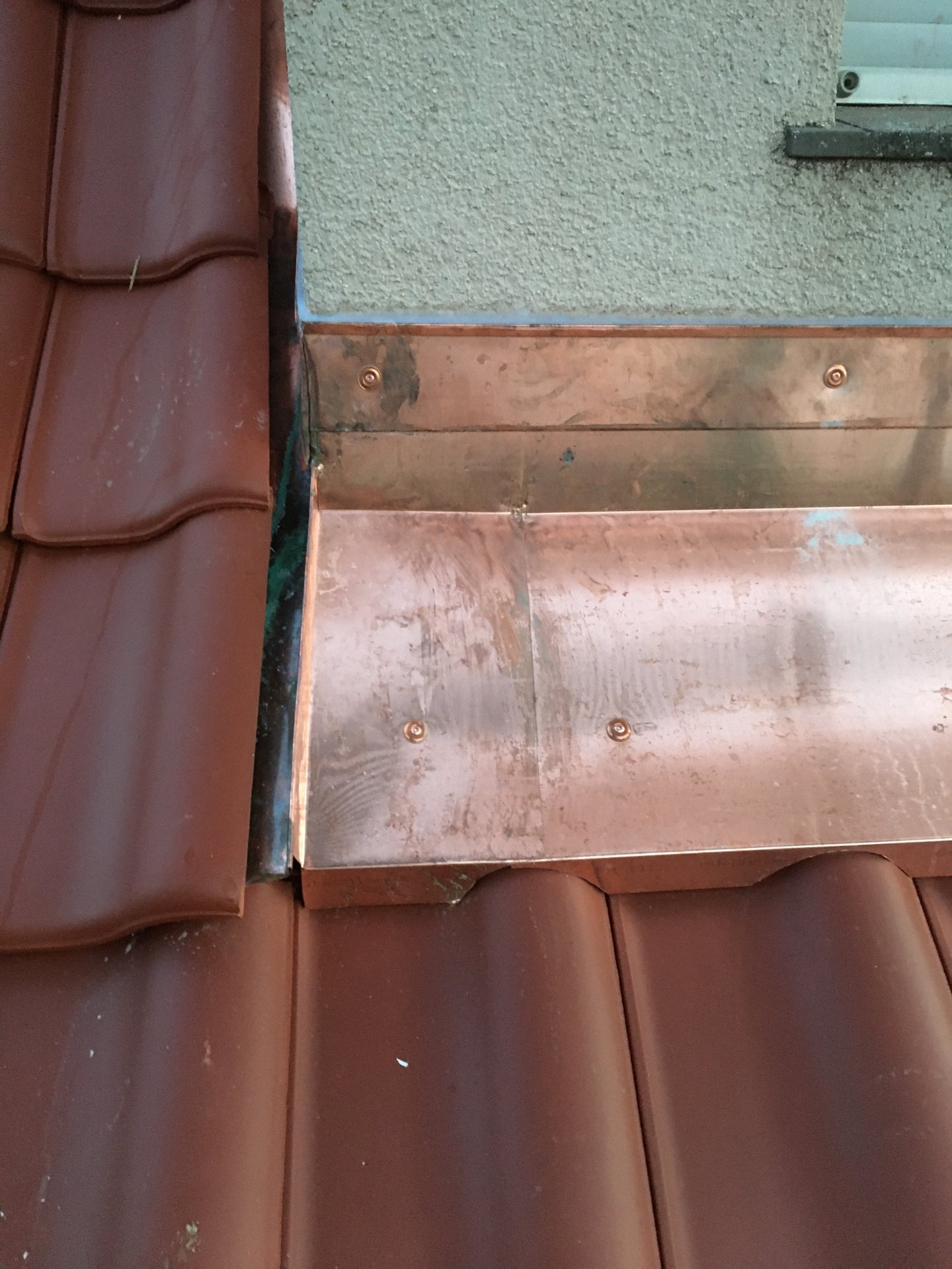

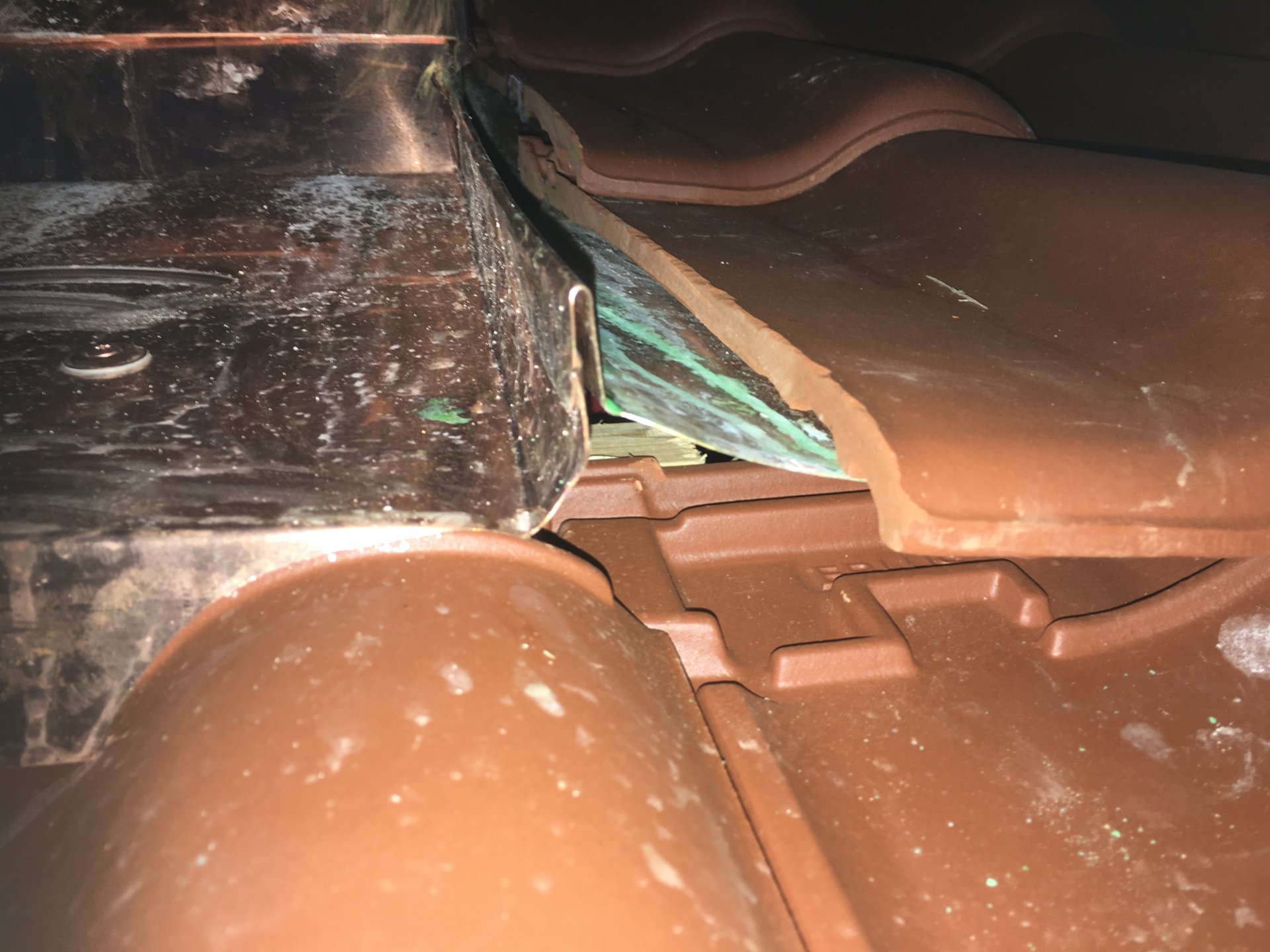

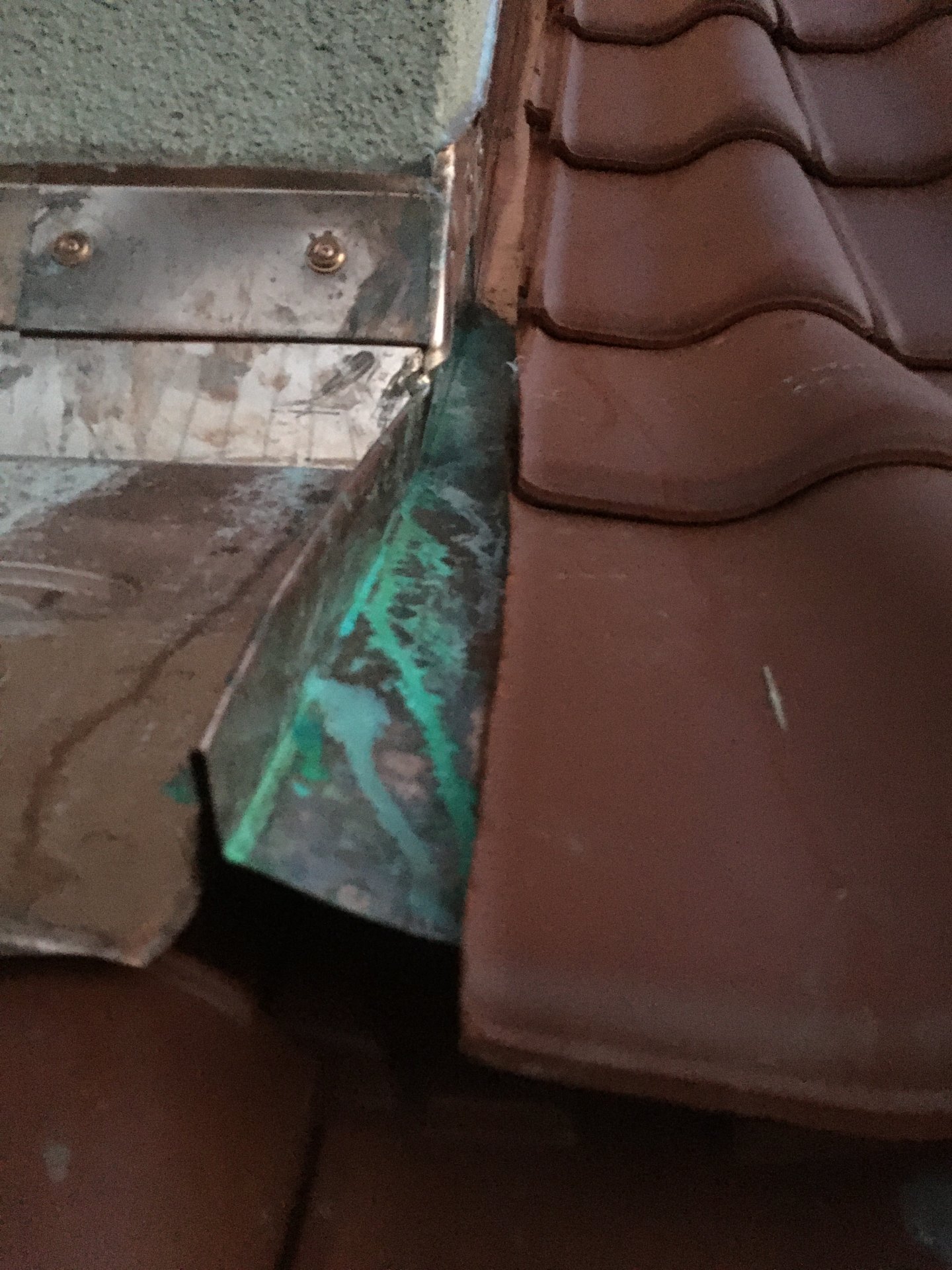

    wir lassen zZ das Dach neu eindecken.
    Dabei geht es nur um Ziegel runter USB rauf und Ziegel rauf.

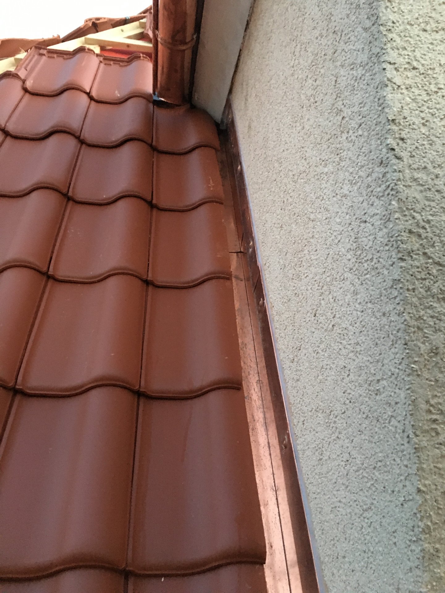

    Die alten Ziegel waren mehr schlecht als recht in der Gaubenwand eingemörtelt. Jetzt sollte alles schön mit Kupfer gemacht werden.
    Ich bin immer fleissig am schauen was die anstellen und bin nun etwas skeptisch. Die Entwässerung an der Gaubenwand find ich irgendwie nicht ganz iO. Darf der Ablauf so schräg unter den Ziegel?
    die „anbindung“ des Brustbleches an die Ziegel ist so Ok? Reicht es aus, die Ziegelform einfach auszuschneiden? Das Brustblech besteht auch aus 2 Teilen, die sind aber net verlötet oder verfalzt und haben nur einen überlapp von gut 2 cm.... das kann doch nicht reichen oder?
    Die Rinne der Gaube läuft auch anscheinend nach hinten und wird auf die Ziegel direkt entwässert, ohne fallrohr.... die Gaube hat „nur“ ~ 5m^2.
    Sie das soweit i.O. aus? Oder muss da noch nachgearbeitet werden?
    schonmal vielen Dank für Hinweise.

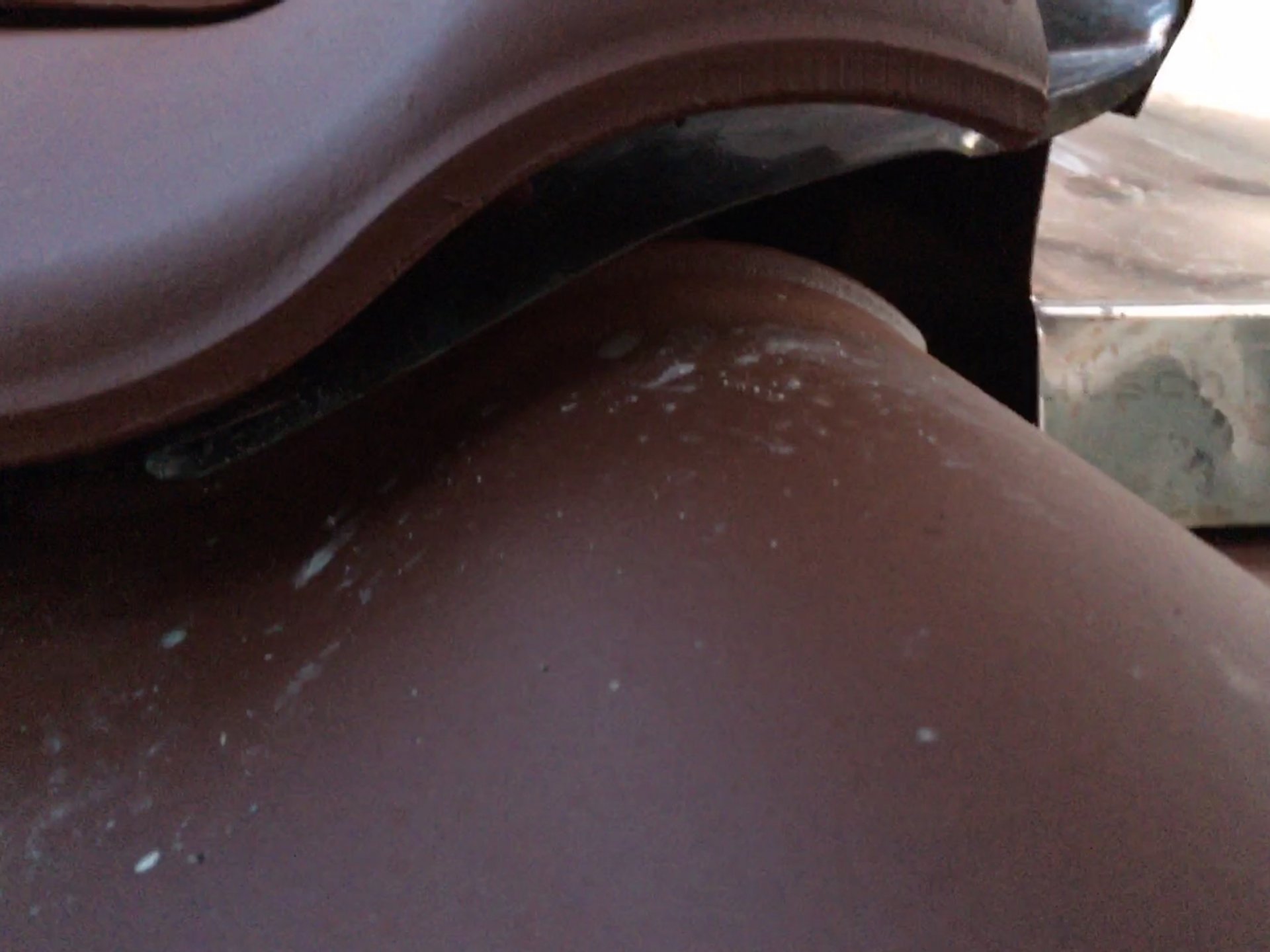

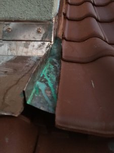

    Die Öffnungen auf den 3 unteren Bildern gefallen mir garnicht. Da hätte man früher etwas wegen Flugschnee abgedichtet. Aber wo gibt es noch Flugschnee, wird sich der Spengler gedacht haben?
    Aber es gibt Regen mit Wind! Also da muß er nachbessern.
    Bei den industriell gefertigten Abdichtungen an Dachflächenfester ist dort ein Schaumstoffkeil zum Abdichten. Möglicherweise steckt er hier auch so etwas in das Loch.
    Ein Fallrohr ist üblich. Aber wenn man es ohne Fallrohr und etwas billiger macht, kann das auch i. Ordnung sein. Architekten finden diese Ketten besonders schick. Was war denn vereinbart? Und das sollte man schriftlich machen!
    Ich kann nicht erkennen, wo 2 cm Überlappung vorkommen. Bei einem senkrechten Blech mag das ausreichend sein. Wenn die Bleche waagrecht nur 2 cm überlappt und nicht verlötet sind, ist das zu wenig. Das Wasser zieht sich über die Kapilarwirkung nach innen und tropft dort ab. Also auch nachbessern!
    Insgesamt macht die Arbeit keinen besonders guten Eindruck. Der Spengler ist saubere Arbeit in so einem schwierigen Gebiet nicht gewachsen. Dachrinnen wird er vermutlich noch anbringen können.
    Aber wer hat ihn ausgewählt und bei der Arbeit beaufsichtigt?
    Im BGB ist mittlerer Art und Güte oder so ähnlich, vorgesehen. Es gibt nicht automatisch einen Anspruch auf besonders hochwertige Qualität. Da muß man sich die Leute vorher auswählen.
    Es gibt bestimmt Fachleute, die sich mit solchen Problemen besser als ich auskennen und sich noch melden. Bei bau.de ist ein sehr fachkundiger Dachdecker im Forum und kann das besser beurteilen.

    Ok, das kam mir nämlich auch etwas groß vor der Abstand. Aber wie bessert der das am besten nach? Damit ich sehe, ob er nochmal murkst. ^^
    Taugt so ein Keil was?

    Aber wenn er nachbessert (die Lücke schließt bei den Bilder 3-5) wäre das ganze dann i.O.. Auch wenn man damit keinen Schönheitswettbewerb gewinnen wird.

    Er verhinderte früher den Flugschnee heute einen Regen mit Wind am Eindringen
