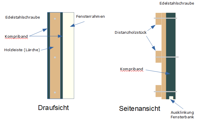

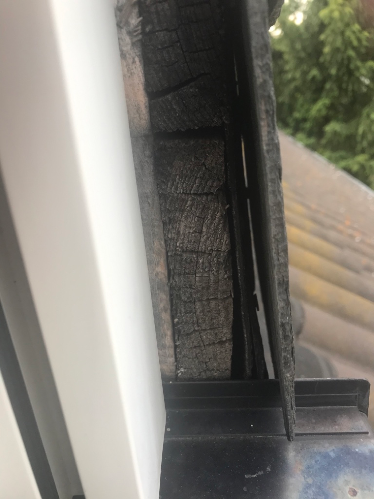

    nach meinem Eindruck sind die Fenster der Holzgaube nicht fachgerecht gegen Schlagregen abgedichtet.
    Von innen komme ich da leider nicht mehr heran.
    Ich dachte daher, von aussen eine zusätzliche Holzleiste zu schrauben, die mit einem Kompriband gegen den Fensterrahmen abdichtet. Damit die Holzleiste nicht press auf der vorhandenen Holzschalung aufliegt, würde ich kleine Distanz-Holzklötzchen verwenden.
    Die Holzleiste würde ich so montieren, dass sie im unteren Bereich eine Auskerbung hat, die über die Aufkanntung der Fensterbank geht und somit Wasser, das auf die Leiste kommt nach unten auf die Fensterbank abtropfen kann.
    Für eine bessere Vorstellung der Situation füge ich einmal ein aktuelles Bild und eine Skizze bei, wie ich mir die Leiste vorgestellt habe.
    Der aktuelle Aufbau der Gaube von außen ist:
    Schiefer - Bitumenpappe - doppelte Holzverschalung - innen entsprechend mit Mineralwolle gedämmt und mit Dampfsperre - Gipskarton
    Bisher habe ich raumseitig weder ein sichtbares Feuchtigkeitsproblem oder gar Schimmel.
    Das Ganze ist mir nur deswegen aufgefallen, als es letztens bei einem sehr heftigen Gewitter mit starkem Wind und Regen leicht auf die darunterliegende Terrasse getropft hat.
    Eine andere Idee, woher das Wasser ggf. eintreten konnte, sehe ich aktuell nicht - Daher das Vorhaben mit der Leiste.
    Was haltet Ihr von der Idee mit der Leiste? Freue mich auf entsprechende Kommentare oder Alternativvorschläge.
