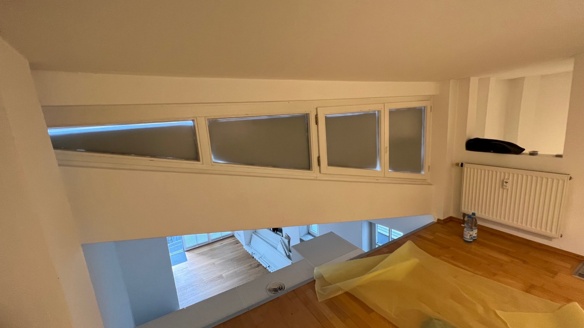

    Es handelt sich um ein seitliches Gaubenfenster in einem Dachbereich. Hinter der Gaube befindet sich ein Schlafzimmer.

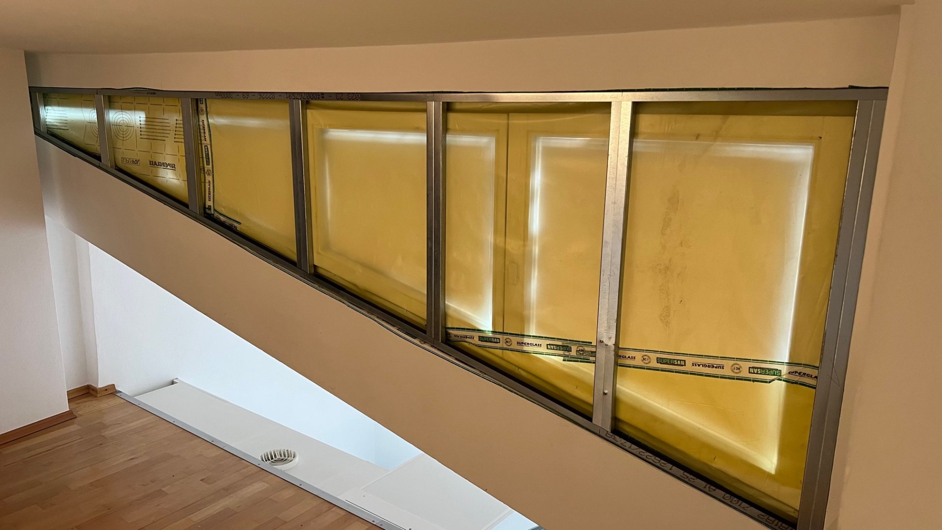

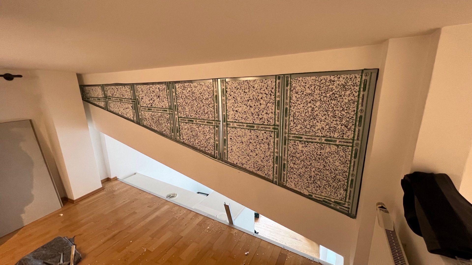

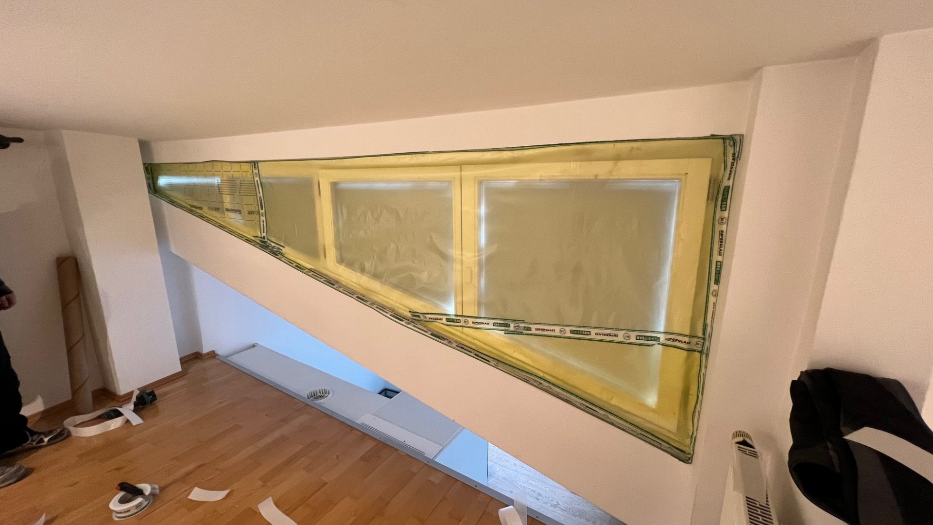

    ### Aktueller Aufbau – von innen nach außen

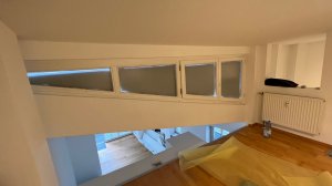

    Das Fenster wurde nicht ausgebaut, sondern von innen geschlossen.
    Der derzeitige Aufbau sieht wie folgt aus:
    1. Innenraum
    2. Metallständerwerk
    3. Dampfbremse (Supersan / Superglass), luftdicht verklebt
    4. Styrodur (XPS) vollflächig vor der Verglasung eingelegt
    - Fugen ausgeschäumt
    - Ziel: keine Hohlräume / keine Konvektion

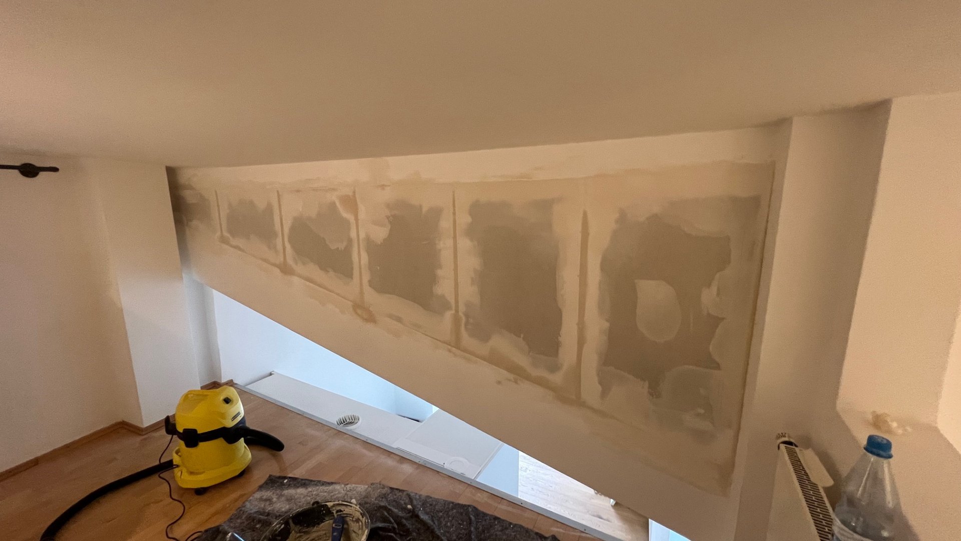

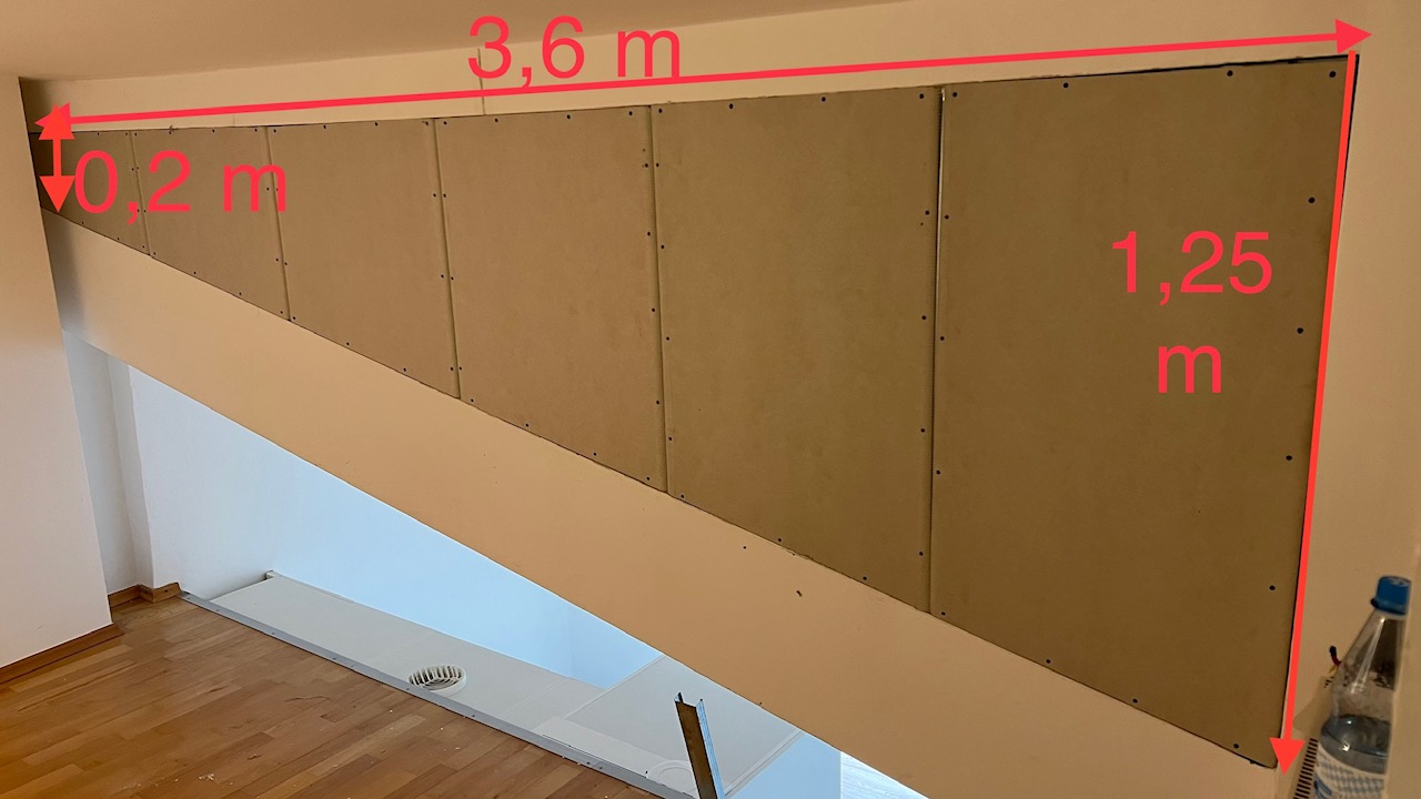

    5. Trockenbauplatte als Innenabschluss
    6. Dahinter weiterhin das bestehende Fenster mit Verglasung
    Die luftdichte Ebene liegt somit auf der Raumseite.
    (Fotos vom Innenaufbau füge ich bei.)

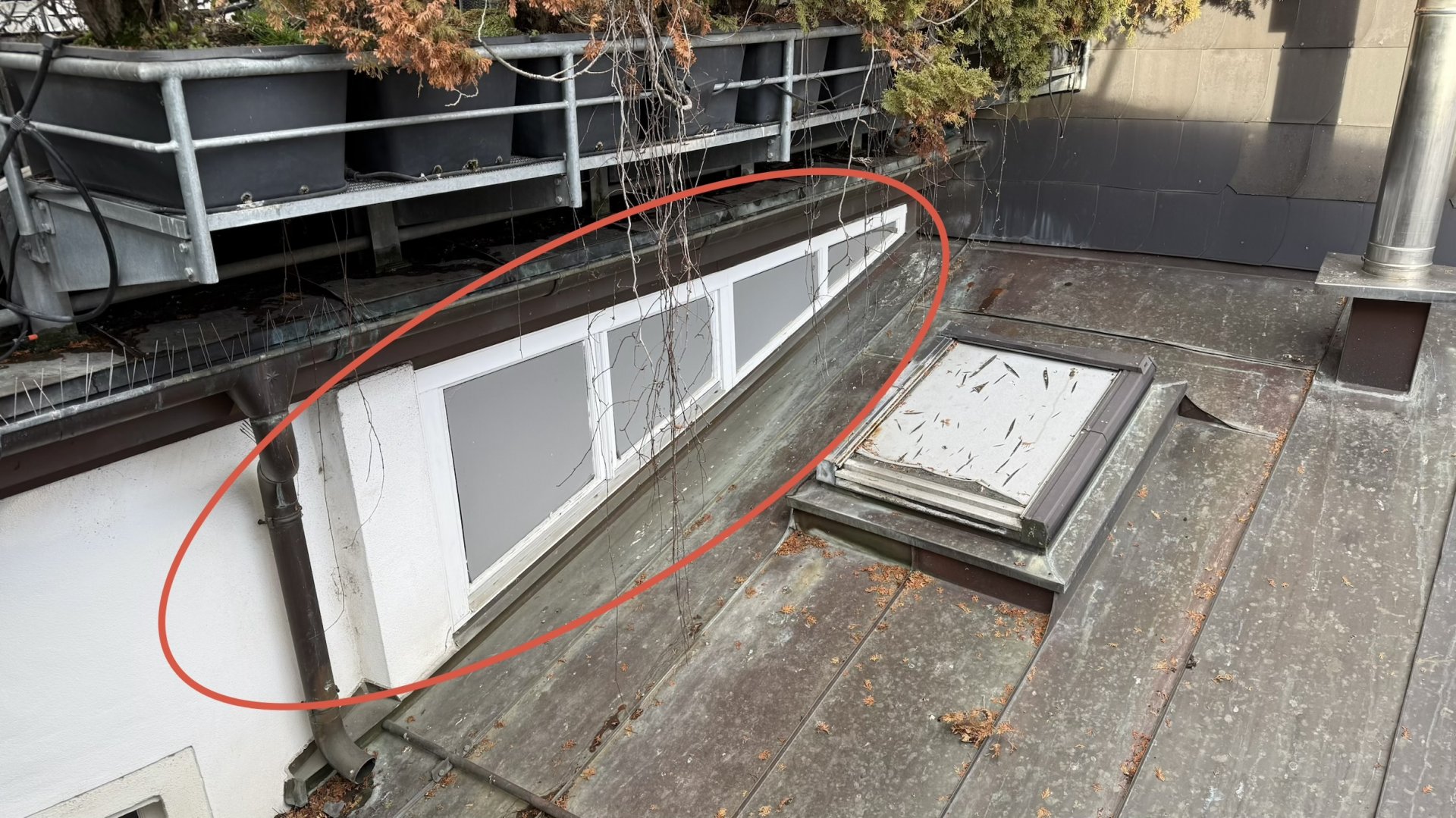

    ### Geplanter Außenaufbau
    Von außen ist das Fenster aktuell noch vorhanden.
    Der Spengler schlägt folgende Lösung vor:
    - OSB-Platte als Trägerebene
    - darauf ein Abschlussblech in Alu-Braun
    (nicht zwingend Kupfer wie beim restlichen Dach)
    Das Gaubenfenster würde also vollständig metallisch geschlossen werden.
    (Foto vom Außenbereich füge ich ebenfalls bei.)

    Ohne das ich das jetzt nachrechne, ich bin aber nicht sicher, ob dieser Aufbau funktioniert, da habe ich erhebliche Bedenken. Deine Glasscheiben haben ein Sd-Wert von unendlich, da ist deine innenliegende Dampfbremse mit vielleicht sehr guten 125m ein Witz. Ich hätte die Fenster ausgebaut und den Hohlraum mit einem Ständerwerk ausgebaut. Die Felder mit Steinwolle verfüllt und von außen eine Holzfaserdämmplatte mit Konterlattung montiert. Darauf eine Schalung und diese dann mit Blech bekleidet.

    Ein Ausbau des Fensters kommt in diesem Fall leider nicht mehr infrage. Der Innenausbau ist abgeschlossen und daran können wir konstruktiv nichts mehr ändern. Wir müssen daher mit den bestehenden Gegebenheiten arbeiten.

    Die Frage stellt sich überhaupt nicht, sondern du musst! Ich habe es mal doch spaßeshalber in Ubakus eingegeben, mit den Werten die vorlagen und der Rest geschätzt und so wie es im Moment ist, hast du rechnerisch einen Tauwasseranfall (ca 0,80kg/m2), der enorm ist. Deine Wärmedämmung liegt zur Zeit auf der Warmseite und die Dampfbremse(einschl. Fensterglas) auf der kalten Seite. Für den Sommer super, für die jetzige Zeit eine Katastrophe.
    Also ist eine Dämmung von außen Pflicht. Wenn du da aber von Schallschutz redest ist EPS (du hast kein XPS verbaut) die schlechtere Wahl. Nimm eine Steinwolle, wenn dir das wichtig ist. Da ich deinen genauen Aufbau nicht kenne, würde ich nicht unter 120mm verbauen (lieber selber nachrechnen) und die darauf folgende UK für den Flaschner hinterlüftet auslegen.

    Von außen die Scheiben einschlagen und dann das ganze diffusionsoffen verkleiden, z.B. mit Schindeln.
