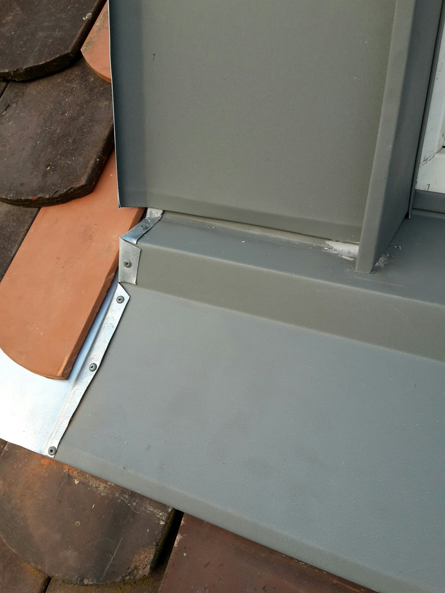

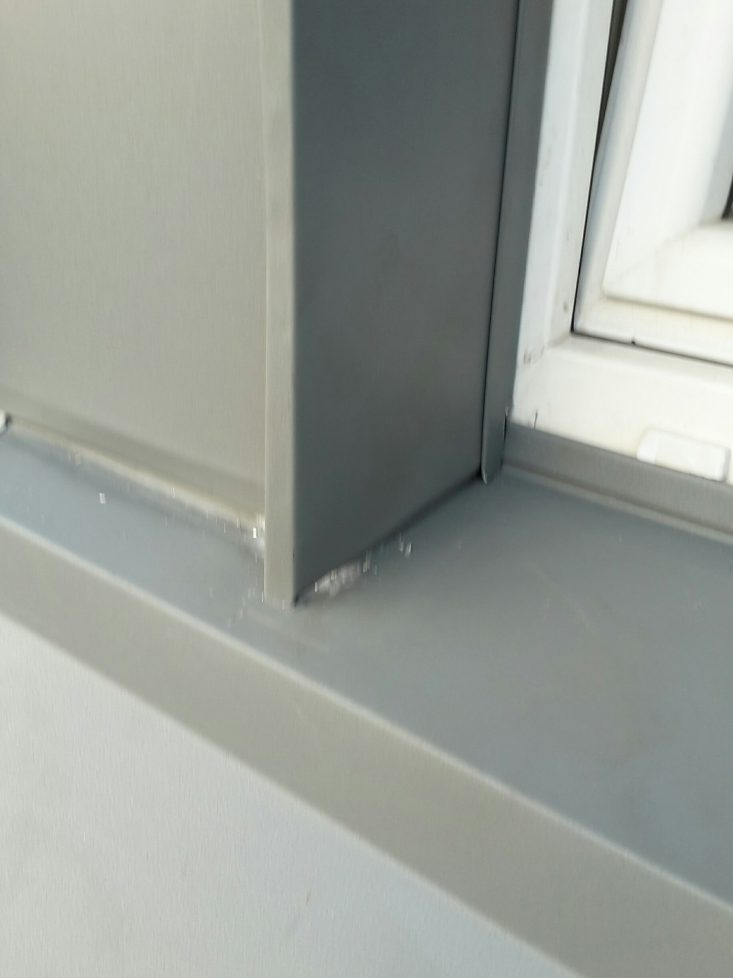

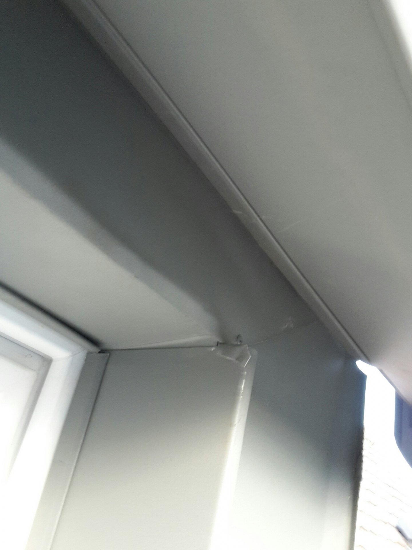

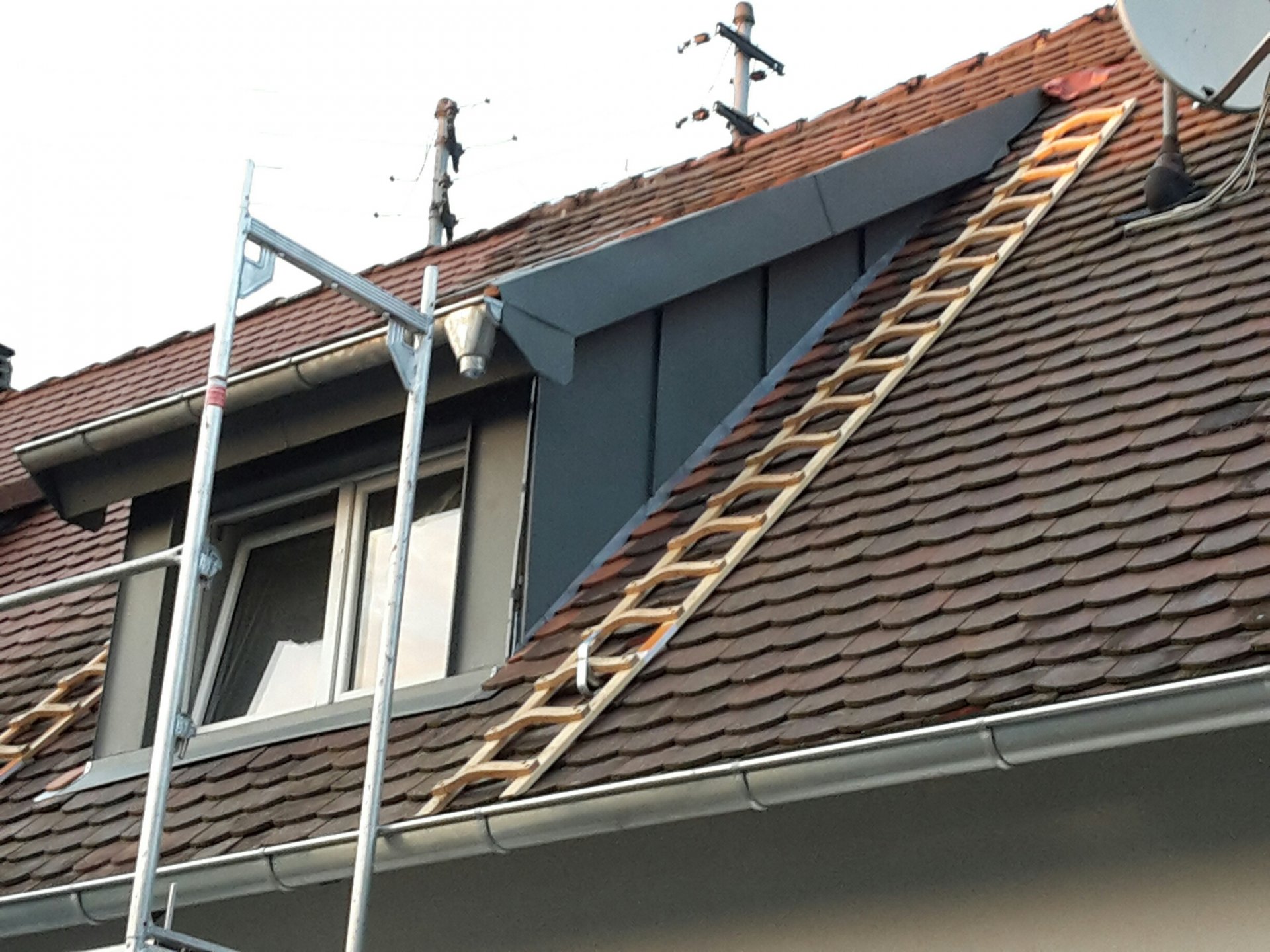

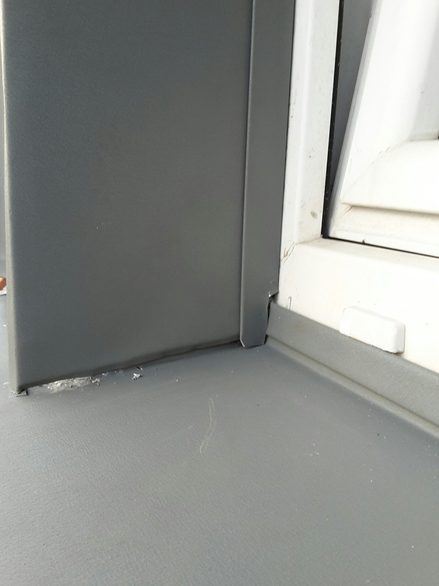

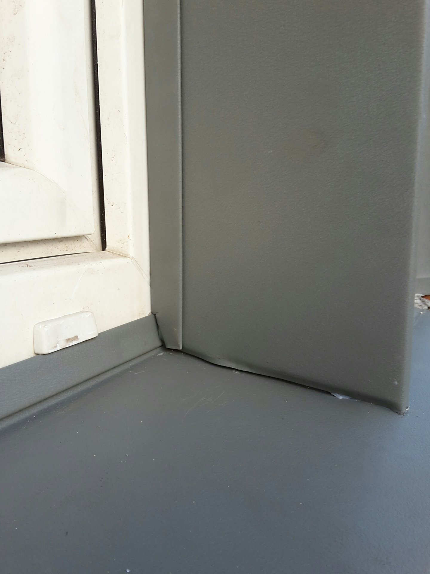

    Ich habe meine alte Gaube an einem 1949er Haus restaurieren lassen - Holz etwas erneuert, Wangen gedämmt und neues Blech.
    Nun bitte ich euch zu bewerten, was der Blechner gemacht hat. Ich persönlich finde es nicht OK, habe aber auch keine Ahnung. was sagt ihr?
    Von Weitem der Gesamteindruck ist ganz OK aber im Detail? 20170922_182911_1506341795186_resized.jpg 20170922_182916_1506341792079_resized.jpg 20170922_182924_1506341788718_resized.jpg 20170922_182937_1506341785601_resized.jpg 20170922_182941_1506341780831_resized.jpg 20170922_190751_1506341798612_resized.jpg

    Ich würde mir da eher Sorgen um die Dichtigkeit machen. Wasser läuft ja nach unten und bei Wind kann es auch seitlich drücken.
    Nehmen wir mal den Fensteranschluss.
    Was passiert mit dem Wasser das auf die Glasscheibe kommt und dann nach unten abläuft. Da trifft es auf einen Spalt und .........

    Das mit den zugebauten Fensterentwässerungen war auch eine Sorge von mir. Habs ihm extra gesagt aber nun hat er es genau so gemacht, wie es nicht sein soll...

    ich bin ja kein Spengler und ab und an wundert es mich ja auch wie dicht manche Sachen dann doch sind.
    Aber wenn ich mir das so anschaue, dann wüsste ich nicht so recht wie das dicht sein soll.
    Wenn du es Nachbesserungs nennen willst.......
    Ich hoffe für dich, dass das ein Spengler liest und mich eines besseren belehrt. Würde mich echt freuen.
    Aber mein Bauch sagt mir erst mal, dass das nichts ist.

    Zinkblech dehnt sich bei Erwärmung sehr stark aus. Ich habe nicht den Eindruck, daß dies berücksichtigt wurde. Blindnieten sind da nicht unbedingt die Lösung.
    Ich habe aber auch den Eindruck, daß die Unterkonstruktion nicht so gestaltet wurde, daß es der Arbeit des Spenglers entgegenkommt. Man kann nicht die Arbeit des Spenglers beanstanden, wenn man ihm mit der Unterkonstruktion viel Arbeit schafft.
    Wie sich Zink und das Alu der Blindnieten bei Feuchtigkeit verhalten ist sowieso noch eine eigene Frage. Ich kann sie nicht beantworten.
