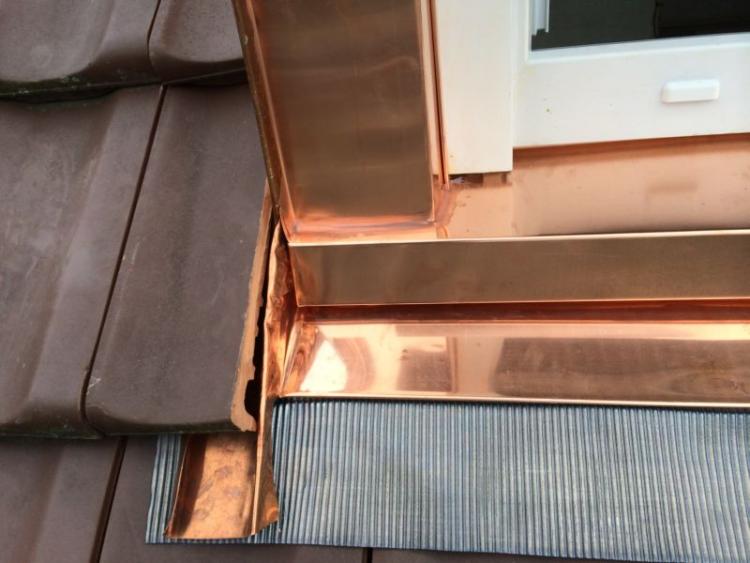

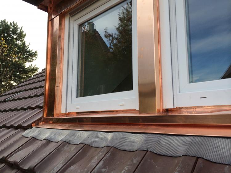

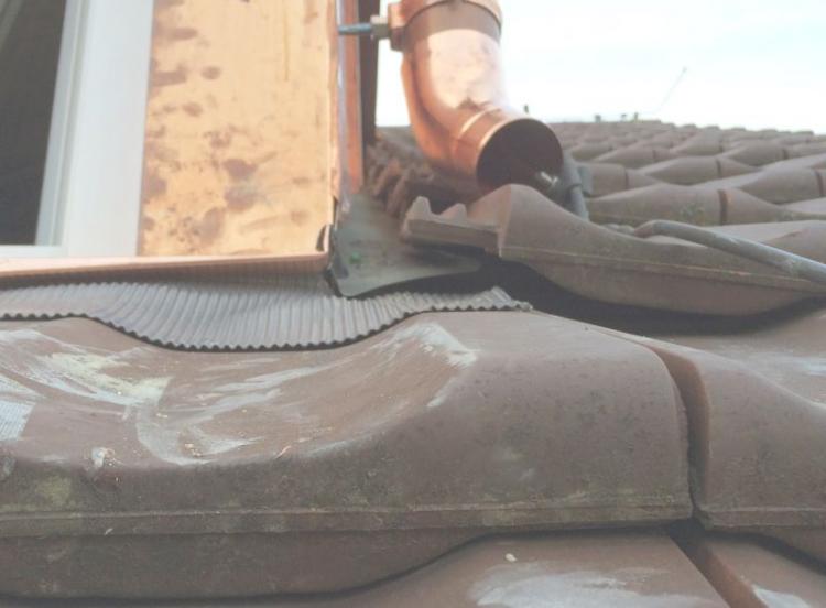

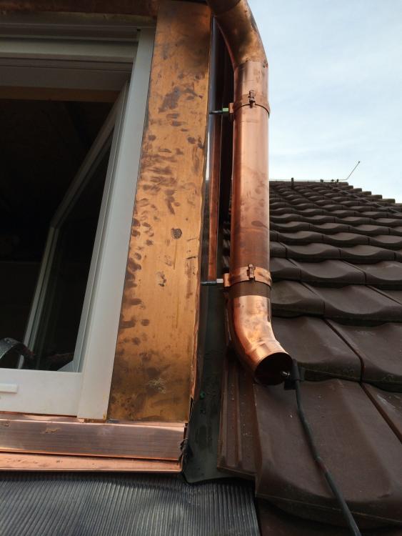

    Hallo Bauexperten,
    mein Bauflaschner hat unsere Gaube mit Kupferblech verkleidet.
    Einige Dinge kommen mir komisch vor - nach seiner Aussage muss das aber so sein.
    Ich will ihm natürlich auch kein Unrecht tun.
    Vielleicht könnt Ihr mir sagen, ob ich mir das nur einbilde, oder ob er nochmal nacharbeiten muss.
    Ich fange einfach mal mit 2 Stellen an:
    1)

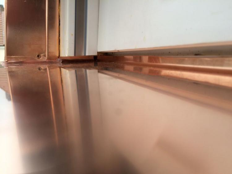

    Unter den Fenstern ist das Kupferblech (die Fensterbank) hinten und seitlich aufgekantet. Die hintere Aufkantung soll wohl hinter die Nut im Fensterrahmen greifen. Zwischen der hinteren und seitlichen Aufkantung ist logischerweise eine Lücke. Da kann doch Schlagregen reinkommen... Wie muss diese Lücke abgedichtet werden, oder ist das so in Ordnung?
    2)
    Auf der rechten Gaubenseite kommt mir der Anschluss zu den Dachziegeln komisch vor. Da ist ja eine recht grosse Lücke (Links gehen die Ziegel bis an die Gaubenwange). Habe halt Bedenken, wenn es mal so richtig schüttet oder Schnee auf dem Dach liegt. Oder ist das so okay?
    Würde mich über Eure sachkundige Meinungen sehr freuen!

    Das sieht alles recht ordentlich aus.
    Die Ecken der Simsen gehören allerdings abgedichtet. Man sieht auf dem Bild nicht, ob es gemacht wurde.
    Kann z. B. rückseitig gelötet worden sein.
    Das Kehlblech(Seitlicher Anschluß der Gaube zu den Ziegeln) muß mind. 80 mm unter die Ziegel gehen.
    Der Spalt zur Gaube hin ist nicht relevant, solange das Kehlblech breit genug ist.

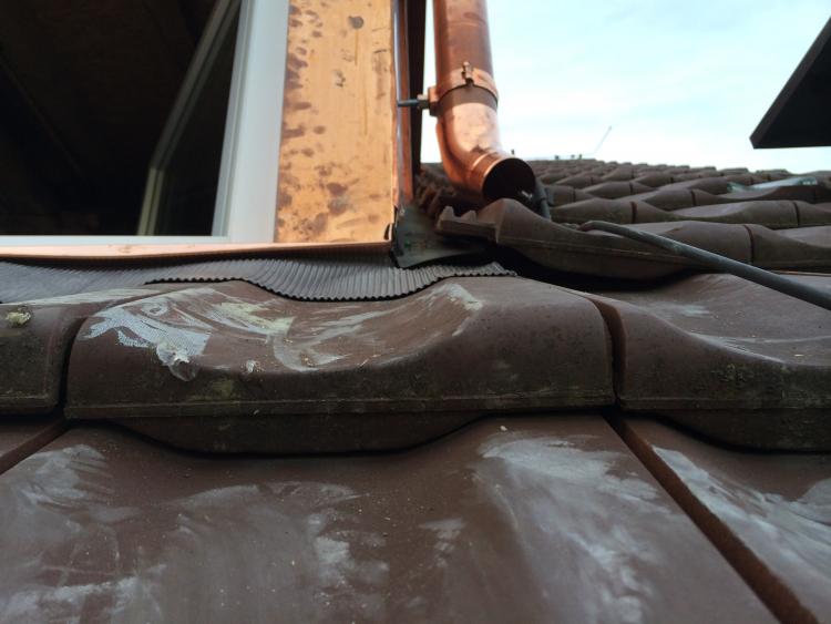

    Ui, leider ist die Überlappung nur 40-50mm. Auf diesem Foto ist es besser zu erkennen:
    Die Ecken der Simse (jetzt weiss ich, wie die Fensterbänke richtig heissen) sind offen. Die Simse haben bei der einen Gaube nur eine sehr geringe Neigung. Da ist nichts verlötet, und leider greift die Aufkantung nicht hinter den Fensterrahmen. Wie dichtet man das jetzt richtig ab?
    Was mich auch stutzig macht, ist der seitliche Anschluss links: Hier einmal ein Foto oben und eines unten.
    Ist das so okay?
    Wäre toll, wenn Ihr noch Eure Meinung dazu sagt. Als Laie bin ich da echt aufgeschmissen.

    Hallo Klaus,
    zunächst wären eine oder auch zwei Totalen sinnvoll. Und dann die Details.
    Wenn es sich um eine Gaube handelt, dann ist die linke und rechte Ecke sehr bescheiden ausgeführt (Brustblech-Seitenblech)
    Wenn am Gaubenpfosten (links) Silikon verwendet wurde, um den Sims abzudichten, dann ist das einfach nur Murks.
    Das Wakaflex "oben links" hat dann wohl der Dachdecker angebracht. An diesem M... trifft den Flaschner keine Schuld, es sei denn Seitenblech und Blechdeckung sind in diesem Bereich nicht dicht. Dann ist es einfach nur noch schlecht ausgeführt.

    habe leider kein Komplettfoto gemacht, aus der Ferne sieht es halt ganz gut aus. Es sind auch 2 Gauben, deswegen gibt es 2 mal die linke und rechte Seite...
    So wie ich es gesehen habe, ist der Sims um den Holzpfosten herum ein Stück aufgekantet. Zwischen Front und Seitenaufkantungen sind halt Lücken.
    Das Blech über dem Pfosten wurde dann darübergeschoben und zum Sims mit Silikon abgedichtet. Das sieht man auf dem Foto glaube ich ganz gut.
    Ich habe ihn auch gefragt, ob das mit dem Silikon denn gut und dauerhaft ist (hab öfter mal was von Wartungsfuge gelesen). Er sagt, das ist alles tip top und er macht das schliesslich schon seit 30 Jahren.
    Wie wäre es denn statt der Silikonfuge besser gewesen?

    Hallo Klaus,
    die Ecken müssen aufgestellt werden und da wo Material fehlt, muß etwas eingelötet werden. Silikon ist dann überflüssig. So ist das Murks.

    Guten Morgen !
    Hätte man das Regenfallrohr nicht vorne an der Gaube anbringen können ? An der Seite find ichs nicht so schön. Aber das ist Geschmackssache.
    Sind die Dachrinnen auch aus Kupfer?

    Naja, die Ecken der Simsen kann man so nicht lassen. Die sind ja in der Tat offen. Hier muß nachgelötet werden.
    Auch ist die ganze Hinterkante nicht korrekt an das Fenster angeschloßen. Stichwort Regensicherheit. Wie abdichten?
    Indem die Aufkantung bis an das Fenster ran geht, in die Nut des Rahmens greift dann mit Schrauben im Rahmen befestigt wird.
    Wenn die Aufkantung des Sims nur nicht hoch genug ist, kann man evtl. einen Blechstreifen über die gesamte Länge montieren, der bis in die Nut greift und die vorhandene Aufkantung überlappt.
    Der Anschluß Brustblech(das mit Blei)/ Seitenblech(geht unter die Ziegel) geht schöner, ist aber technisch ok.
    Der obere Abschluß sieht vom Flaschner ok aus, das Klebezeugs brauchts eigentlich nicht so viel.

    Dachziegel müssen minds. 10 cm auf ein Blech und 4 cm freier wasserlauf, oder weitere Variante 14 cm auf das blech und kein Wasserlauf frei, ist geschmackssache
