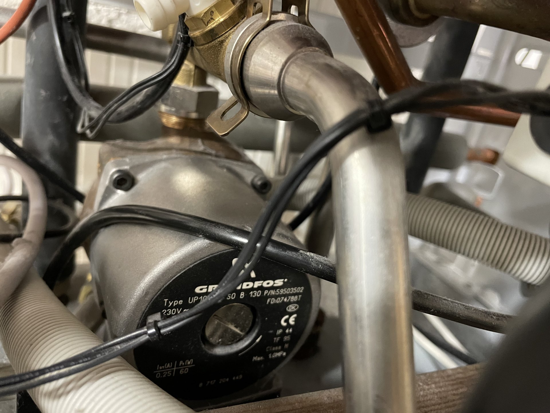

    Wie baut man den rückflussverhindererbuderus 87185050230
    An der speicherladepumpe richtig ein? Muss man den ganz in das Rohr reindrücken auch wenn es schwer geht?

    Wenn es schwer geht, ist es bestimmt falsch.
    Der "Schwimmer" sollte sich in seiner senkrecht stehenden Kammer leicht nach oben bewegen können wenn die Ladepumpe eingeschaltet wird.
    Schaltet die Pumpe aus, sinkt er ab und versperrt den Durchfluß.
    Zumindest ist es in früheren Systemen so gewesen.

    In die Pumpe selbst ? Der ist doch rund und gehört ins Rohr

    Genau.ins rohr habe ich das Teil auch rein getan. Aber das Rohr lässt dich jetzt nicht weit genug drüber schieben das die klammer wieder drüber geht

    Außerdem ist mir der rückflussverhinderer auseinander gefallen. Jetzt ist auch der neue kaputt. Muss ich nochmal einen neuen kaufen.
    Wie weit muss man den ins Rohr reindrücken?

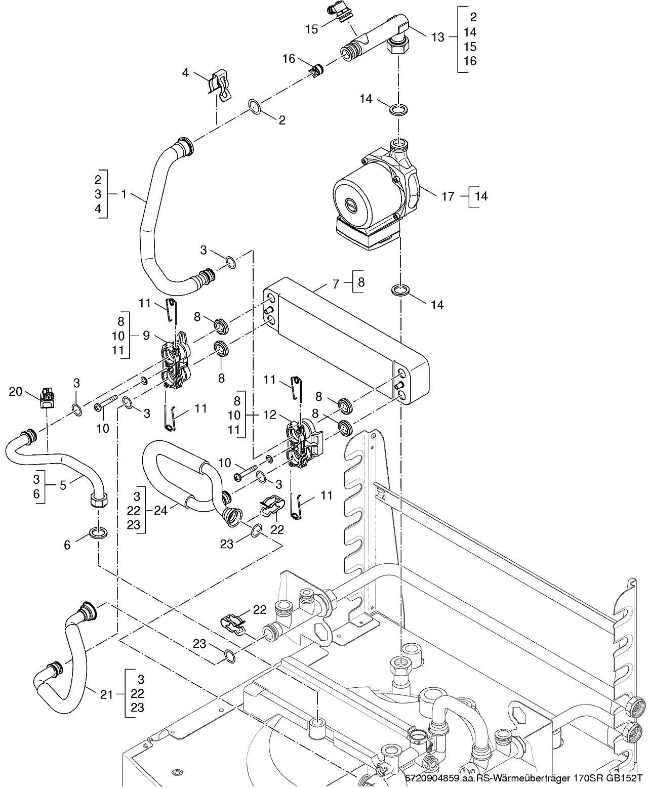

    Pos16 ist in Pos.13 und Pos 1 bekomme ich nicht über Pos, 13. Hab schon Pos 2 weggelassen aber geht auch nicht drüber

    Ja deine Antwort hilft mir nicht. Hier ist es nun mal so das es ein einfaches Plastikteil ist. Und irgenwie muss das doch eingebaut werden können. Das vorherige war ja auch drin. Mein Problem ist das ich das neue nicht rein bekomme

    hab ich schon geschmiert. Mir scheint das der Rückflussverhinderer zu weit aus dem Rohr raus schaut. Aber er geht nicht weiter rein.
    Ich habe am alten mal die ecken abgeschnitten da gehts dann rein. Aber das kann ja nicht die Lösung sein

    in dem inneren des Rohres ist ja noch irgendein festgeklemmtes Plastikteil. Könnte es sein das sich das über die Jahre verschoben hat und deshalb der Rückflussverhinderer nicht weit genug hinein geht?

    In dieses Rohr muss der rückflussverhinderer rein. Aber in dem Rohr ist noch was drin wegen dem geht das teil nicht rein. Sieht man auch auf dem explosionsbild. Was ist das?

    Der rückflussverhinderer ist doch nur ein einfaches plastikteil welches in ein rohr gesteckt ist. Aber ich hab es jetzt hinbekommen.
