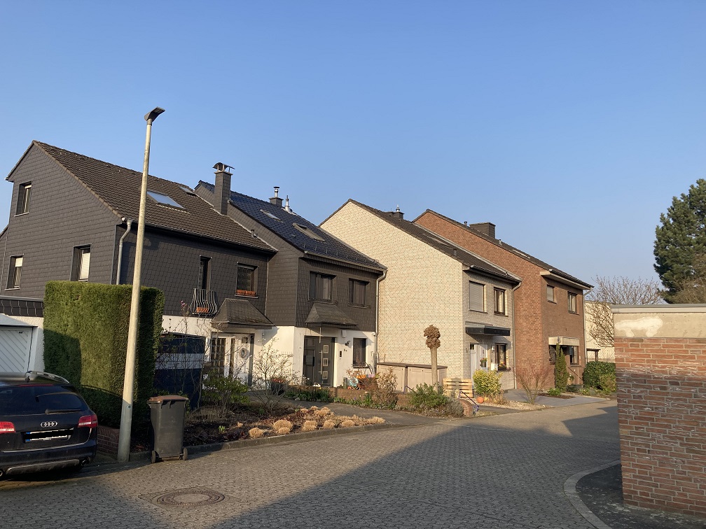

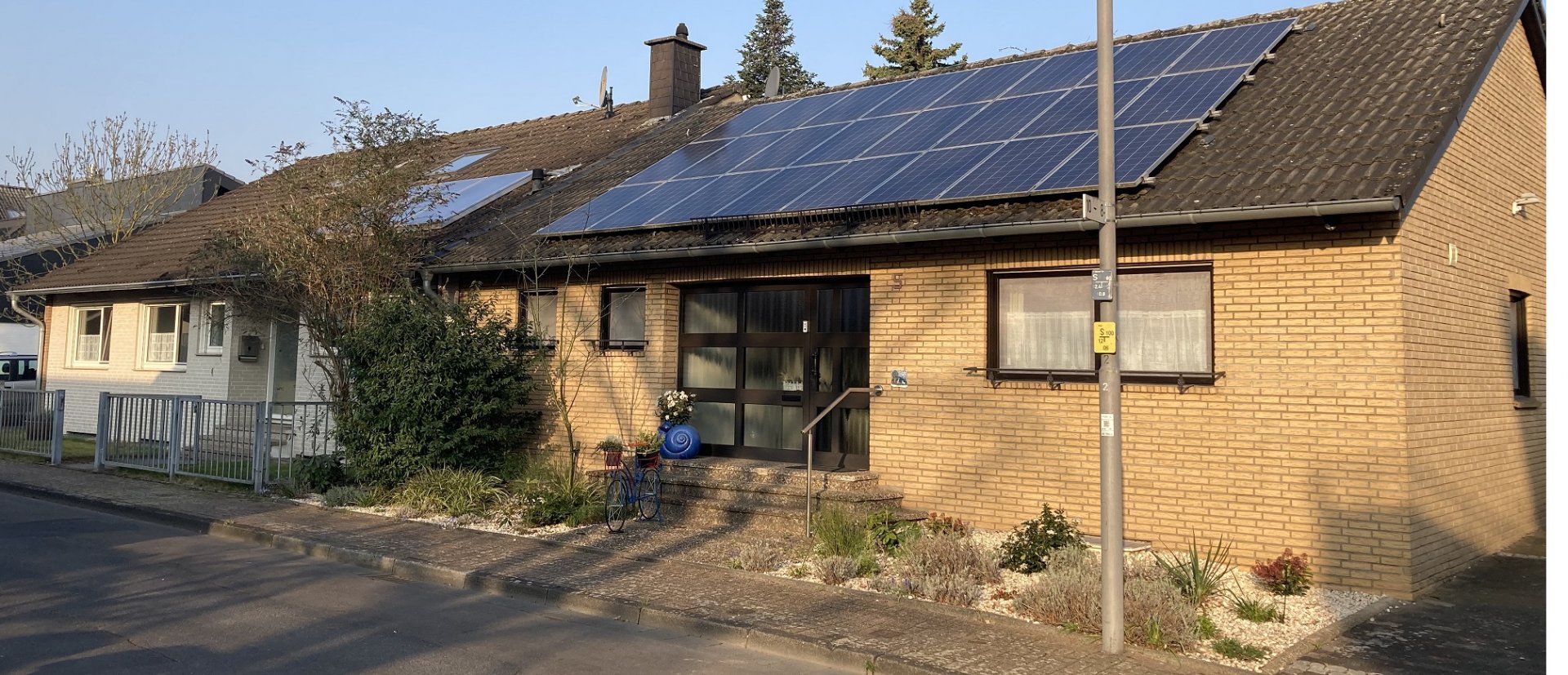

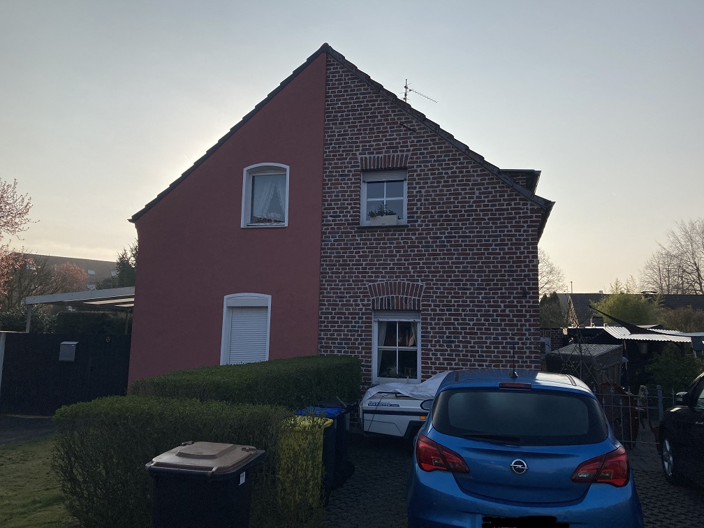

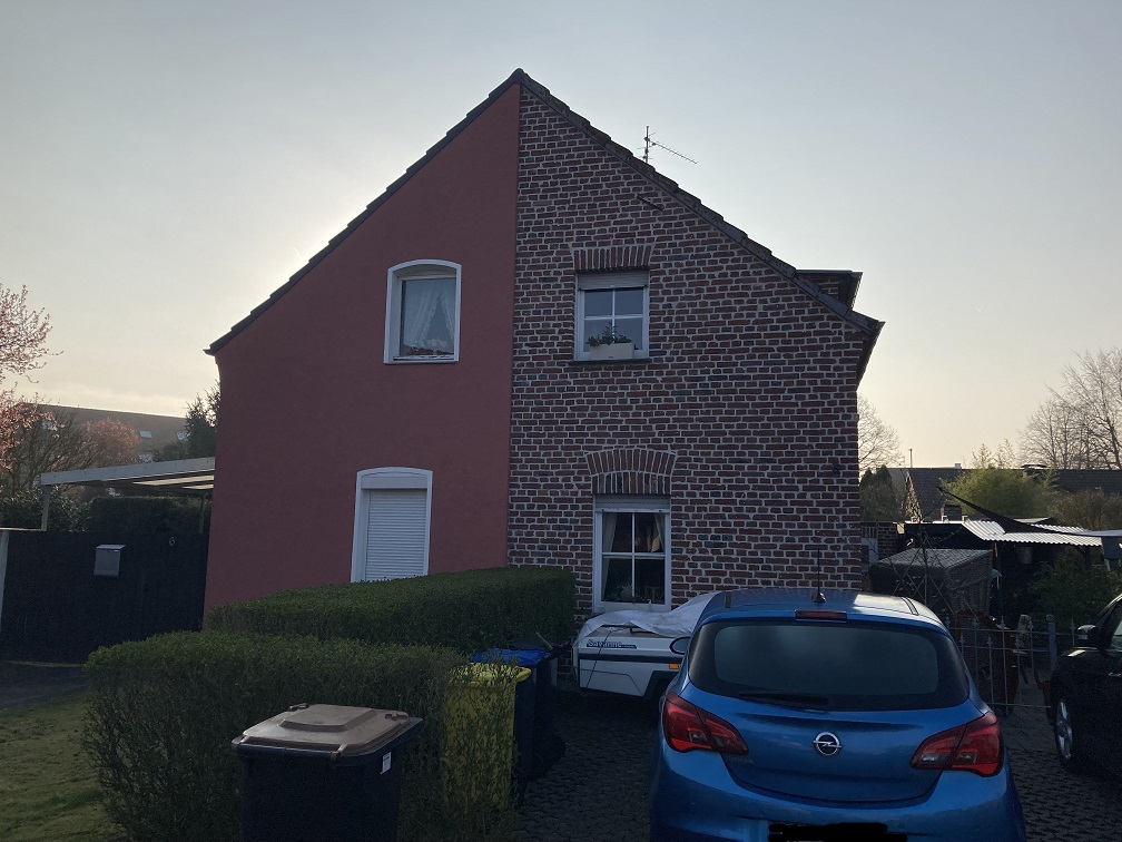

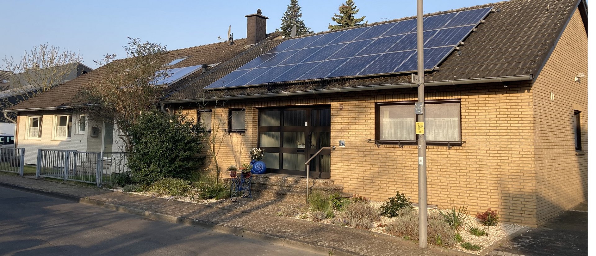

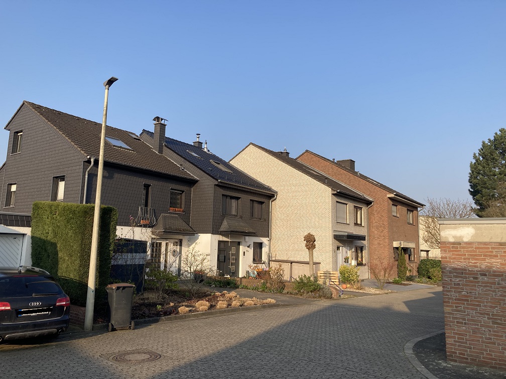

    Den Fall, dass eine rote Backsteinfassade einseitig durch ein verputztes WDVS überklebt wurde, habe ich zwei Häuser weiter nebenan. Bei einem Doppelhaus, welches unter dem First geteilt ist. Sieht sehr interessant aus, Bild ist anbei.
    Auch um die Ecke gibt es ein Doppelhaus, bei dem beide Hälften unterschiedlich geklinkert sind. Hier ist sogar die eine Seitenwand des Hauses gelb-rot, während die Front grau ist. Vermutlich schon zum Zeitpunkt des Neubaus so ausgeführt.
    Weiterhin gibt es ein halbseitig saniertes Doppelhaus, bei dem der Putz auf beiden Hälften jeweils unterschiedlich gestrichen ist (einmal beige, einmal grün).
    Übrigens alles im gleichen B-Plan. Aber eine Befreiung hat vermutlich keiner beantragt. Ich denke nicht, dass der Passus aus der textlichen Festsetzung bekannt ist. Und wo kein Kläger da kein Richter. Mir ist das aber zu riskant, wenn bei einer 20.000 Euro Baustelle der Nachbar hinterher den Rückbau fordern kann.

    Bei den Fotos weiß man nicht, ob man lachen oder weinen soll.
    Das kommt bei dem tollen Individualismus dann halt raus.
    Ein schönes Ortsbild ist für mich jedenfalls was anderes.
