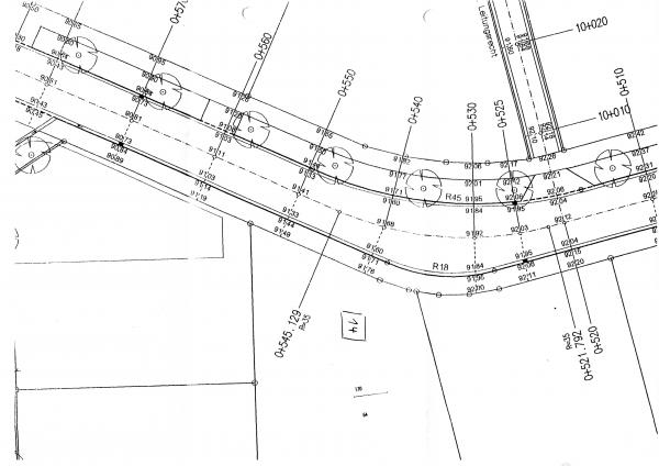

    Den offiziellen Kanalplan mit den Höhenangaben habe ich. Könnte ich also von einem Kanaldeckel die Höhe herleiten!?
    Und die nächste Frage stellt sich dann auch gleich: Früher war es üblich, dass die örtlichen Bauämter die Einmessung vor Baubeginn gemacht haben - natürlich gegen Gebühr. Soweit ich weiß, machen die das heute nicht mehr.
    Wer ist da heute gefordert und wer führt solches durch??
    Könnte u.U. doch auch der Bauunternehmer vornehmen, oder?

    Die Höhen der Kanalsohlen bleiben in der Regel konstant, allerdings muss man dann wirklich den richtigen Punkt im Schachtbauwerk erwischen. Und hoffen, dass auch der gleiche Punkt eingemessen wurde. Und hoffen, dass die Einmessung im gleichen System erfolgte. Und hoffen, dass nicht nur eine Planungshöhe drinsteht.
    Die Höhen der Kanaldeckel können durchaus Änderungen unterworfen sein. Erneuerung der Deckel, Aufbringen einer neuen Verschleißschicht der Straße mit Deckelkorrektur etc.

    Na ja, das ist ein neuerschlossenes Baugebiet und die Straße, an der das Häuschen entstehen soll, ist schon fertig ausgebaut, da diese zu einer Schule führt.
    Und zu jedem Kanalschacht ist ein NN-Maß angegeben. Von denen sind immerhin sechs Stück vorhanden!
    Da kann ich mir doch einen aussuchen??:lock

    Klar, nur kann hier niemand die Qualität der Daten auf dem Kanalplan bewerten. Und als in diesem Bereich Tätiger weiss ich nunmal, dass die Deckelhöhen auf einem Kanalplan nicht unbedingt wirklich stimmen müssen.
    Quellen könnten z.B. sein:
    - Entwurfshöhen vor Vorliegen der Straßenplanung
    - Planungshöhen in den Ausführungsplänen
    - gemessene Höhen nach Herstellung vorläufige Baustraße, vor Höhenkorrektur beim Endausbau
    - gemessene Höhen nach Fertigstellung Endausbau
    - und das ganze dann entweder nach NN-Höhen oder nach NHN-Höhen.
    Machs doch einfach von sechs Deckeln, und bestimme die Differenz untereinander. Oder nimm den Mittelwert.

    Hallo Manfred,
    der Kanalplan mit den Maßangaben stammt vom Bauamt, vom Bauamtsleiter wurden sogar noch die Liegepunkte der Kanalanschlüsse im Grundstück eingezeichnet.
    Da denke ich doch mal, dass die Unterlagen zuverlässig sind?!
