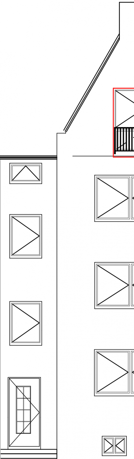

    Hi,
    ich brauche eure Unterstützung in der Interpretation der LBO SH.
    Es geht konkret um §35 Abs 8 (vgl. Gesetze-Rechtsprechung Schleswig-Holstein)
    Ich habe folgendes Treppenhaus:
    jetzt soll das Dachgeschoss ausgebaut werden und ich habe verschiedene Aussagen, ob dafür ein Rauchabzug notwendig ist.
    Die Bauordnung schreibt:
    (8) Notwendige Treppenräume müssen belüftet und zur Unterstützung wirksamer Löscharbeiten entraucht werden können. Sie müssen
    1.in jedem oberirdischen Geschoss unmittelbar ins Freie führende Fenster mit einem freien Querschnitt von mindestens 0,50 m2 haben (habe ich) , die geöffnet werden können, oder
    2.an der obersten Stelle eine Öffnung zur Rauchableitung haben.
    In den Fällen des Satzes 2 Nummer 1 (hier nicht) ist in Gebäuden der Gebäudeklasse 5 (hier nicht) an der obersten Steile eine Öffnung zur Rauchableitung erforderlich; in den Fällen des Satzes 2 Nummer 2 (bin ich) sind in Gebäuden der Gebäudeklassen 4 (habe ich) und 5, soweit dies zur Erfüllung der Anforderungen nach Satz 1 erforderlich ist, besondere Vorkehrungen zu treffen. Öffnungen zur Rauchableitung nach Satz 2 und 3 müssen in jedem Treppenraum einen freien Querschnitt von mindestens 1 m2 und Vorrichtungen zum Öffnen ihrer Abschlüsse haben, die vom Erdgeschoss sowie vom obersten Treppenabsatz aus bedienbar sind. Die Sätze 2 und 3 gelten nicht für Treppenräume mit Druckbelüftungsanlagen.
    Ich habe auf jeder Etage eine Öffnung mit mindestens 0,5qm. Für das EG die Haustür und für das DG ein kleineres Fenster mit ca. 0,9qm auf dem Treppenpodest eine halbe Etage unter dem Dachgeschoss.
    Ist damit die Anforderung erfüllt?
    Vielen Dank

    Du musst das obere Fenster vom EG aus öffnen können. Das heißt Du musst eine entsprechende RWA-Zentrale und zwei Handtaster installieren und natürlich einen Motor, der das Fenster oben auch öffnet.
    Eine RWA ist nicht zu verwechseln mit einer Öffnung zur Rauchableitung.

    Nein, weil das Treppenpodest unterhalb des künftigen obersten Geschosses liegt.
    Ist doch klar beschrieben. Mit beiden kannst Du die Anforderungen erfüllen. Nur muss die Öffnung jeweils motorisch von unten aufzuführen sein.
    Dabei muss die freie Öffnung mindestens 0,5 qm sein. Die Fenstergröße allein zählt nicht.

    @Fred Astair danke für die Antwort. Ich finde das nicht so klar beschrieben.
    • Ich lese den Absatz so, dass in Gebäudeklasse 5 " an der obersten Stelle eine Öffnung zur Rauchableitung haben." -- bin ich nicht
    • Alternative ist ich "in jedem oberirdischen Geschoss unmittelbar ins Freie führende Fenster"
    • wenn ich also in der Fenster-Variante bin, dann gilt für mich der folgende Satz nicht "Öffnungen zur Rauchableitung nach Satz 2 und 3 müssen in jedem Treppenraum einen freien Querschnitt von mindestens 1 m2 und Vorrichtungen zum Öffnen ihrer Abschlüsse haben, die vom Erdgeschoss sowie vom obersten Treppenabsatz aus bedienbar sind."
    • Zu welchem Fenster zählt nun mein Fenster im Treppenpodest? Wenn ich davon Ausgehe, dass die Hauseingangstür zum Erdgeschoss und nicht zum Keller gehört, dann muss logisch das oberste Fenster zum Dachgeschoss gehören...
    Danke

    Dein Fenster auf dem Treppenpodest ist eben gerade nicht auf Höhe des obersten Geschosses!

    Der Gedanke ist, dass die Feuerwehr im Brandfall das Treppenhaus schnell rauchfrei kriegen kann um
    Menschen zu retten.
    Rauch steigt primär nach oben.
    wenn der Brand zB im EG ausbricht, sind alle Geschosse darüber verraucht.
    damit die Feuerwehr sich nicht unnötig gefährden muss und um eine schnellere Rettung der nicht direkt vom Feuer betroffenen Personen zu ermöglichen, muss man das logischerweise sicher vom EG aus bedienen können, sonst musst du ja ins DG laufen um das Fenster zu öffnen
    ist doch eigentlich gesunder Menschenverstand

    Und genau das hast Du nicht!
    Wen willst Du überzeugen, dass das Fenster eine halbe Etage tiefer zum Dachgeschoss zählt?
    Die Treppenhausentrauchung zählt zum Grundverständniss jedes Architekten. Dafür braucht er regelmäßig nichtmal einen Brandschutzingenieur.
    Was sagt denn Dein Architekt dazu?

    Der/die Wohnungseingangsbereiche im DG können nicht über das darunter liegende Fenster entraucht werden, ein Fenster an höchster Stelle im DG ist notwendig.
    Evtl kannst du versuchen die Arbeit mit weiteren Tätigkeiten am Dach wie andere Dachfenster, Gaube, Kamin, Photovoltaik, Reparaturen etc. zu verbinden um etwas zu sparen.
