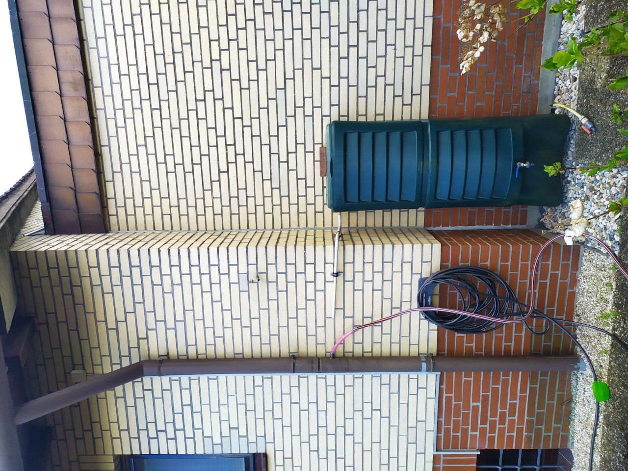

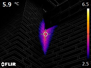

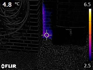

    Moin,
    ich glaube das Thema hatte ich hier schon einmal gefunden, jetzt finde ich es leider nicht mehr.
    Unser Haus Bj. 72 hat einen Flachdachanbau ohne Keller, der wurde direkt 73 angebaut. Ich hatte neulich eine Wärmebildkamera und dabei viel mir auf dass die Fuge zwischen Haus und Anbau Wärme durchlässt.
    Ich denke nun dass die Fuge erneuert werden muss. Wie genau gehe ich dabei vor?
    Das Flachdach wird demnächst erneuert, vielleicht ist auch von oben noch Feuchtigkeit eingedrungen. FLIR0331.jpg FLIR0333.jpg IMG_20210507_155726.jpg

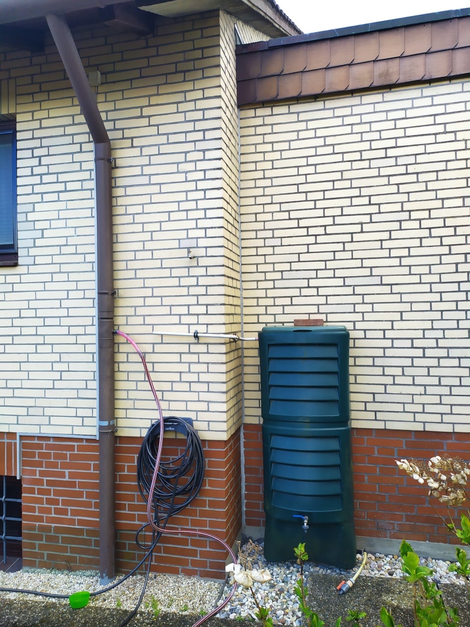

    Moin,
    ich habe leider kein ganz passendes Thema gefunden. Wir wohnen in einem Haus Bj. 72 mit einem Anbau, der wurde auch direkt 72 erstellt. Hinter dem Haus gibt es zwischen Haus und Anbau eine Fuge. Ich hatte im Winter eine Wärmebildkamera da und konnte damit feststellen dass Wärme durch diese Fuge nach außen dringt. Ich würde sie nun gern aufmachen und dämmen. Auf den Bildern ist links das Haupthaus, rechts der Anbau.
    Hintergrund der ganzen Geschichte ist auch dass wir den Anbau nicht richtig warm bekommen. Ist alledings auch ein Flachdachanbau. Das soll irgendwann gedämmt werden. Trotzdem möchte ich auch die Fuge wieder hinkriegen.
    Was erwartet mich wenn ich die Fugenmasse entferne? Und was kommt dann sinnvollerweise da rein?

    Dass durch diese Fuge die Wärme entweicht finde ich komisch. Wenn, dann ist doch eher die Rohbauwand innen nicht richtig dicht angeschlossen.
