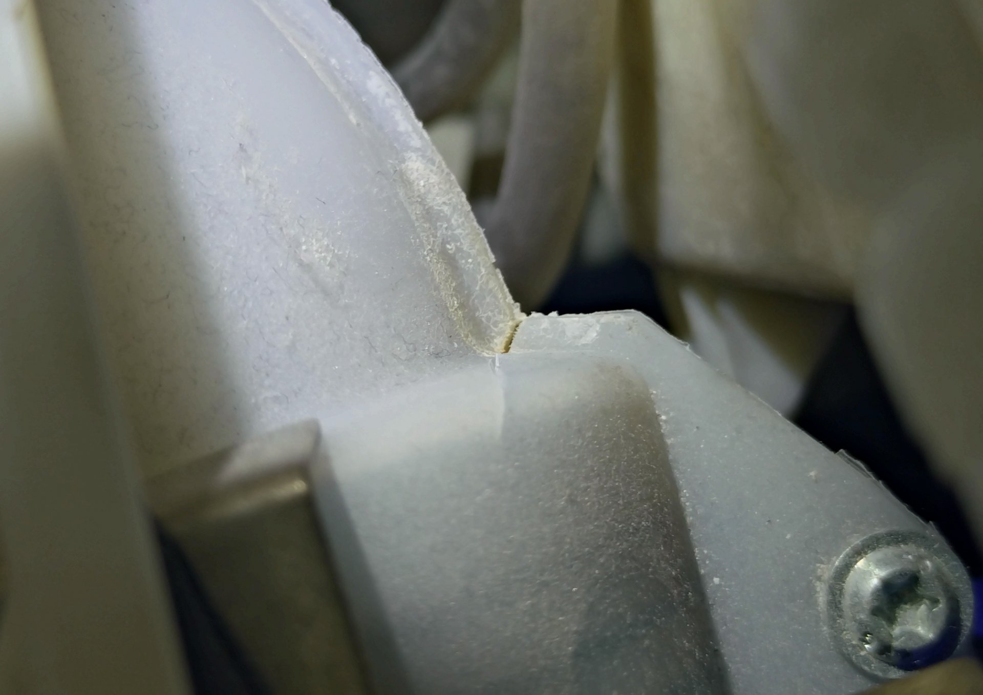

    bei unserem ca. vier Jahre alten Geberit AquaClean Mera Classic ist beim Spülen Wasser aus dem unteren Bereich des WCs ausgetreten.
    Ein Test, bei dem ca. 5 Liter Wasser direkt in die WC-Keramik gegeben wurden, blieb vollständig dicht. Die Undichtigkeit trat ausschließlich bei der normalen Spülung über den Spülkasten auf.

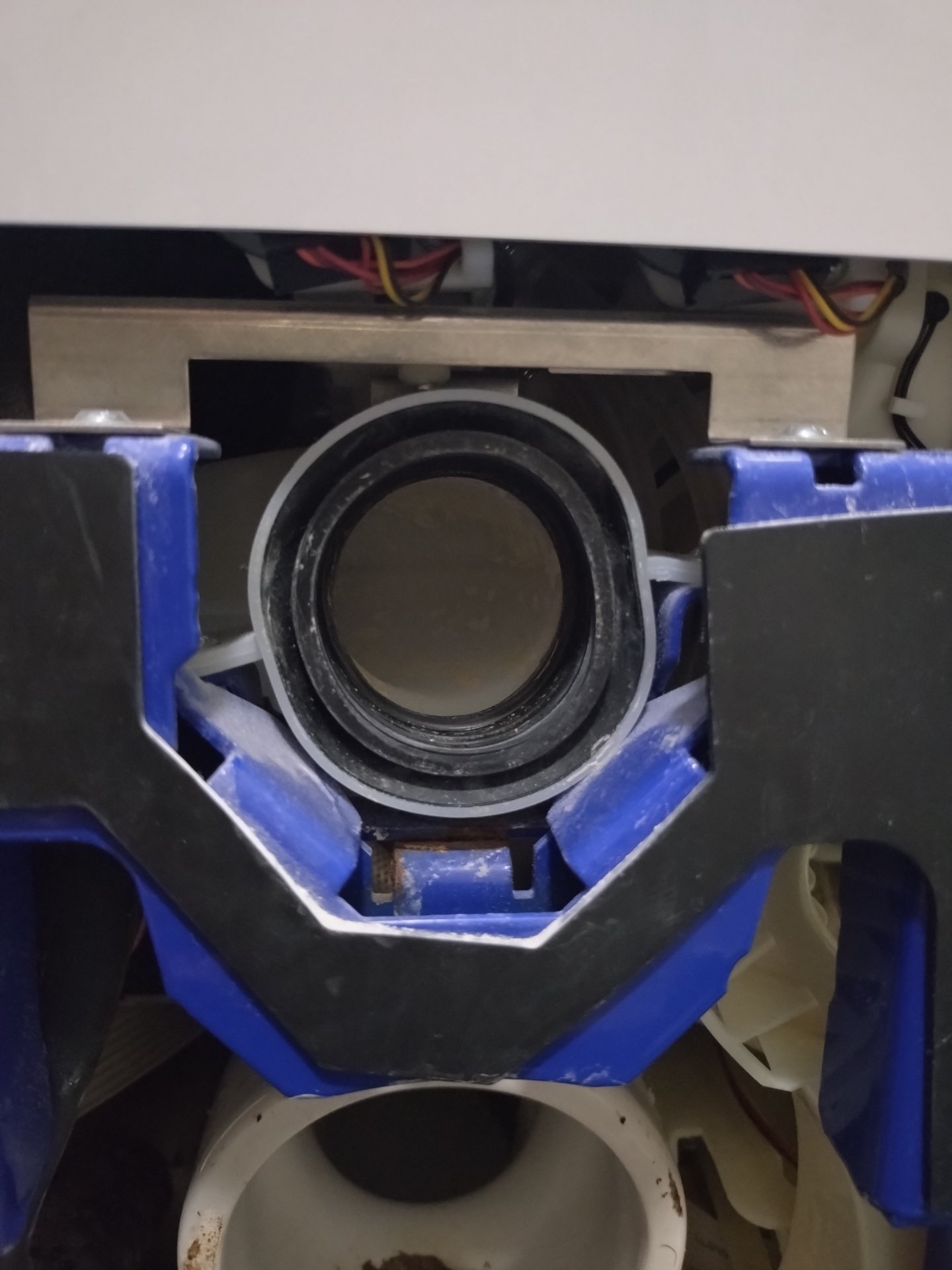

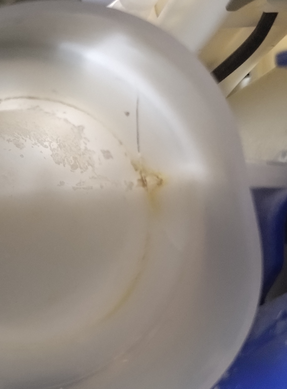

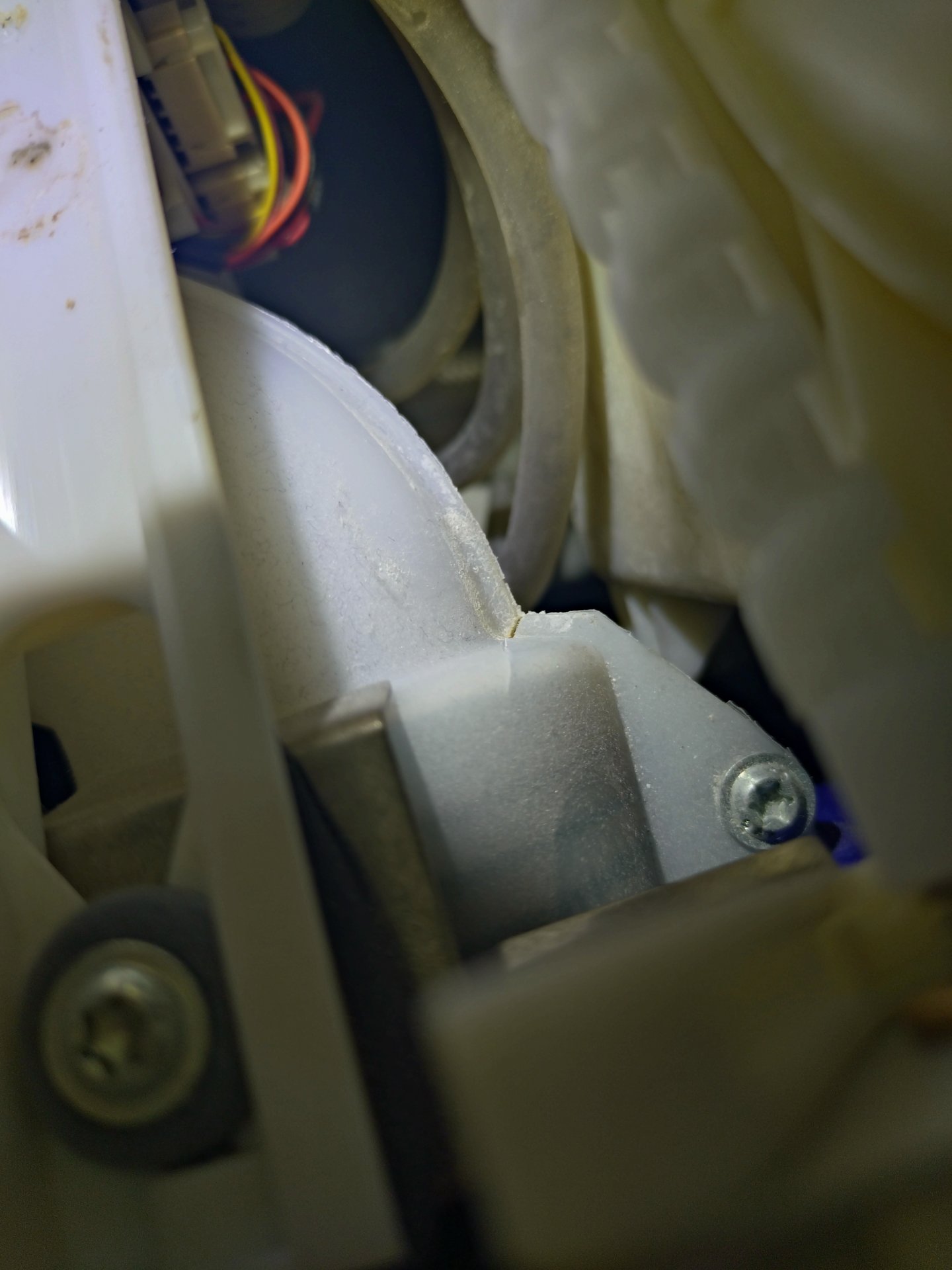

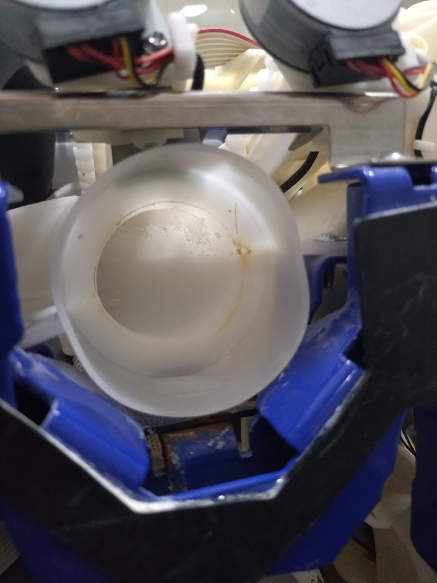

    Zur Fehlersuche wurde das WC von der Wand genommen. Nach dem Öffnen der Verkleidung habe ich nun einen Riss direkt im internen Spülkanal gefunden (siehe Fotos). Der Riss sitzt an einer Stelle, an der der Kunststoff-Spülkanal im Gehäuse bzw. zwischen anderen Bauteilen recht stark eingespannt/geführt erscheint. Dabei ist mir auch aufgefallen, dass der Spülkanal in diesem Bereich nicht ganz rund ist, sondern durch die Einbausituation leicht verformt bzw. oval erscheint. Daher frage ich mich, ob hier möglicherweise dauerhaft mechanische Spannung auf dem Kunststoff liegt.
