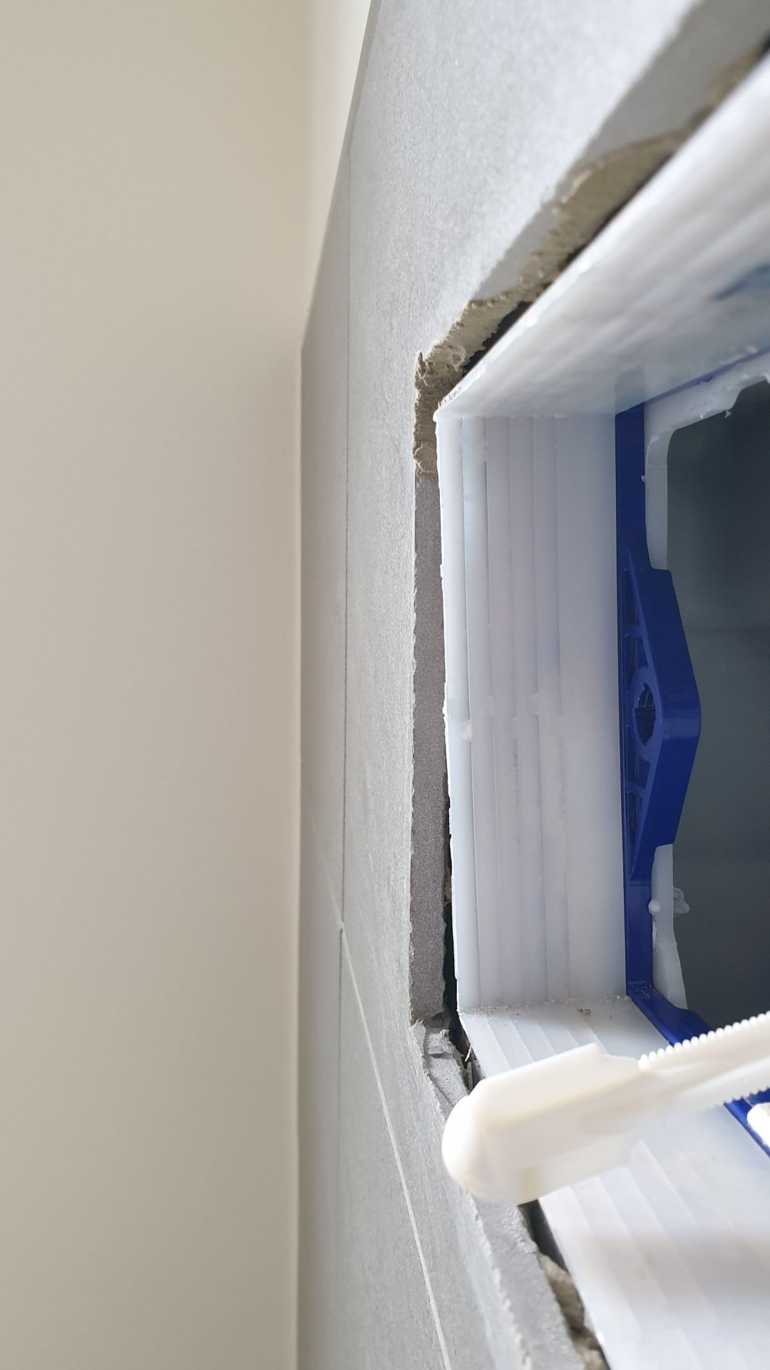

    in unserem Altbau (BJ 1990) haben wir im vor ein paar Monaten ein Bad von einem Maurer/Fliesenleger/Installateur (zwei Unternehmen, die die Arbeiten untereinander koordinierten) sanieren lassen. Dabei wurde auch das WC samt Spülkasten erneuert. Der Spülkasten ist wandhängend unter Putz (kein Vorwandelement) und von Geberit (Kombifix). Das WC ist ein Geberit iCon (spülrandlos). Für ein spülrandloses WC entschieden wir uns aufgrund der reinigungsfreundlicheren Bauform. So weit so gut. Da es nun leider sehr häufig vorkommt, dass beim Spülvorgang einige Spritzer Wasser auf der WC-Brille und dem Boden landen, sind wir erstmal enttäuscht, da dies sicher nicht im Sinne der Hygiene ist.
    Wir haben das beim Installateur bemängelt, der daraufhin die Spülmenge etwas reduziuerte und eine Stauscheibe im Spülkasten einbaute - ohne nennenswerte Verbesserung. Der Installateur ließ daraufhin den Geberit Kundendienst (besser gesagt, ein von Geberit beauftragtes Unternehmen, dass den Kundendienst ausführt) kommen, der bei seinem ersten Besuch noch einige Anpassungen vornahm (andere Stauscheibe im WC und Kürzen des Spülrohres) - ohne nennenswerte Verbesserung.
    Im zweiten Anlauf wurde das WC vom Kundendienst getauscht - wieder ohne nennenswerte Verbesserung.
    Nun ist es wohl so, dass diese Spritzer zu einem gewissen Grad tolerierbar sein sollen. Gibt es hierfür eine Richtlinie oder Norm, die ein Maximum festlegt?
    Die zweite Frage ist, inwieweit noch Material- oder Einbaufehler vorliegen können? Nach Aussage des Kundendienstes wurde das neue WC im Werk geprüft - auch sonst machte der Monteur einen sehr strukturierten und ordentlichen Eindruck, sodass ich davon ausgehe, dass alle Teile, die er angefasst hat auch in Ordnung sind. Übrig bliebe somit noch der Spülkasten als Ganzes. Ich erinnere mich, dass der Installateur sich nicht sehr geschickt angestellt hat als er den Spülkasten in der Porenbetonwand verankert hat, sodass der Spülkasten sichtbar nach vorne geneigt war. Er hielt das auf meine Nachfrage hin aber in Ordnung - die Maurer sagten allerdings im Anschluss, dass sie den Kasten noch einmal richtig befestigt haben bevor sie ihn ausgemauert haben.
    Wenn ich die Drückerplatte abnehme, ist die Neigung aber weiterhin am Einschubelement deutlich sichtbar. Kann sich das nachteilig auf die Spülung auswirken und die Spritzer begünstigen?
    Vielleicht gibt es hier im Forum jemanden, der ähnliche Erfahrungen gemacht hat und Abhilfe schaffen konnte.

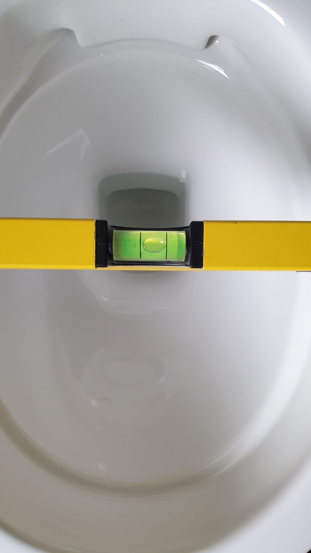

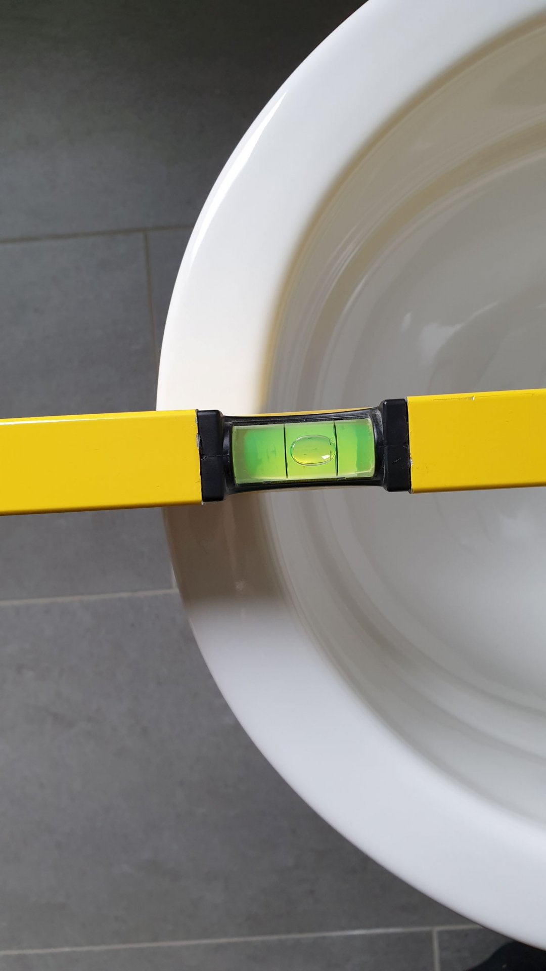

    Hast Du mal mit der Wasserwaage überprüft, ob die Schüssel exakt in Waage ist?
    Das Spülwasser darf auf keinen Fall übers Becken spritzen.

    Exakt in Waage sicher nicht, als Laie für WC-Becken würde ich aber sagen, dass es so noch okay ist (siehe Bilder).

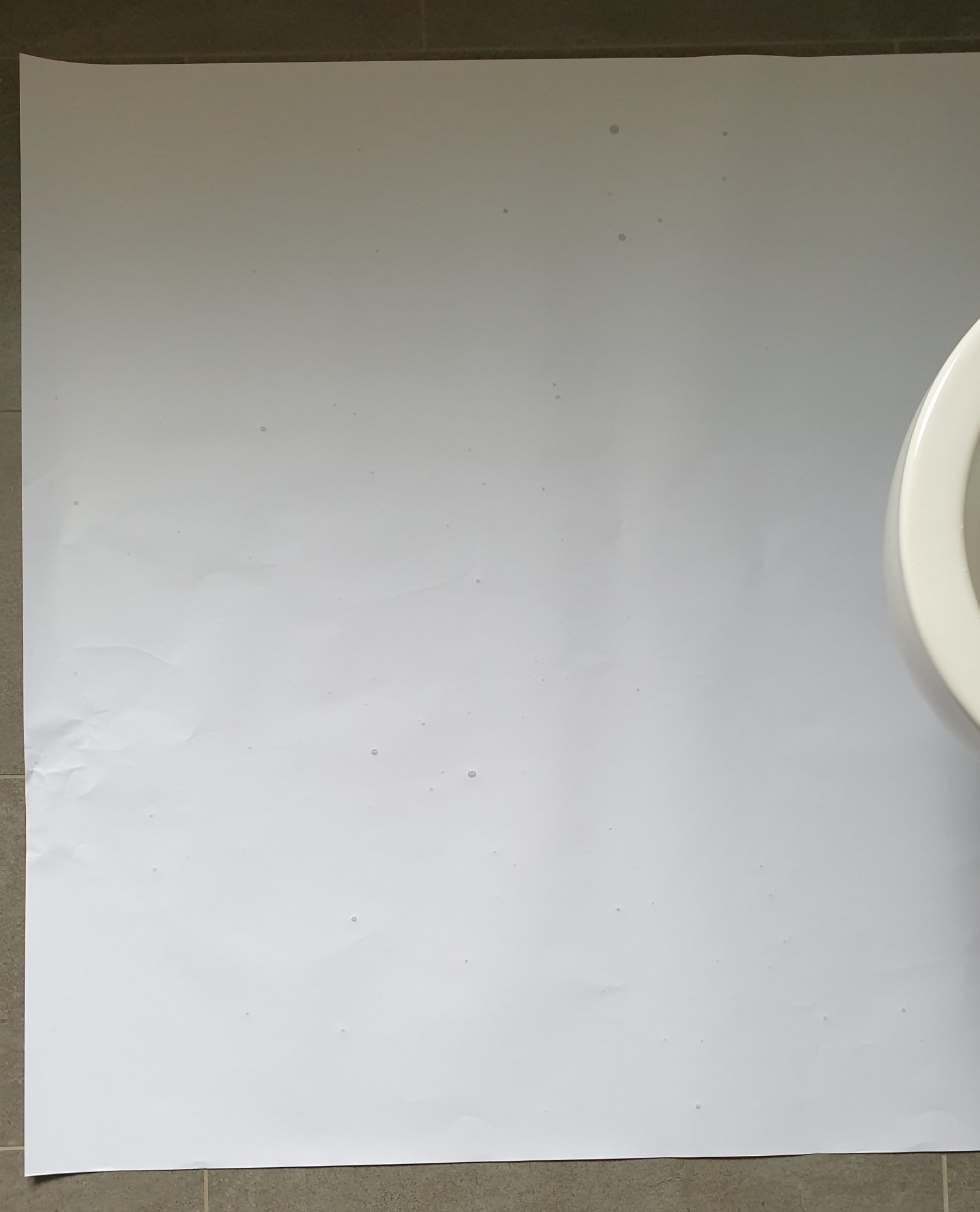

    Ist das irgendwo festgelegt in einer Norm oder Richtlinie? Ich habe eben ein großes Blatt Papier unter das WC gelegt und dann dreimal gespült (große Spülmenge). Da geht doch einiges daneben (sogar noch übers Papier (DIN A0) hinaus, siehe Bild).
    Video und ein Bild von der Montageöffnung des Spülkastens habe ich hochgeladen.

    Um solch Spritzerei nicht zu akzeptieren braucht es keine Norm. Das läuft dem einfachen Grundsatz der Gebrauchstauglichkeit eines Werkes entgegen und ist ein Grund, die Abnahme zu verweigern. Hast Du schon bezahlt und was haben die Maurer genau mit dem Spülkasten gemacht? Hoffentlich nichts verschlimmbessert?

    Gut erklärt. Die Stauscheibe zur Reduzierung des Spülstroms wurde bereits eingesetzt - ohne Verbesserung.
    Das WC-Becken ist noch nicht abgerechnet, der Installateur ist dahingehend auch kooperativ. Ich war dummerweise an dem Tag nur kurz vor Ort und am Nachmittag war der Spülkasten schon eingeputzt, kann ich leider nichts zu sagen.
    Ja, die ist gerade.
    Mal unabhängig von der Strömung: Sowohl WC als auch Spülkasten sind am Markt erprobte Produkte und sicher Massenware. Ich unterstelle, dass diese Kombination zwischen Spülkasten und WC-Becken tausendfach funktioniert. Bei unserem Aufbau muss also irgendetwas anders gemacht worden sein als im Standard, deshalb die Idee mit der Neigung des Spülkastens.
    Und ja, ich gehe davon aus, dass die Neigung sich auch unmittelbar auf die Strömung auswirkt: Im Standard wird das Spülwasser idealerweise mit einem 90°-Bogen Richtung WC-Becken umgelenkt. Durch die Neigung mag der Bogen jetzt nur noch 85° sein. Generell stellt sich mir die Frage, ob der Spülkasten nicht in allen Achsen im Wasser stehen muss?

    Kurzer Einwurf: Der "schiefe" Spülkasten kann darauf keinen Einfluss haben. -> mögliche, andere Fliessgeschwindigkeit, sonst gäbe es auch keine unterschiedlichen Spülmengen -> Wassersäule.
    (Oder sind das Hightech-Spülkästen mit 27 Einstellmöglichkeiten?)
    Es könnte aber auch sein, dass diese WCs/diese Serie, es garnicht besser kann!
