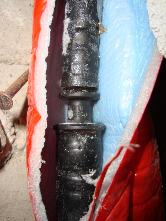

    Liebes Forum,
    vielleicht hat jemand einen sinnvollen Tipp für mich:

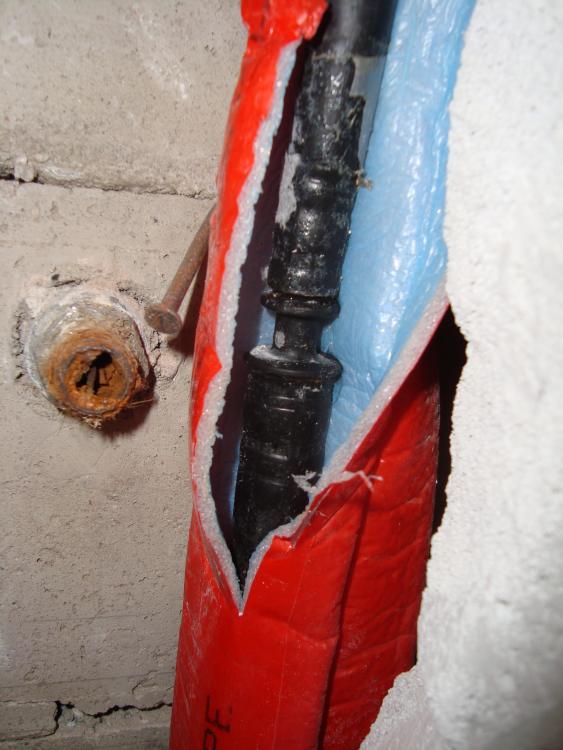

    Eine unserer Heizungsleitungen (Zulauf), ausgeführt mit Geberit Mepla, ist an einer Verpressung (16mm Fitting) undicht. Mutmaßlich wurde diese Verpressung bei der Montage bereits nicht fachgerecht erzeugt. Ändert jetzt aber nichts an der Situation.
    Die Stelle ist unter Putz, aber mittlerweile freigelegt und (einigermaßen) zugänglich, viel Platz zum Arbeiten ist natürlich wie bei so etwas immer nicht.
    Mich interessieren nun sinnvolle Abhilfen?
    Die fachgrechte Lösung wäre wohl das Stück herausschneiden und durch ein neues Teilstück mit zwei ordentlichen Verpressungen zu ersetzen.
    Vielelicht geht es aber auch anderes? Abdichten mit einer Dichtmasse? Gibt es so etwas wie flüssigen Kunststoff oder Harz, was diese Stelle abdichten könnte? Dichtmaschette?
    Hat jemand Erfahrungen mit so einem Problem?
    Herzlichen Dank für Ideen,
    Markus

    Gewährleistung? Ich würde zuerst einmal denjenigen in die Verantwortung nehmen der für die Montage zuständig war. Es wäre zu prüfen ob das Material oder die Verpressung selbst hier das Problem ist. Dementsprechend könnte sich die Firma evtl. über den Hersteller schadlos halten. Über die Gewährleistung hinaus sollte man klären, ob hier evtl. eine Garantie des Herstellers greift.
    Reparatur? Nachpressen wir wohl nicht funktionieren, und wäre normalerweise auch nicht erlaubt. Also das defekte Stück herausschneiden und ersetzen.

    Vielen Dank für Eure Antworten.
    Ja, ist ein Reduzierstück von 20 auf 16, leider, da passt das Reparaturstück wohl nicht, da es wahrsch. zwei gleiche Fittinge an beiden Enden hat.
    Gewährleistung ist hier kein Thema, es geht mir um die sinnvollste und einfachste Behebung des Schadens.
    Das Problem ist m.A. die nicht ordentlich ausgeführte Verpressung, nicht das Material.
    Dank, Markus

    Es sieht eher danach aus dass das Rohr nicht vollständig auf dem Fitting steckt (warum auch immer)
    Rausschneiden ... einmal neu .... und gut.

    Hallo Achim,
    ja das denke ich auhc, der Fitting scheint so ca. 1 mm zu wneig weit im oberen Rohr zu stecken. Nachpressen wird wohl wenig bringen?

    Nachpressen ist in der Regel nicht von Erfolg gekrönt. Kann man zwar versuchen ... aber ...
    Kann auch mal vorkommen wenn ne große Zugbelastung auf die Verbindung einwirkt.

    Nix nachpressen, hatte ich oben schon geschrieben. Der soll noch einmal vorbeischauen, das Teil rausschneiden und halt neu einsetzen. Wo ist das Problem? Dazu muss man keine Dissertation schreiben, und wenn der Hb nicht lesen kann, die Verarbeitungs-/Montagerichtlinien gibt´s auch mit Bildchen.
