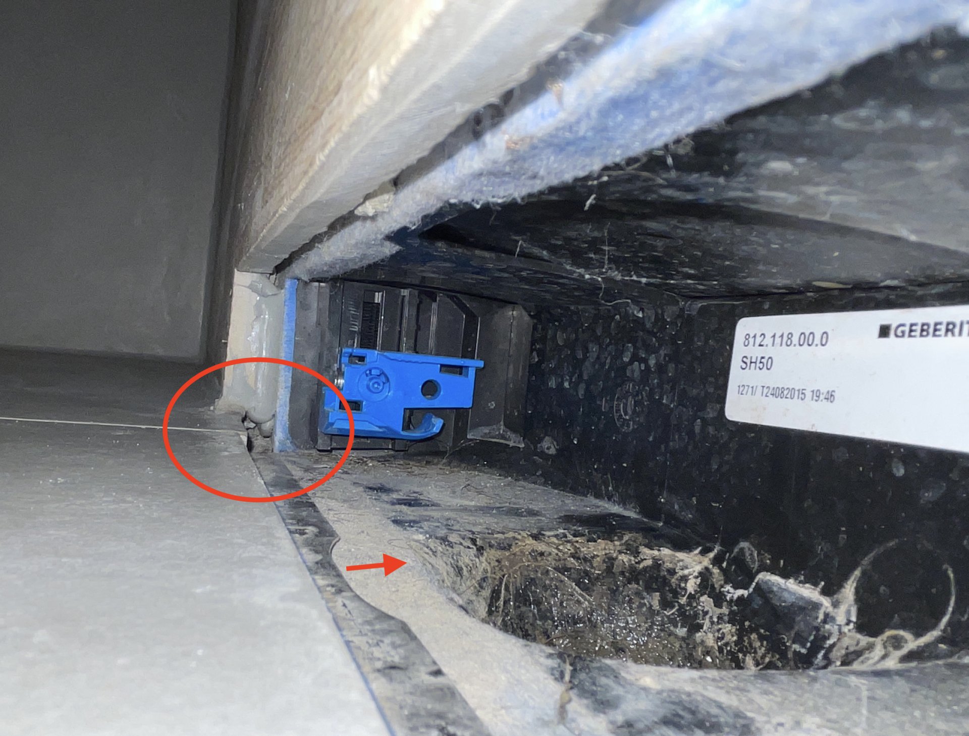

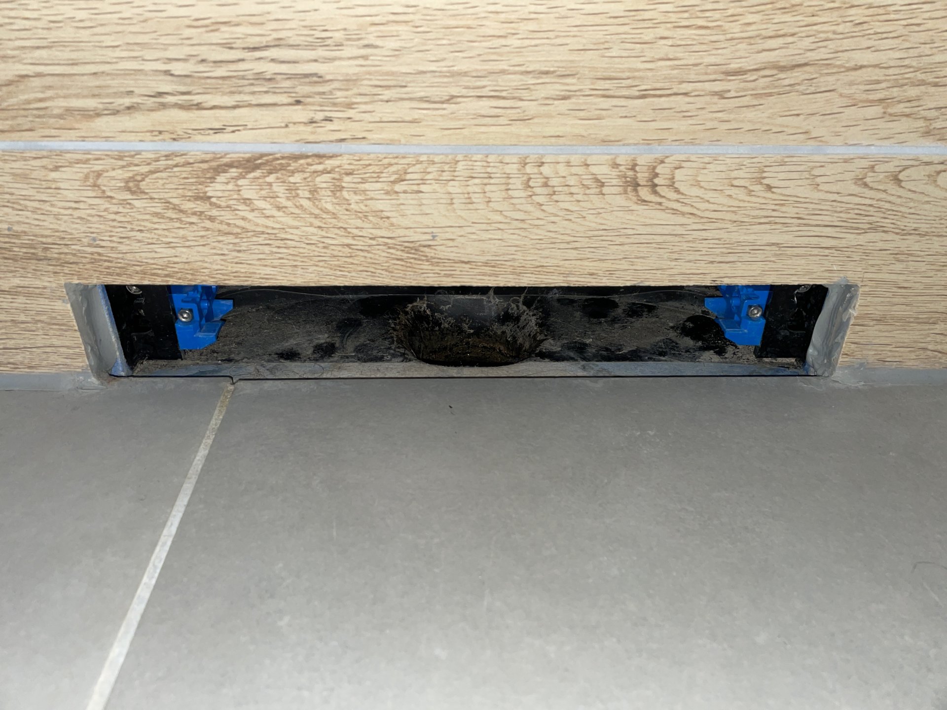

    da uns das Wasser durch die Decke tropfte, habe ich folgende Frage zur Abdichtung des verbauten Wandablaufs. Wie auf den Bildern zu sehen ist, ist auf beiden Seiten zwar ein blauer Streifen eingebaut, in der Flucht der Fliesen ist aber auf beiden Seiten ein Loch wo das Wasser durchlaufen kann.
    Ebenso finde ich es komisch, dass ein Metallstreifen locker verschiebbar unter der Fliese aufliegt und sogar rausgezogen werden kann.
    Als letztens zu viele Haare im Sieb waren, hat das Wasser wohl rückgestaut und ist dabei unter den Fliesen bzw. seitlich durch die Löcher zu einer Deckenfuge gelaufen und dort nach unten.
    Kennt Ihr dieses System bzw. ist es ordnungsgemäß verbaut worden und wenn ja warum gibt es das lockere Blech und die beiden Löcher. Wie kann ich diese dann abdichten und reicht das überhaupt aus ohne Fliesen auszuklopfen.
    Ich muss dazu sagen, dass die Dusche erst 4x verwendet wurde, so dass der Wasserschaden vielleicht noch nicht so gross ist. Im Anschluss an die Abdichtung (ohne Rückbau von Fliesen) und anschließender Trocknung des Estriches durch eine Trocknungsfirma hoffe ich dass die Dusche wieder nutzbar wird?

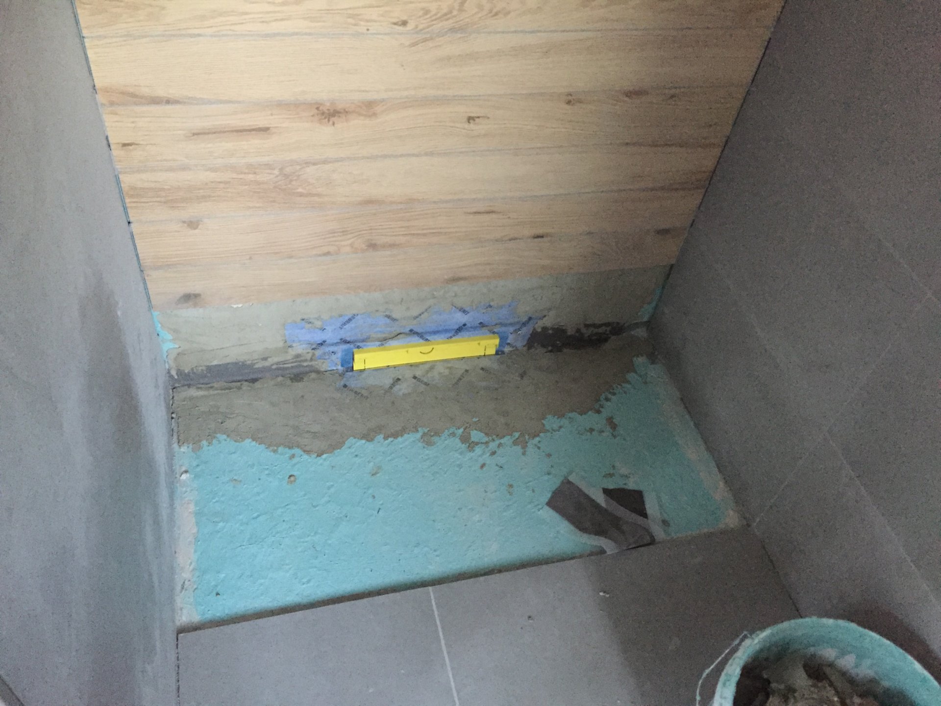

    Das Prinzip ist mir geläufig. Nur sieht man auf dem dritten Bild noch den Bautenschutzdeckel, fertig verlegte Fliesen aber keine Abdichtung.

    Der Schutzdeckel ist noch drauf (3tes Bild) allerdings wenn man reinzoomt kann man die umlaufende eingearbeitete Dichtmanschette erahnen. Wie aber bekomme ich die rot umrandeten "Löcher" dicht und was ist das für ein verschiebbares Blech unteren Fließen und auf der Dichtung ?

    Diese „Löcher“ dürften eigentlich kein Problem sein, hinter den Fliesen sollte eine durchgehende Abdichtungsebene liegen. Wenn die beiden Löchlein da zum Wasserschaden führen, dann nicht wegen der Löchlein, sondern weil da ganz grundsätzlich was mit der Abdichtungsebene nicht stimmt.
    Wie auch immer, schmier halt Silikon da rein und hoffe, dass das hilft (ich zweifle daran). Und wenn dann das Wasser wieder mal aus der Decke tropft, dann weißt, dass es wieder an der Zeit ist nach dem nächsten Löchlein zu suchen… Die Handwerker kannst ja offensichtlich nicht in die Haftung nehmen, sonst hättest das ja wohl schon gemacht…
    Und das Profil da sein soll weiß ich nicht, da ist normalerweise ein Abschlußprofil für die Fliesen, das einfach nur dazu da ist, damit da ein sauberer Anschluss ist, das sieht aber anders aus und da kann man auch nix verschieben. Was weiß ich was die Spezialexperten da gemacht haben…

    Wenn der Ablauf korrekt eingearbeitet wurde sind die Löcher egal. Dafür ist die Abdichtung da. Das Blech dient als Schutz der Dichtmanchette. Das wird bis an den Einlauf geschoben und festgeklebt.
    Wenn man sowas unbedingt selber machen muss dann sollte man sich erst informieren und dann anfangen. Wenn die Abdichtung undicht ist dann kann man ohne Rückbau nichts mehr daran ändern.
