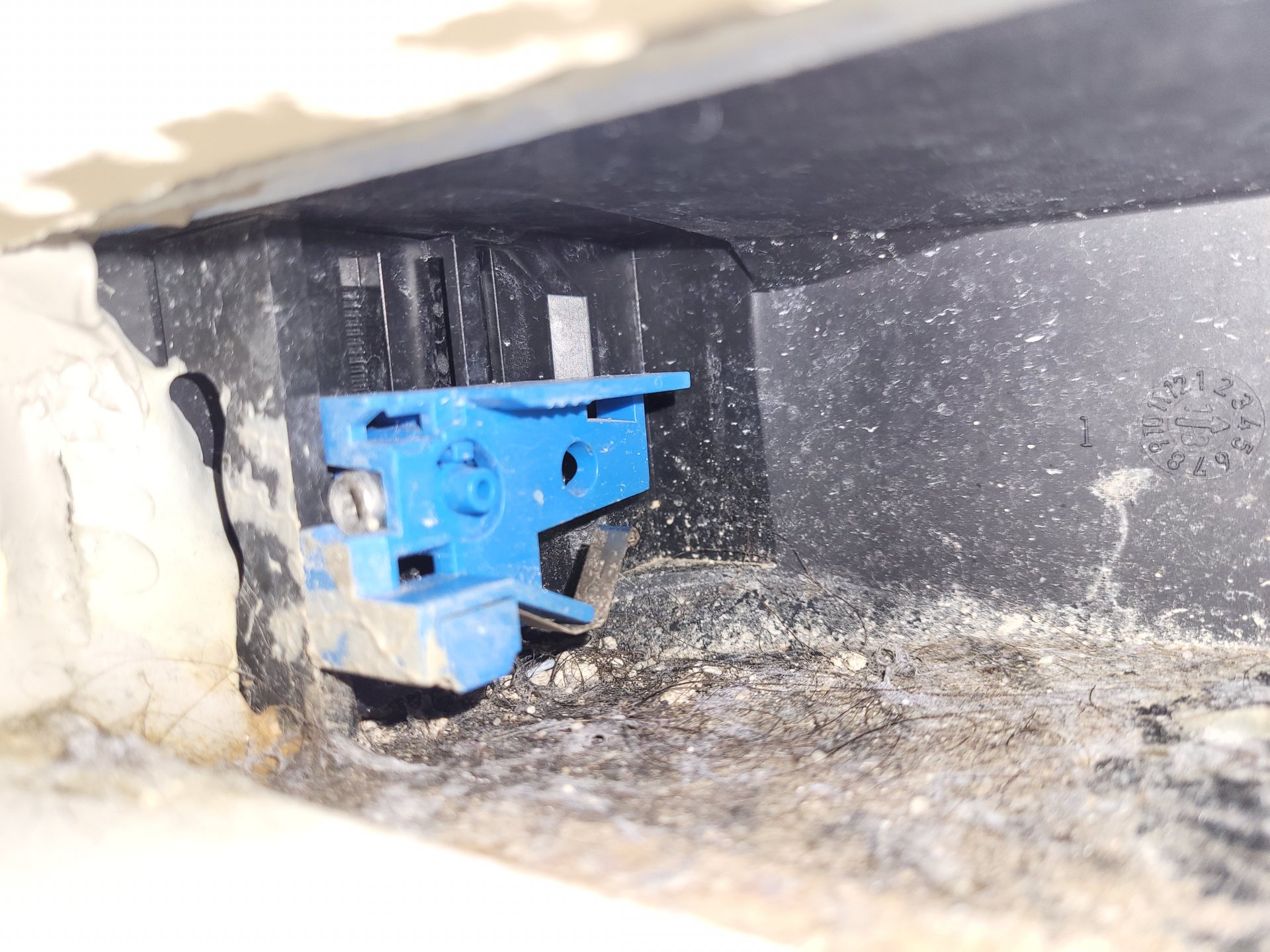

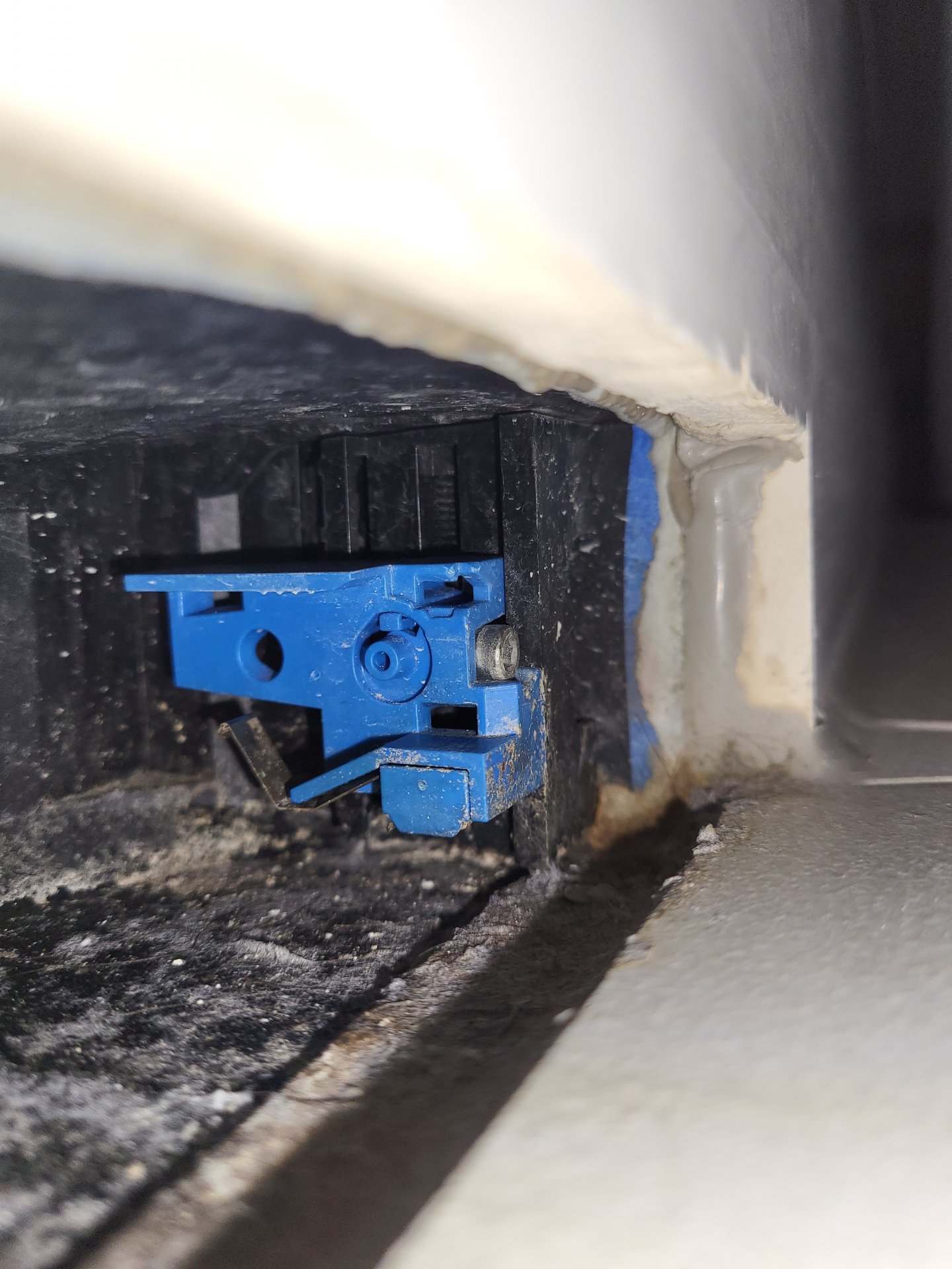

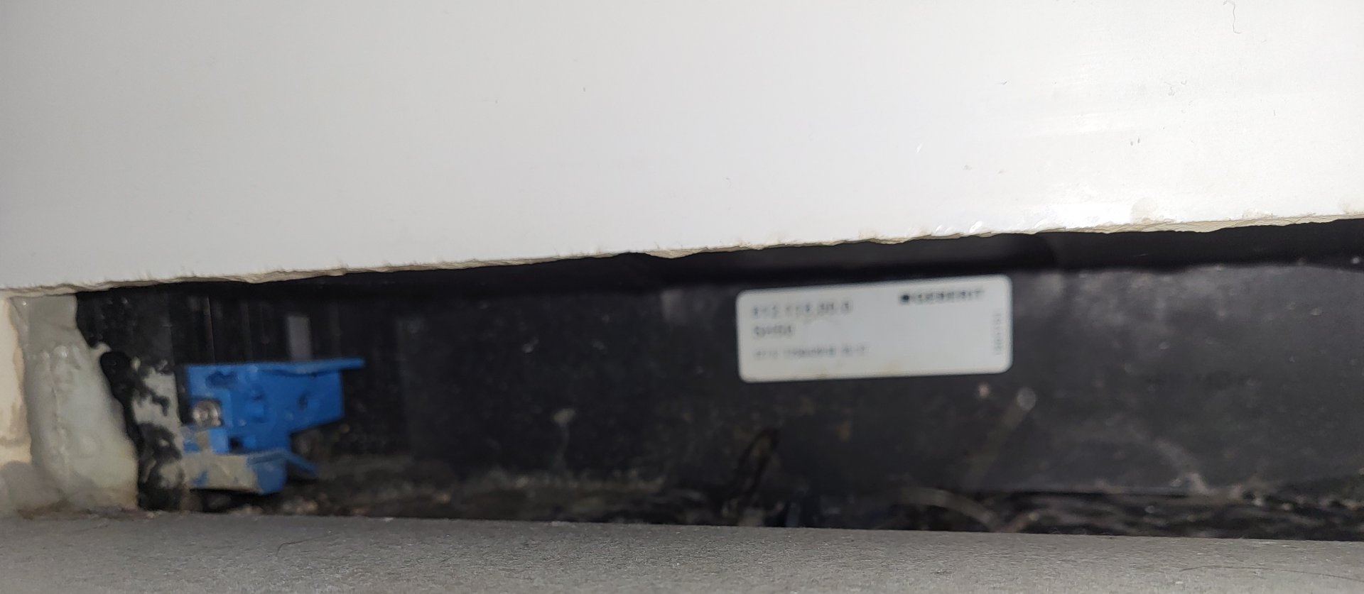

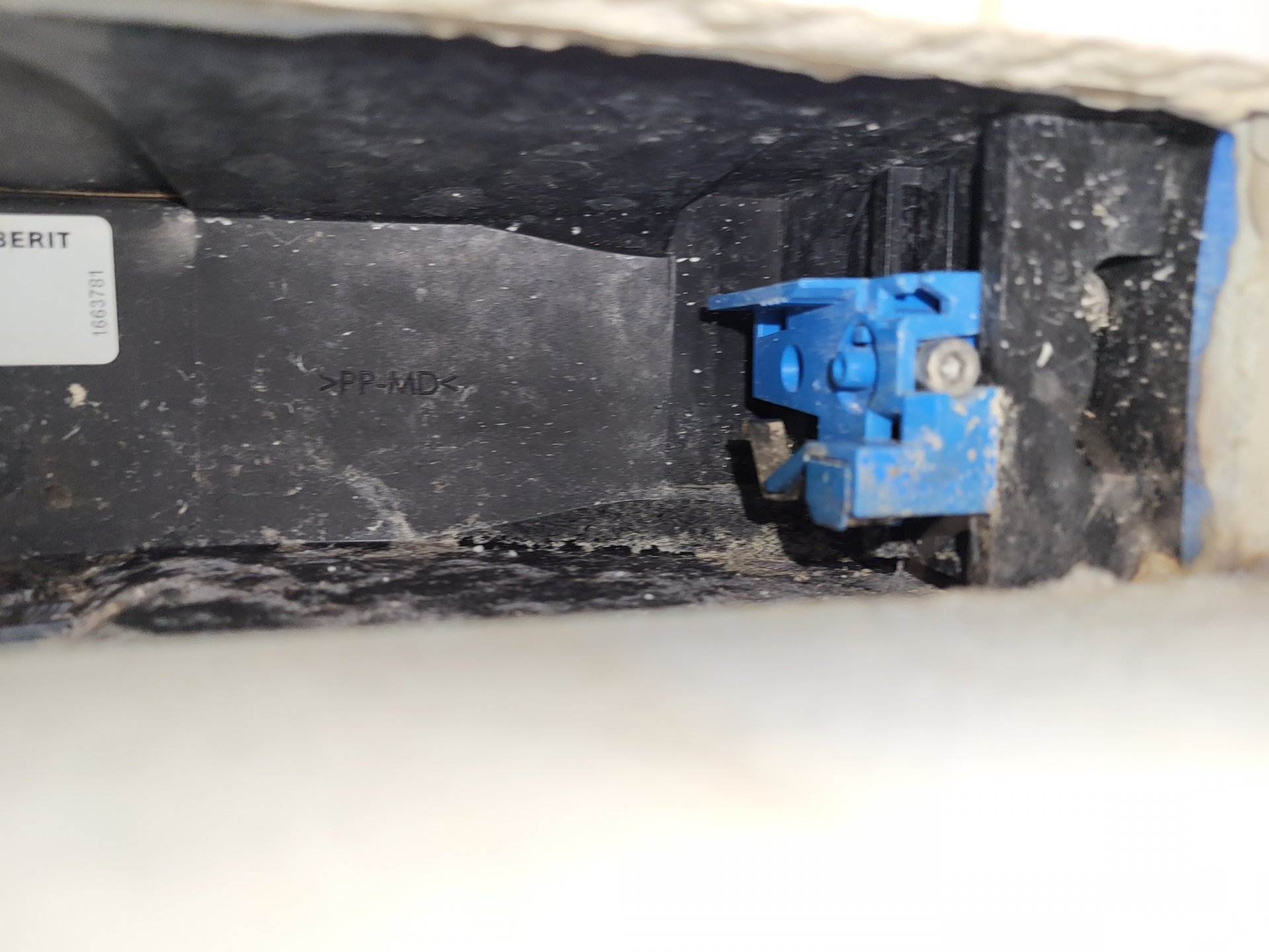

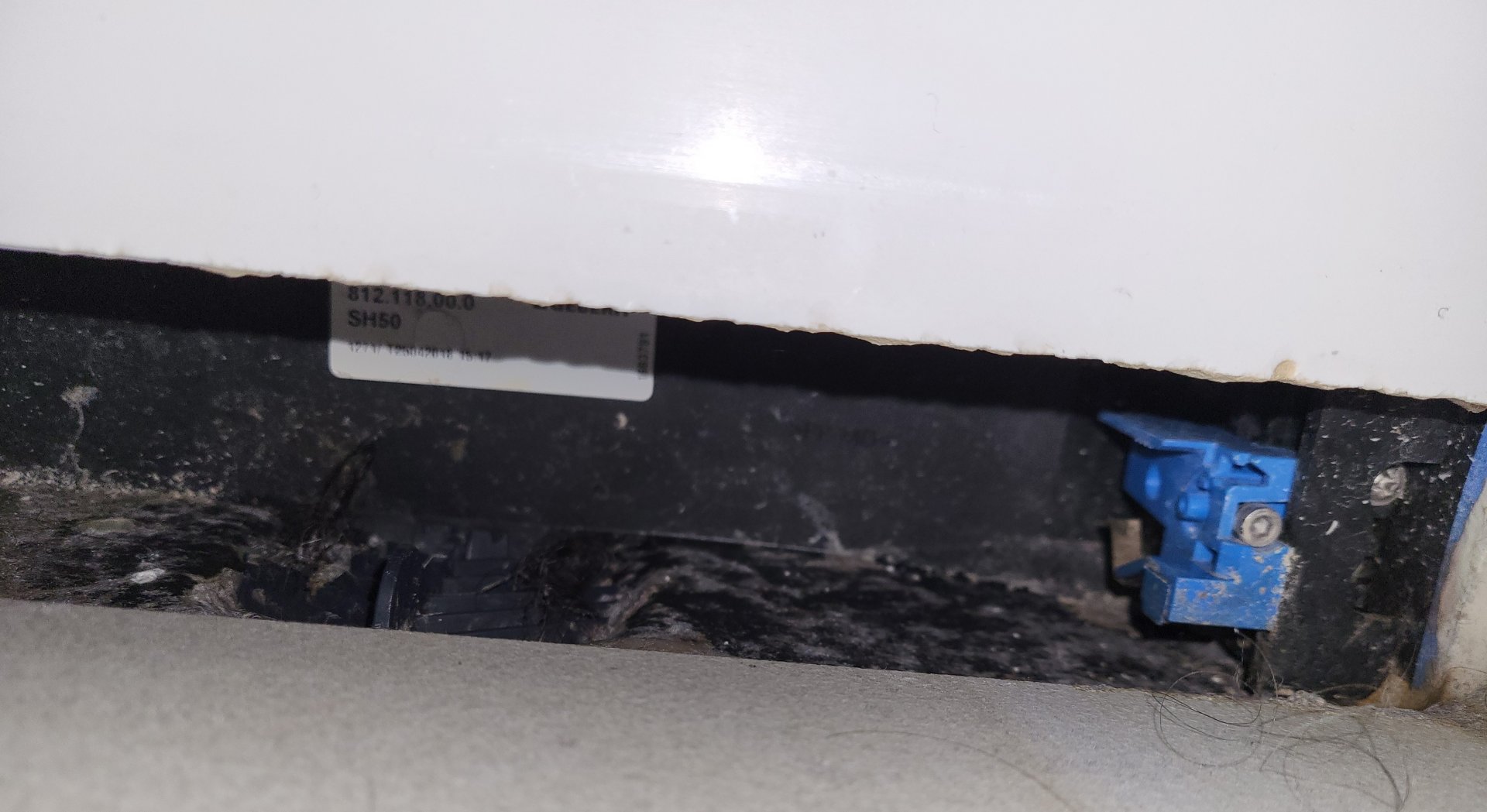

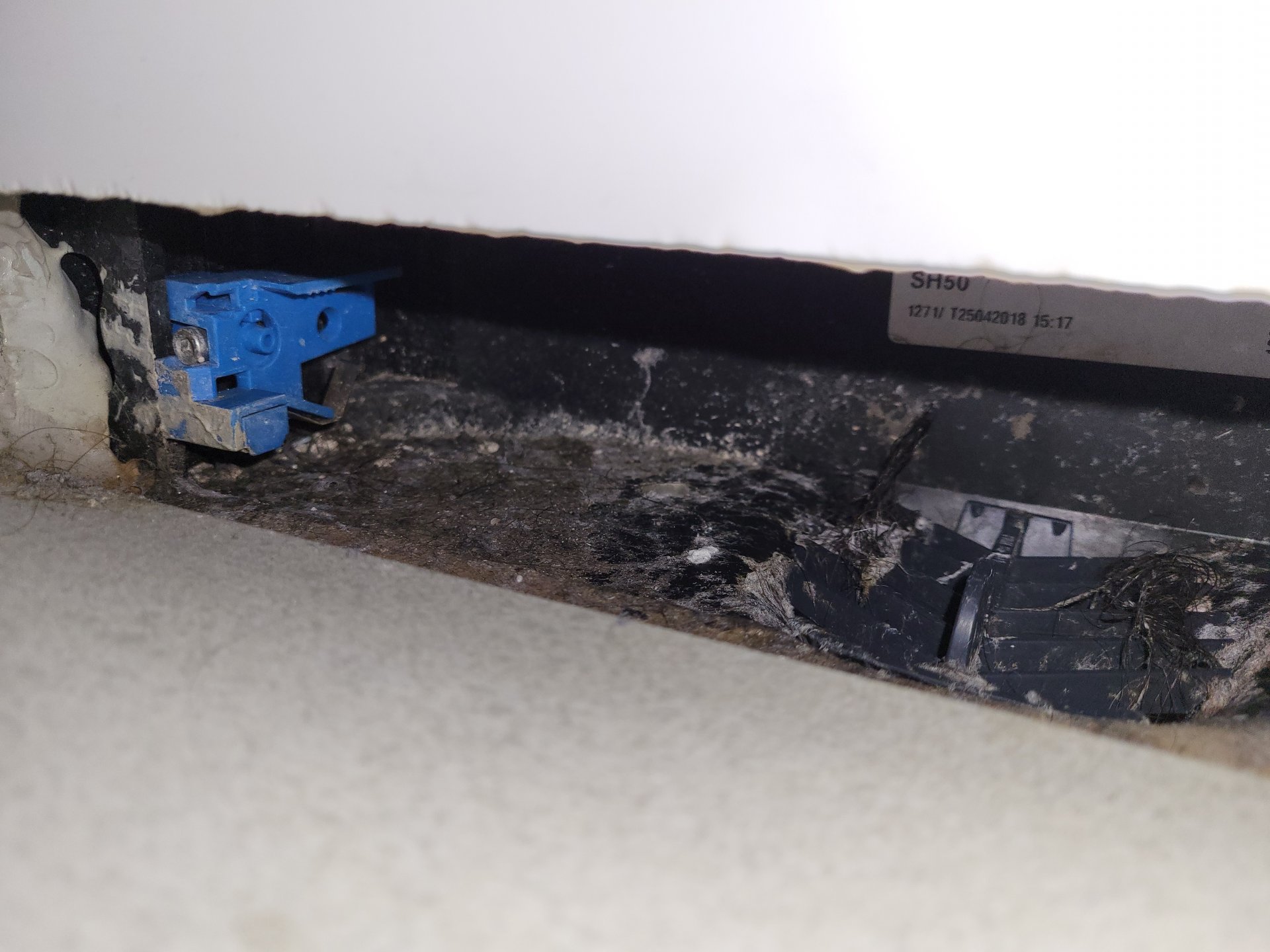

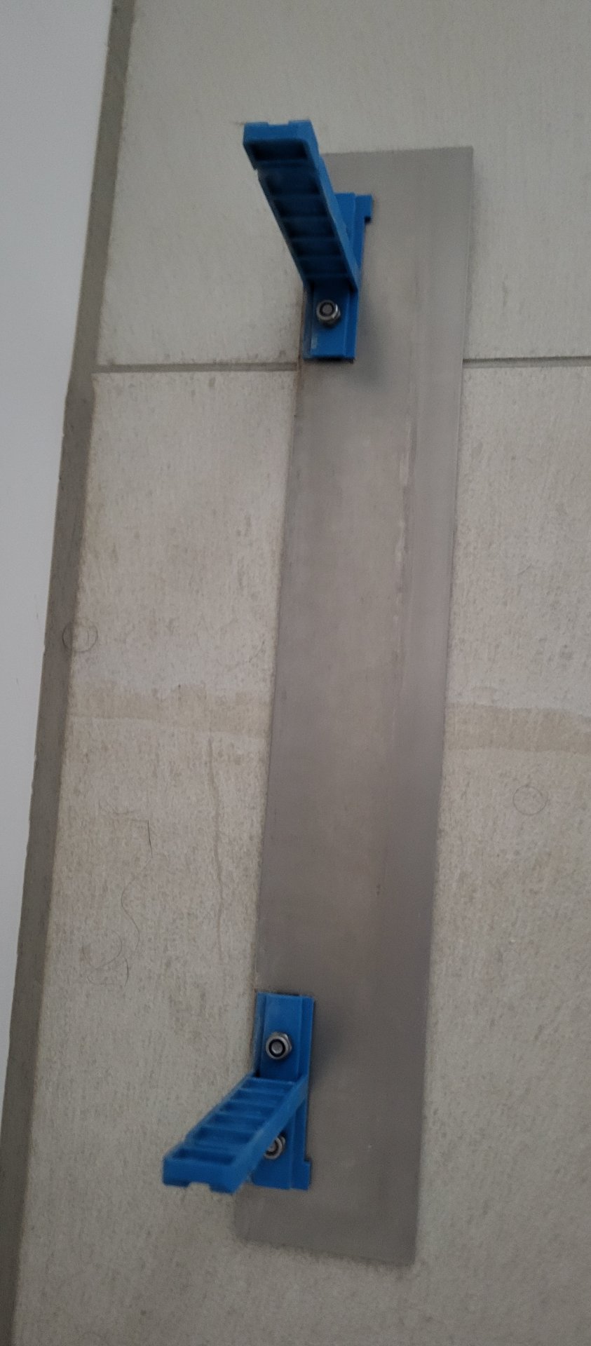

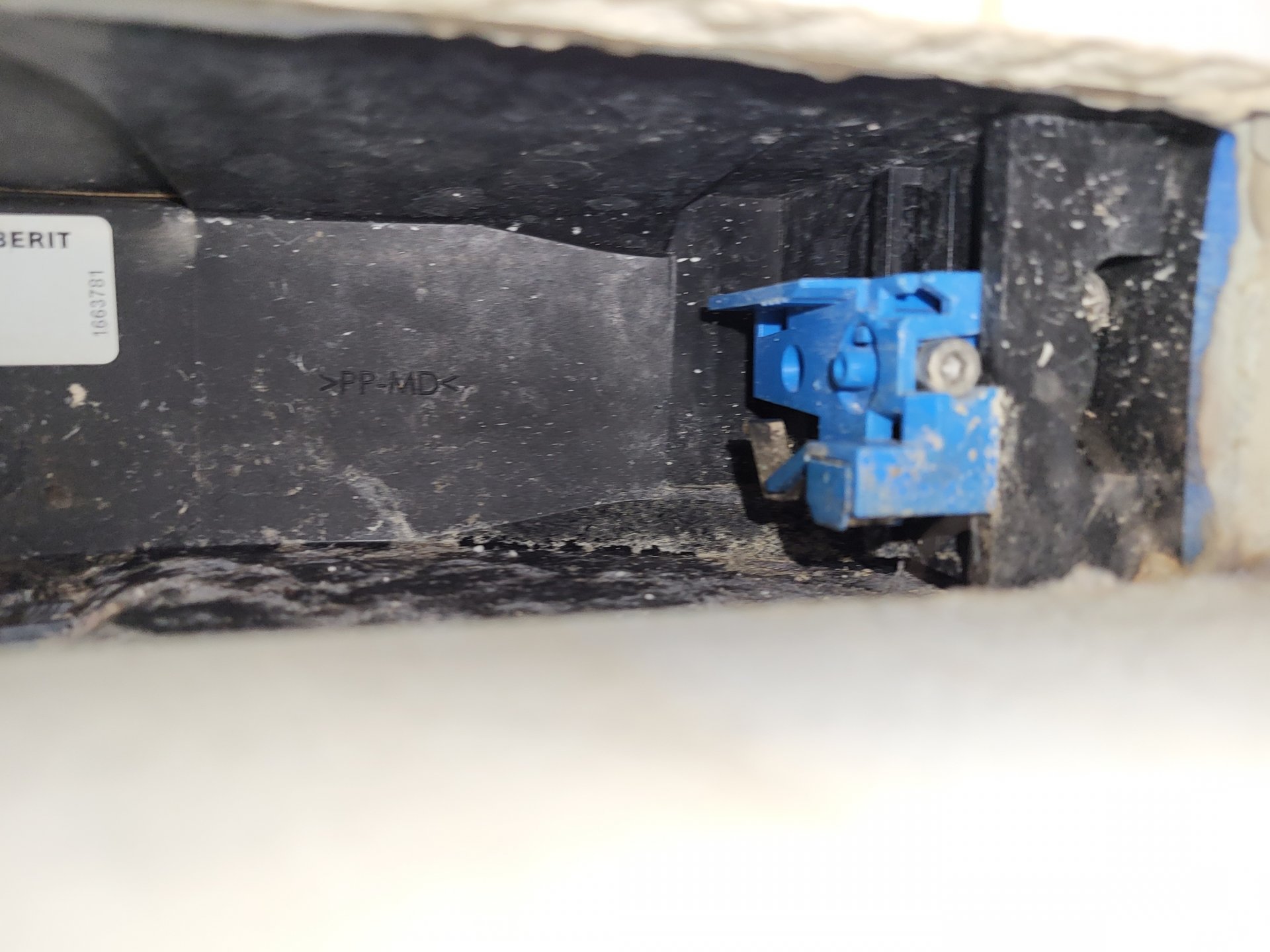

    Was sagt ihr zu den Fotos? Da ein Nachbar Probleme mit einem Wasserschaden hatte hab ich jetzt mal Fotos gemacht von meinem. Leider wusste er nicht genau was passiert ist. Findet ihr das es gut verbaut wurde?
    Vielen Dank für eure Hilfe.

    Diese Art moderner Duschablauf sieht in der Nahaufnahme häufig so aus. Nach dem Einbau bleiben noch Reste vom Ausschwämmen des Fugenmörtels, der dann flächig im Duschablauf eingetrocknet ist und eine raue Oberfläche bildet, auf der später regelmäßig Haare, Schmier und sonstwas hängen bleibt. Und beim Putzen reibt man den Schwamm kaputt. Ich bin von den Teilen überhaupt nicht (mehr) begeistert und würde mich für einen leicht zu reinigenden Ablauf entscheiden, in dem nach dem Duschen auch nur auf einer kleinen Fläche Feuchtigkeit stehen bleibt.

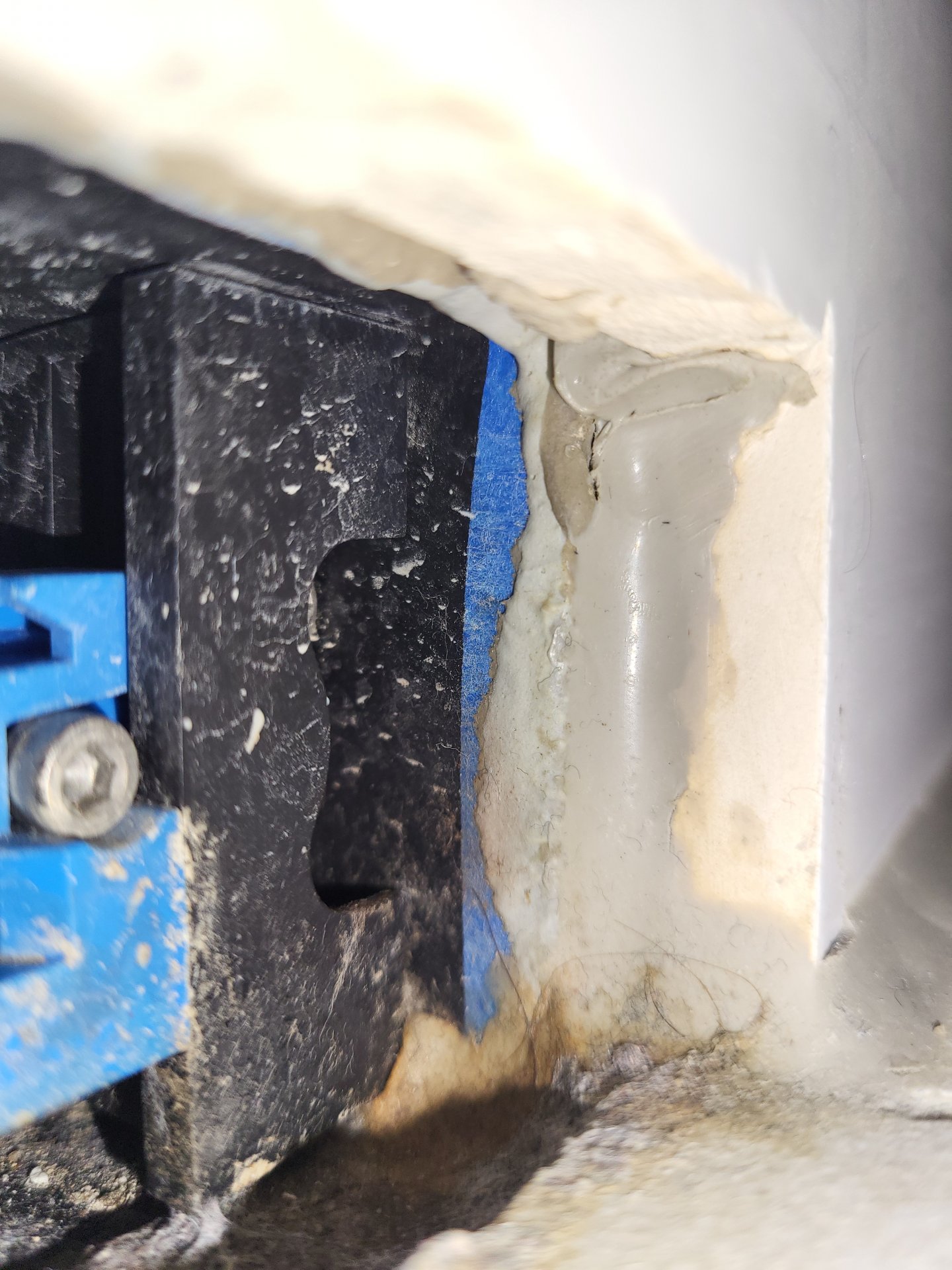

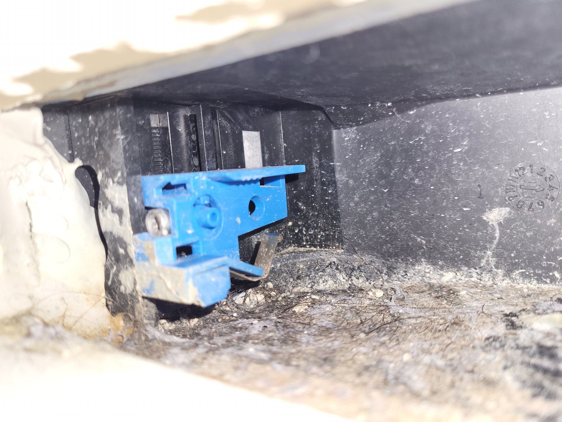

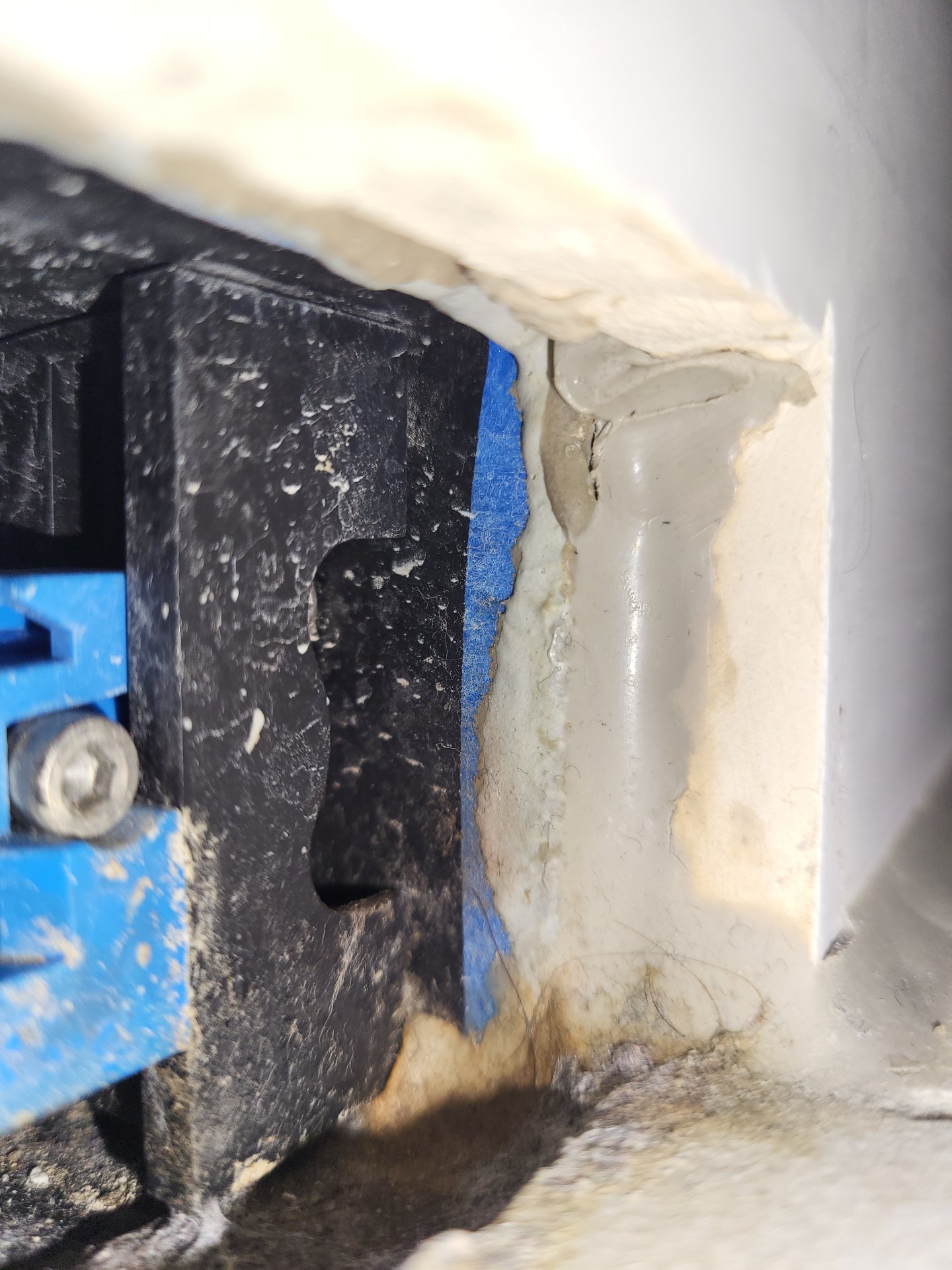

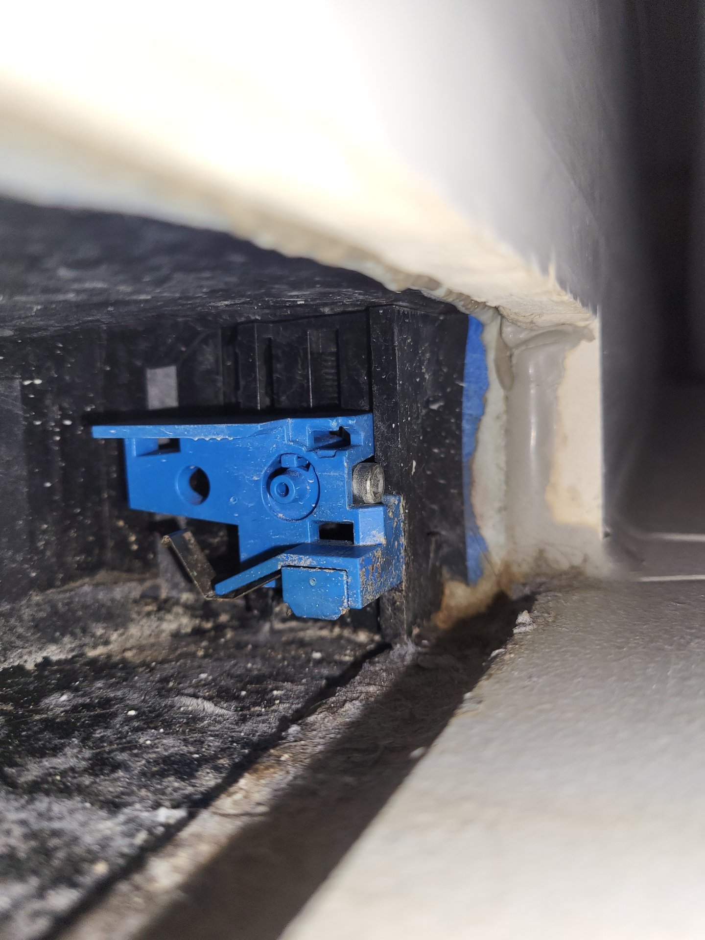

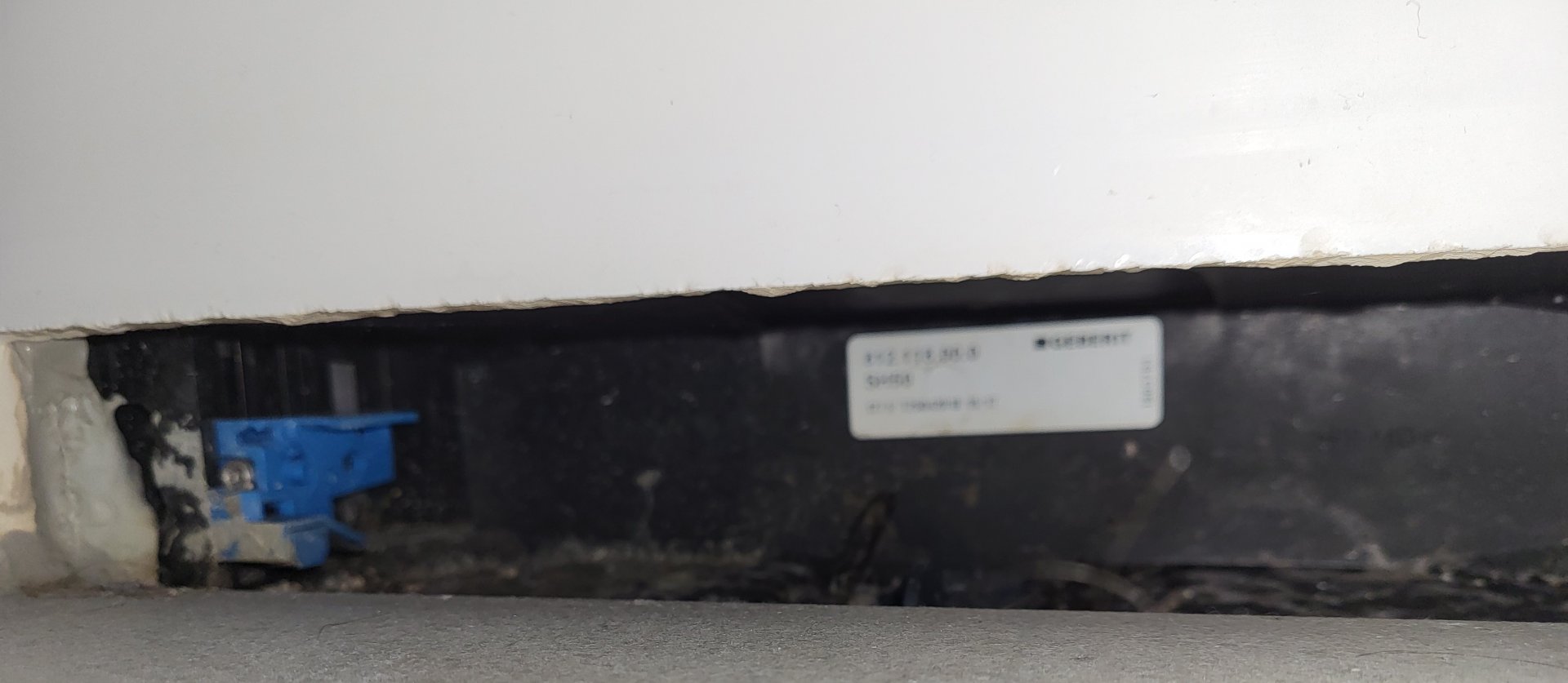

    was sagt ihr zu der abdichtung links rechts? auf der einen seite schaut ja noch so eine blaue schaumstofflippe raus. was sagt ihr als experten dazu. vielen dank für die hilfe und LG

    Es sagt niemand 'was, weil man es nicht mehr sagen kann.

    Diese Ablaufsysteme haben oft von Werk aus verklebte Dichtbahnen, die man an seiner Badabichtung mit einbindet.
    Bedeutet, dass man die Abdichtung nicht mehr sieht, weil unter den Fliesen.
    Ob der Blaue streifen (Vlies-kaschierte Dichtbahn) zur Wand oder Ablauf gehört sieht man nicht eindeutig, ist aber auch Wurst.
    Die Schmiererei mit Silikon ist nicht schön, gehört aber auch nicht zur Abdichtung (hoffe ich)

    ES fehlen die Bilder von den einzelnen Bauabschnitten.
    Dort könnte man erkennen, ob die Dichtungsbahnen ordentlich an die Abdichtungsebene des Ablaufes angeschlossen sind.
    Bzw.: Diese Arbeitsschritte gilt e s von einem Fachmann zu überwachen.
    Nachträglich ist da wenig zu erkennen. Wenn es da undichte Stellen gibt, muß vermutlich alles neu gemacht werden.
