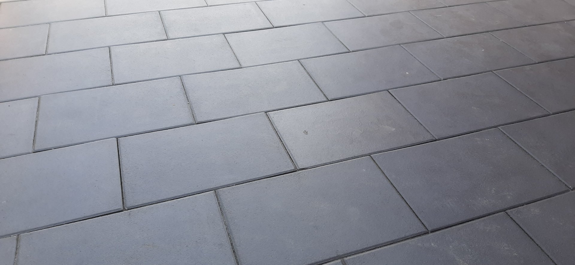

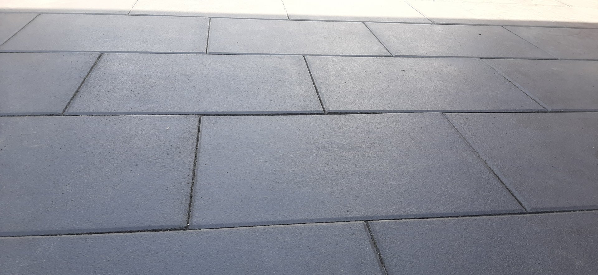

    Hallo liebe Forummitglieder,

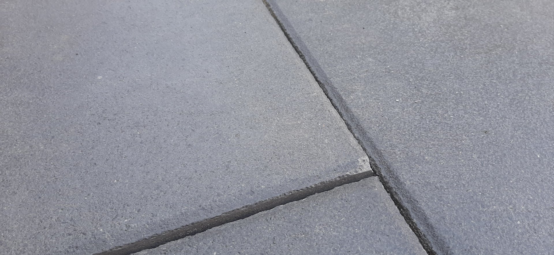

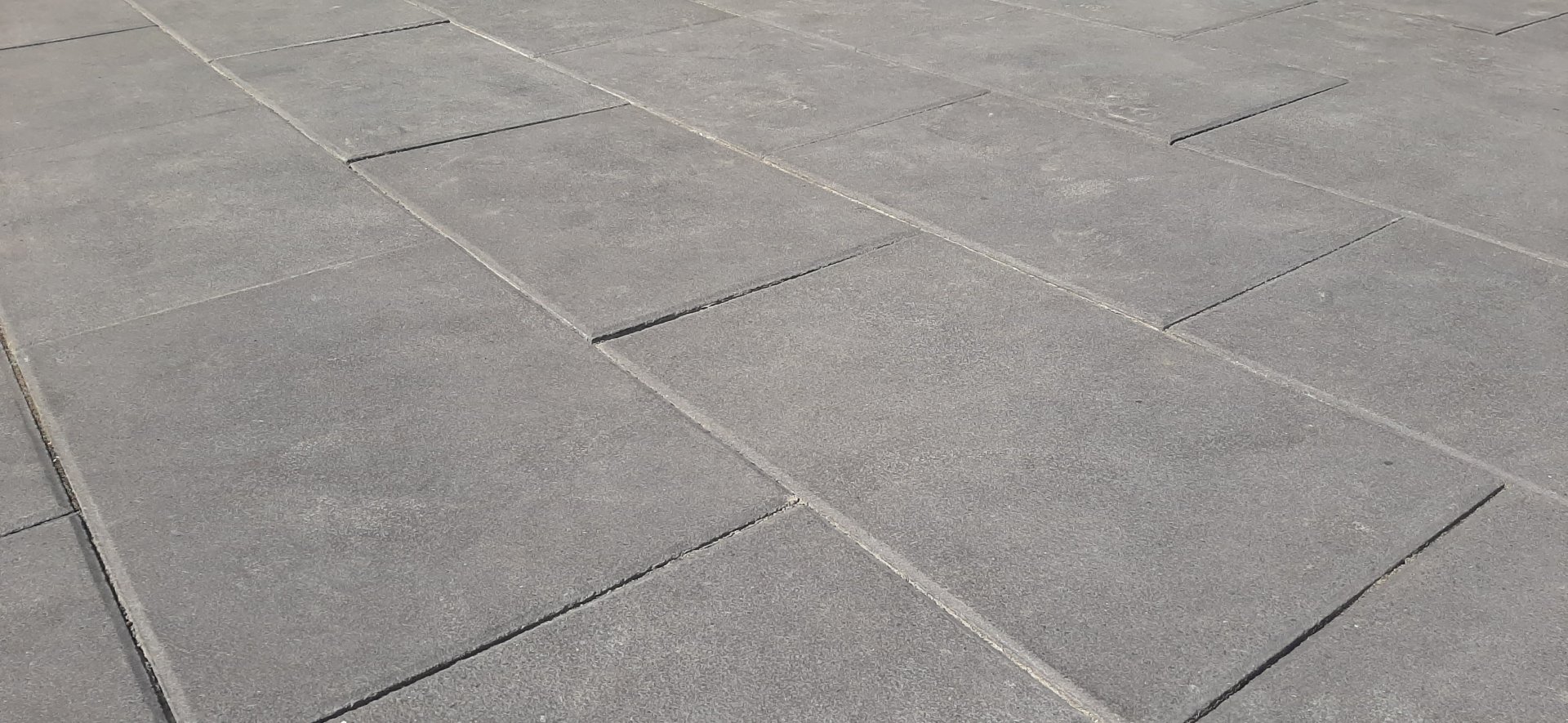

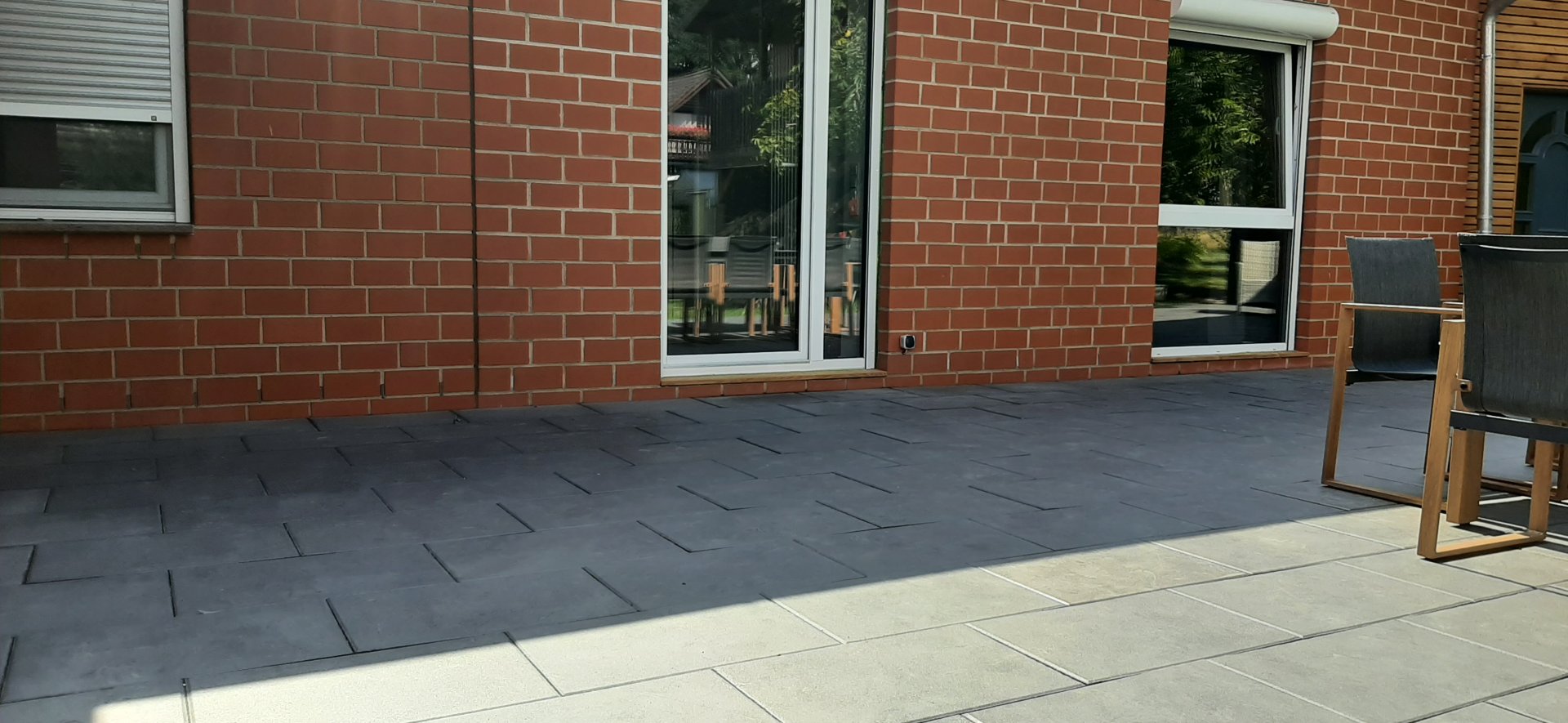

    Wir haben uns eine Terrasse bauen lassen und Terrassenplatten aus dem Fachhandel verlegen lassen. Nun sind die Platten aber krumm, obwohl der Verlege jeder einzelne Platze vorher mit einer Wasserwaage geprüft hat. Der Hersteller ist der Meinung, dass wir die gebogenen Platten als Toleranz so hinnehmen müssen. Aber der Fußboden ist jetzt so uneben, dass jeder Stuhl und jeder Tisch kippelt. Und es sieht auch noch schrecklich aus. Hätte ich gewusst, dass ich solche Toleranzen hinnehmen muss, hätte ich es niemals gekauft. Nun war ich nochmal im Fachhandel und habe gesagt, dass ich es nicht als normal empfinde, dass ich unter dem Tisch Bierpappdeckel klemmen muss. Was sagt ihr dazu? Ich versuche nochmal Fotos dazu hochzuladen. Das Bild, wo man die Fassade noch sehen kann, müsst ihr euch mal größer ziehen. Da sieht man, dass die Platten immer auf einer Weite hochgehen 20220825_131608.jpg 20220825_131017.jpg 20220825_132410.jpg 20220825_131110.jpg 20220825_131608.jpg 20220825_131608.jpg 20220825_131017.jpg 20220825_132410.jpg 20220825_131110.jpg 20220825_130938.jpg

    Entweder sehr Billige Qualität oder zweiter Wahl…
    Sieht nicht schön aus, aber da wird schwierig sein den Lieferanten in Haftung zu ziehen. Es sei den es geschieht aus Kulanz

    Da sind die Toleranzen sehr hoch und man wird niergendwo 100% Ebene Terrassenplatten finden…

    Man muss wohl eine Toleranz von 2mm in Kauf nehmen. Aber es kann doch nicht sein, dass alle Stühle kippeln. Da ärgert man sich doch jeden Abend, wenn man auf der Terrasse sitzt

    Danke für Eure Antworten. Dann muss ich wohl damit leben. Aber es ist echt ärgerlich, wenn man sich eine Terrasse für wirklich viel viel Geld machen lässt und dann sieht es so doof aus. Viele Kanten schauen hoch und brechen dadurch natürlich ab. Sie wackeln teilweise, weil sie ja nicht richtig im Kiesbett liegen können.

    Schreibe mal das Fabrikat hin ....und Abmessungen 30*60? bis 60 cm l gilt -+1 mm es handelt sich ja um keine Handspaltung ...für maschinell hergestellte Wekplatten, die Bettung und Verlegung ist wieder ein anderes Thema

    Brauchst nicht 60"40*4 hier gilt +-1mm Abweichung in der Herstellung, da müsstest du exakt messen ...ob es an den Herstellungstoleranzen liegt oder am Verlegen - Außendienst hat der Hersteller auch , diesen kannst du auch kontaktieren und einen Termin vereinbaren und messe die Wölbung - Wasserwaage und die entsprechenden Stiche ....wie viel mm sind da? In beiden Achsen und Diagonal!

    Wie bei Fliesen: ist der Höhenversatz größer als ein 5Cent Stück dick kann man anfangen zu reklamieren.
    Kleinere Platten wären sinnvoller gewesen.
    Aber jetzt alles raus und nochmal neu wird dir keiner machen.
    Platten auf Kies werden übrigens auch immer arbeiten (Winter). Das mit perfekt ebener Fläche und wackelfreien Tischen / Stühlen gibt es nur in Träumen.
