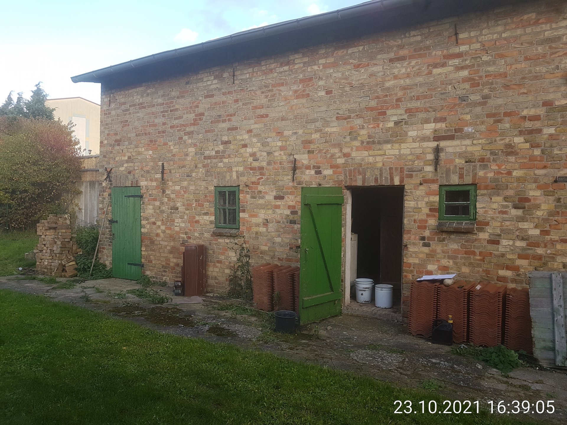

    Was genau stellst du dir denn für eine Tür vor? Da du was von "Mauerwerksbreite" (ich nehme an du meinst die Wanddicke) schreibst, vermute ich, dass du von einer Zarge wie bei einer Zimmer- oder Wohnungseingangstür ausgehst. Diese sind aber regelmäßig für den Außenbereich nicht geeignet. (Gäbe es aber auch für die von dir genannte Wandstärke von 100 mm. Bei den einfachen Ausführungen ist außerdem das Türblatt (ab ca. 30 €) meist deutlich billiger als die Zarge (ab ca. 100 €), so dass der Gebrauchtkauf wenig Einsparpotential böte.)
    Ein Blick auf den Online-Auftritt einer bekannten Baumarktkette zeigt, dass eine Nebeneingangstür bereits für ca. 130 € zu haben ist. Wobei ich das für ein Gartenhaus für Overkill halte. Anbei mal beispielhaft ein Bild, wie die Türen und Fenster im "Gartenhäuschen" meines Sanierungsobjekt ausgeführt sind.
