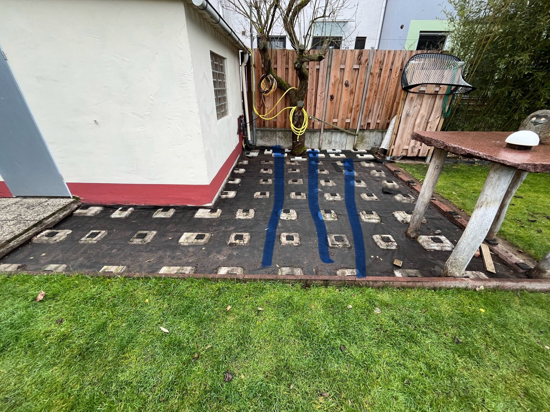

    Ich hatte nun mal etwas Glück und habe ca. 20m² Bankirai Terrassendielen geschenkt bekommen.
    Es ist also ausreichend Material für meine jetzige Terrase aus Douglasienholz.
    Da die Bankiraibretter aber auf 2 Balkons lagen, werde ich nun zwangsläufig viele "ungenutzte Löcher" in den Brettern haben. Weil die Abstände der Unterkonstruktions Rahmenhölzern auf den Bolkons nicht mit den Abständen von meiner Terrasse übereinstimmen.
    Meine Idee: Wenn ich 5 mm Rundstäbe aus Bankirai finden würde, könnte ich diese in die offenen Löcher kleben.
    Was sagt ihr zu der Idee? Oder soll ich diese einfach offen lassen?
    Danke für eure Tipps im Voraus
    Roland

    Da musst du mal im Detail schauen ob du genug Holz hast um ein einheitliches Schraubenbild mit den vorhandenen Löchern hinbekommst. Die UK musst du ohnehin anpassen, wenn das vorher Douglasie war... Und da du sie eh anpassen musst, dann halt so, dass du irgendwie mit dem vorhandenen Schraubbild hinkommst..

    Die UK wird natürlich auch mit Bankirai gemacht.
    Da die Bretter auf 2 Bakons lag und bei dem einen der Abstand der UK kleiner, bei dem anderen größer war als bei mir kann es nie passen.
    Das habe ich alles schon durchgespielt. Es geht ausschließlich darum, ob ich die Löcher offen lasse oder mit dem besagten Rundstäben, die ich aber bisher aber noch nicht gefunden habe, verschließe.
    Wenn jemand ne Idee hat, wo ich solche Rundstäbe finde, würde ich mich auch darüber freuen.

    Ich versteh's immer noch nicht.. Dann wechselst du halt 1x den Abstand der UK - das sieht garantiert immer noch besser aus als schlecht gestopfte oder offene Bohrlöcher...
    Vor allem der Aufwand einige Hundert Löcher mit was auch immer zuzuschmotzen...

    Dann musst du halt die UK so planen, dass die Bretter samt vorhandener Löcher genutzt werden können.
    Weshalb sollen da viele Löcher ungenutzt sein?
    Du musst die Teile ja festschrauben…
    Zeig mal Dein „Geschenk“ und die geplante Terrasse…

    Es ist eben so. Die Dielen werden so, wie auf dem Bild die blauen Streifen sind, verlegt.
    Es werden abwechselnd Dielen von Balkon 1 und 2 und somit mit verschiedenen Lochabständen gelegt.
    Wie gesagt, ich habe die Dielen es mehrmals probeweise verlegt und es bleiben immer viele offene Löcher.
    Wenn also jemand was zu „Löcher offen lassen“ vs. „mit Silikon verschließen“ sagen kann, wäre mir sehr geholfen.

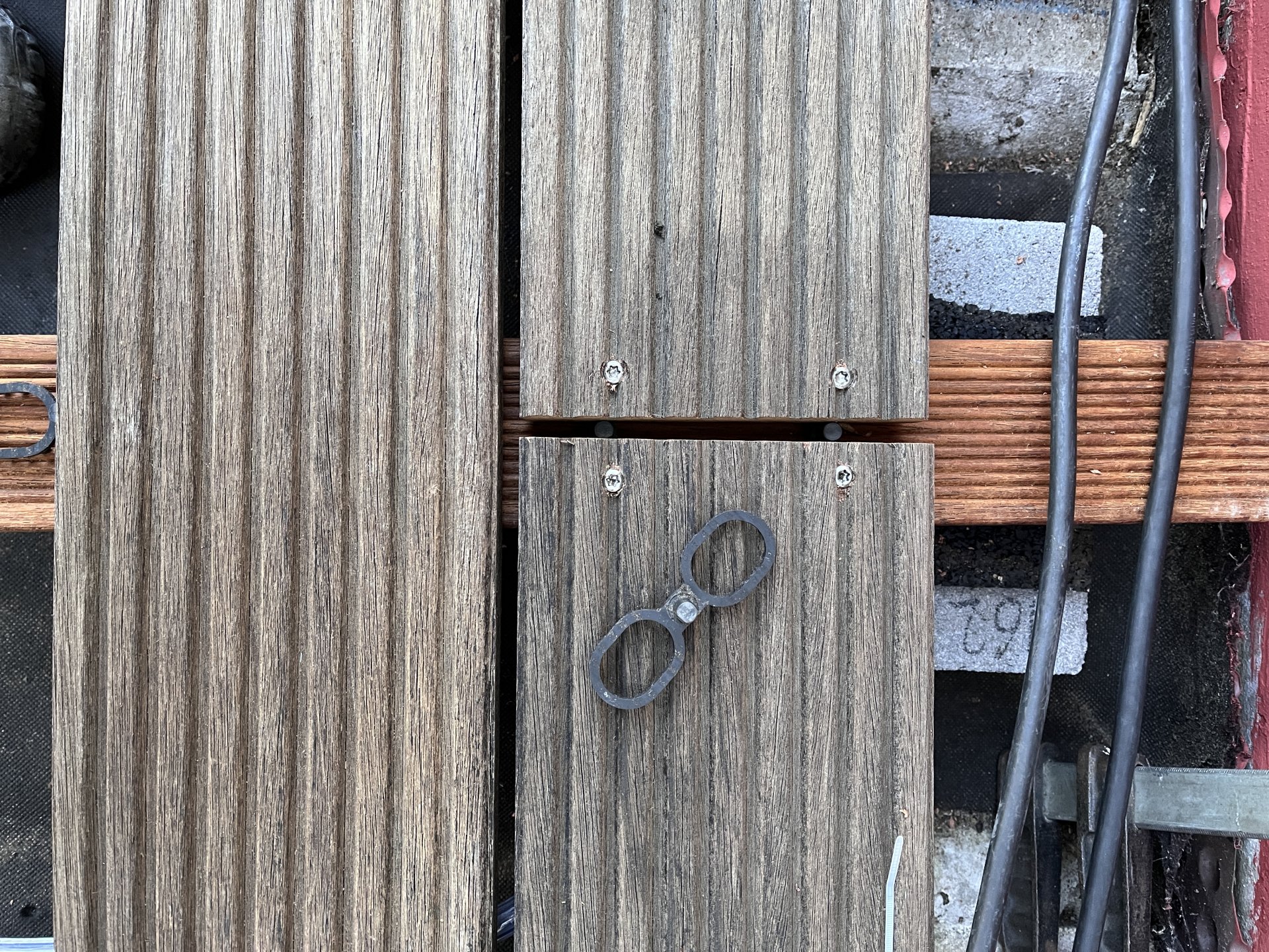

    Hallo
    Kann mir jemand sagen ob auf die Länge, wenn 2 Bretter wie auf dem Bild zu sehen, aneinander stoßen auch diese Abstandshalter untergelegt werden? Oder werden die dann press aneinander gelegt, was ich mir nicht so recht vorstellen kann.
    Danke für die Hilfe!

    dort auch mit Abstandshalter und Lücke

    Üblicherweise zwischen den Dielen und bei Stoßfugen ca 7 mm Luft lassen um stehendes Wasser zu vermeiden
