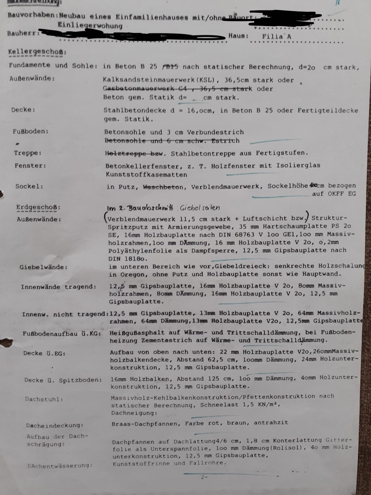

    Moin,
    meine Partnerin und ich sind aktuell auf der Suche nach einem Haus für uns zwei. Dabei sind wir auf ein Heinlein Haus von 1983 gestoßen, welches im großen und ganzen all unseren Ansprüchen entspricht... nur halt, dass es ein Fertighaus in Holzständerbauweise und kein Massivhaus ist.
    Nun habe ich schon sehr viel zu Schadstoffen etc. gelesen. Leider ist solch ein Gutachten/Solch eine Messung ja doch recht teuer und überhaupt mal an solch jemanden ran zu kommen nur mit massiver Vorlaufzeit möglich. Somit wollte ich mal fragen, ob es Erfahrungen gibt zu den Schadstoffen in Häusern von dem Hersteller/dem Baujahr oder ob man generell immer ein solches Gutachten anfertigen lassen sollte, wenn man sich ein Fertighaus aus der Zeit kaufen möchte. (Wir haben uns auch schon an einige Sachverständige gewendet. Der eine sagt "Ja muss", der nächste "Bei dem Baujahr muss nicht mehr" und der wieder nächste meint, dass er von sowas noch nicht gehört hat...)
    Ich hoffe ihr könnt uns da bissel helfen. Aktuell sind wir echt etwas am verzweifeln :D
    Anbei ein Auszug, was in dem Haus verbaut wurde.

    Ja und ? - katholisch oder evangelisch, nicht besser sondern nur ein bißchen anders. Viele Wege führen nach Rom.
    Den neuen Thread hätte es übrigens nicht gebraucht, siehe
    Sowohl hier als auch im orangen Forum (siehe meine Antwort an Dich von soeben dort) habe ich darauf bereits mehrmals ausführlich geantwortet. Zusammengefaßt: bedenkliche Baustoffinhaltsstoffe gab es zu der Zeit noch recht reichlich, aber zweitens in hölzernen Gebäuden nicht mehr als in steinernen. Und erstens sind beispielsweise Spanplattenbindemittel von damals längst auf eine niedrigere Restbelastung ausgegast, als wenn man sie durch neue nach heutigen Grenzwerten ersetzen würde. Ein echter Hypochonder braucht für seine Ängste keinen Sachgrund, und ansonsten wirst Du unbesorgt dort einziehen können.

    natürlich wird jedes Fertighaus "ausgasen" - aber irgendwann hat es sich "ausgegast" (allerdings lässt sich der Zeitraum "irgendwann" beliebig verlängern, wenn man die Grenzwerte herabsetzt - was wiederum das Geschäftsfeld der Sachverständigen verlängert). Hat schon mal jemand die "Ausgasungen" von massiv gebauten Häusern gemessen ?
    Und "Ausgasungen" können auch von Teppichböden, Möbeln usw. ausgehen.
    Du solltest jedes Haus unter diesem Aspekt betrachten.
    Als Heinlein-Häusler kenne ich mittlerweile viele Aspekte: die fangen bei der Einschätzung als Sondermüll an und gehen bis zum Qualitätsurteil (naja - dien will ich nicht unbedingt bestätigen). Trotzdem: Die Sanierung wird gemacht, aber nicht auf den Standard, der höchstmögliche Zuschüsse verspricht (wie sagt man in Franken: "sonst würde die Brühe mehr kosten als das Fleisch").
