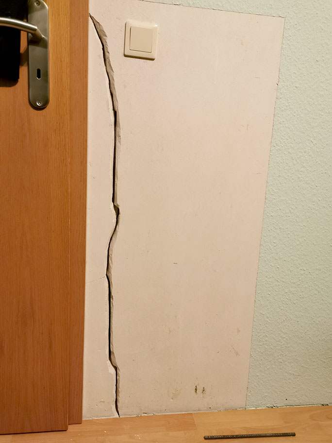

    Hallo in die Runde,
    als absoluter Laie bzgl. Maurerarbeiten würde ich mich freuen, hier einen Tipp für meine anstehende Reparatur an einer Innenwand zu bekommen :-)
    Unser Sohn hat vor vielen Jahren im pubertären Alter durch ständiges Zuknallen seiner Zimmertür dafür gesorgt, dass ein Stück der Gasbeton-Wand rausgebrochen ist (siehe Foto), das praktisch nur noch durch Tapete und Türzarge gehalten wird.
    Nun wollen wir sein ehemaliges Zimmer als Fitnessraum renovieren, und dafür muss ich das gebrochene Stück Wand notdürftig so gut und billig es geht wieder "befestigen".

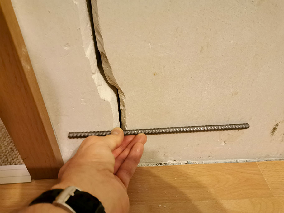

    Ich hatte den Riss etwas vergrößert, um mit Reparaturmörtel die Zwischenräume auszufüllen und die beiden Wandstücke wieder zu verbinden. Außerdem wollte ich zusätzlich im unteren Bereich einen waagerechten Schlitz fräsen und unter Verwendung von Mörtel ein Stück Armier-Eisen einsetzen. Ich weiß, dass das alles andere als fachmännisch ist, aber ich möchte ungern die ganze Türzarge entfernen, sondern das ganze so einfach wie möglich gestalten. Es hat ja eigentlich nichts zu halten, zumal wir in unserem Alter keine Türen mehr knallen werden ;-)
    Nun habe leider ich auf der gekauften Packung Mörtel gelesen, dass dieser nicht auf Gipsputzwänden verwendet werden darf (ich gehe einfach mal davon aus, dass es sich bei dem Putz um Gipsputz handelt?). Daher meine Frage: Wie bzw. womit kann man diese mit Gipsputz versehene Porenbetonwand einigermaßen kitten? Die Porenbetonsteine wurden ja damals lediglich geklebt. Aber wie soll man die Zwischenräume denn füllen, und ohne Armiereisen wird es wohl keine vernünftige Verbindung geben, oder?
    Für eure Antworten schon mal vielen Dank im voraus :-)

    Das Armiereisen wollte ich verwenden, da das abgebrochene Stück ziemlich locker sitzt. Auch die Türzarge sitzt im unteren Bereich locker, da sich der Bauschaum von der Zarge gelöst hat.
    Mich interessiert vor allem, ob ich mit dem Mörtel bedenkenlos auf die Gipsputzwand darf, da ich auf der Packung einen Warnhinweis gefunden habe. Was nimmt man denn sonst in so einem Fall als Füllmaterial?

    Den Bewehrungsstahl würde ich weglassen, den sehe ich eher kontraproduktiv.
    Bei Beton wird die Bewehrung durch ausreichend tiefe Einbindung in das alkalische Milieu von Zement vor Korrosion geschützt.
    Das ist bei Porenbeton nicht gegeben, der Zementmörtel reicht hier nicht aus. Daher wird auf kurz oder lang Korrosion einsetzen und zu Abplatzungen führen.
    Ich würde den Riss hier etwas großzügiger freilegen, ein Fugenprofil (Kompriband o.ä.) reindrücken, dann ein Gewebe drüber und mit Gips wieder anputzen.

    Du kannst den Riss gründlich aussaugen, dann gut anfeuchten
    anschließend mit möglichst tief eingebrachtem PU-Kleber (kein Miontageschaum) verkleben.
    Mir schmalem Metallstreifen oder Loch bohren und Kleber durch dünnen Schlauch einbringen
    (PU-Kleber wie er für Fermacell oder Rigips-Trockenestriche verwendet wird)
    Wenn der Riss so breit ist kann die Zarge doch auch nicht mehr gerade und stabil verankert sein.

    Zarge demontieren
    läßt sich leicht und zerstörungsfrei erledigen
    sofern die Bekleidung nur lose aufgesteckt und allenfalls nur punktweise verleimt war.
    Sonst müßtest du das mit Leisten beiarbeiten.
    Tür demontieren ist ohnehin am besten.
    Das defekte Wandstück kann dann abgenommen und mit Fliesenkleber wieder angeklebt werden.

    Ich habe im Internet gelesen, dass es Porenbeton-Füllmörtel gibt. Wäre das eine Möglichkeit, um beide Teile einigermaßen miteinander zu verbinden, wenn man den in die Bruchstelle reinschmiert? Und Bewehrungsstahl würde nicht gehen, auch nicht, wenn man den mit dem Gasbeton-Mörtel einsetzen würde?

    Wenn das eh nur für den "Hausgebrauch" und optische Gründe hat, würde ich die Türzarge von Innen aussteifen und auf das richtige Maß bringen.
    Beidseitig an der Wand Laschen einstemmen und mit dem Mauerwerk verbinden.
    Füge grundieren, mit dem richtigen Mörtel auffüllen, Fugen auffüllen, Armierung einspachteln und dann putzen oder tapezieren.
    Kein großer Aufwand mit Zarge ausbauen und bekommst de alles im Baumarkt.
