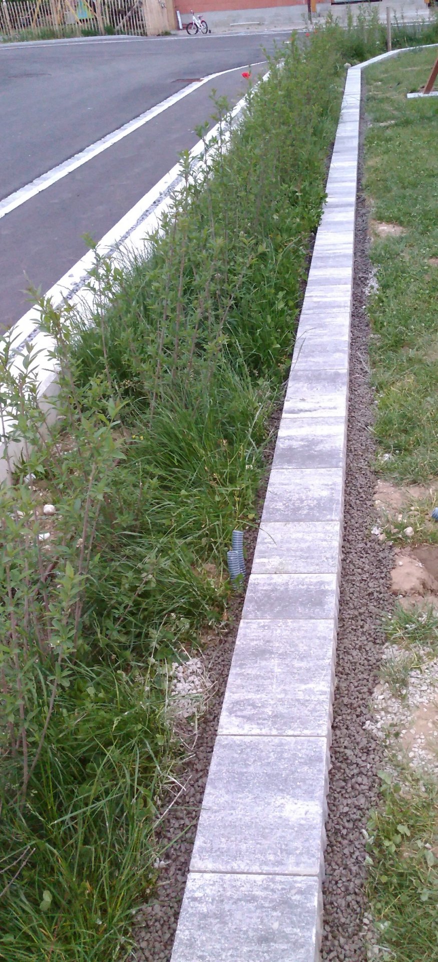

    Hallo Leute!
    Ich wende mich an euch, da ich weiss, dass hier viele Experten und erfahrene Leute am Werk sind.
    Ich habe eine Frage zur Ausführung einer Mähkante aus Pflastersteinen auf Splittbeton.
    Ist es frostsicher wenn ich die Pflastersteine (Betonsteine) mit einer dünnen Schicht hochwertigen Flexkleber als 'Haftbrücke' in 4/8er Splittbeton klopfe ?
    Oder muss ich Drainmörtel mit einem Gröstkorn von 2mm ohne Feinanteil nehme ?
    Man liest ja dass Feinsteinplatten genauso in Splittbeton gelegt werden aber bei Betonsteinen bin ich mir nicht sicher!
    Danke!!

    Das Thema mit "auf nackter Erde" habe ich versucht - 1 Jahr getestet an 2 Positionen. Das ging schief... was ist passiert ?
    Gras / Unkraut ist durch die Stoßfugen gewachsen, hat die Platten verschoben und durch Regen sind sie schief geworden. Genau das habe ich auch befürchtet. Bei größeren Gehwegplatten könnte es noch funktionieren.
    Daher habe ich mich für eine feste, gebundene Ausführung entschieden. Dass es natürlich sein kann, dass durch Frost/Tau-Wechsel eventuell irgendwo was passiert ist nicht auszuschließen. Ich habe auch bereits 50 Laufmeter gelegt und zwar:
    30cm Splittbeton 4/8er (1:6 erdfeucht)
    ca. 0.5-1cm Flexkleber mit Trass
    Pflastersteine 6cm fest eingeklopft
    Bevor jemand fragt, wieso ich frage obwohl ich es schon ausgeführt habe => ich habe noch über 100 Laufmeter zu machen, hier kann ich noch was ändern!
    Die einzige Sorge die ich hier habe ist, dass sich Wasser zwischen Flexkleber Betonstein sammelt und diesen absprengt und daher frage ich mich eben ob ich nicht lieber die Steine in Drainmörtel legen sollte... es wird jedoch wie erwähnt in den meisten Publikationen die ich gefunden habe (auch die Herstellerempfehlungen) empfohlen, eine Schicht Flexkleber als Haftbrücke aufzutragen, so ist nun ja auch meine Ausführung.
    Das einzige was mich stutzig macht ist, dass in diesen Verlegeanleitungen überall von "Natursteinplatten" oder "Feinsteinzeug" die rede ist. Betonsteine jedoch sind ja künstlich hergestellt und nehmen im Regelfall mehr Wasser auf als Feinsteinzeug. Dieses Wasser würde dann bei Übersättigung "nach unten" zwischen Flexkleber und Stein laufen, dort gefrieren und den Stein absprengen. Soweit mein Horrorszenario ;)
    Bei Feinsteinzeug jedoch ist die Wasseraufnahme sehr gering, hier ist das einzige die Fugen durch die Wasser durch kann. Somit müssten die Fugenbereiche frei von Flexkleber sein.
    Vielleicht spinn ich mir hier auch was zusammen ?
    Die einen mögens übertrieben sehen überhaupt zu Fundamentieren, die anderen schlagen eventuell die Hände über dem Kopf zusammen, weil ich kein 80cm tiefes frostfreies Fundamt gründe. Im Endeffekt soll es eine für den Garten Kosten / Nutzen / Aufwandsmäßige Lösung sein :)

    Ich geh davon aus du hast überlesen, dass ich von SPLITT-Beton (vergleichbar mit Einkornbeton) rede. Ich habe natürlich keine 30cm C 16/20 GK32F45 oder vergleichbar eingefüllt...
    30cm ist ca. Spatentief...
    Hier ein Foto, damit man sich auch mal was vorstellen kann ;)
    Unter der Hecke wird dann das Unkraut entfernt, Vlies gelegt und mit Mulch aufgefüllt (ca. 5cm).
    Daher hätte eine in Erde gelegte Mähkante in eine Richtigung keinen wirklich Halt mehr...

    Das sollten 8 cm Pflaster sein, das ist auf dem Bild ausreichend für den Rasen - sieht bei uns nicht anders aus und da ist alles saftig bis an die Kante!
  9. #9 americanium, 24.05.2018
    americanium
    americanium
    23.05.2018
    10
    Es sind 6cm Pflaster, meiner Information zufolge sollten es mindestens 5cm sein um keinen braunen Rasen zu erhalten.
    Die Schulter hat ca. 45° d.h. die 6cm werden gleich mal noch tiefer je weiter man vom Stein weggeht.
    Ich denke es wird schön grün bleiben.
    Ich werde noch bei ein paar Steinlieferanten anfragen was die empfehlen... jetzt könnte ich den Rest ja locker noch mit Drainmörtel machen. Hatte nur Angst, dass die Haftung hier zu gering ist. Denke deswegen empfehlen viele ja auch Flexkleber zwischen Splittbeton und Feinsteinzug ... aber wie gesagt, Feinstein lässt weniger Wasser durch....

    Ich hab 5 cm Steine und 5 cm stinknormalen Estrichbeton - weder hebt sich was, noch sackt es ab. Noch hab ich braune Ränder ;)

    Weil dann jede Mähkante, jeder Randstein usw. absprengen würde - tut es aber nicht :o). Du denkst zu kompliziert :).

    mach das so wie du es beschrieben hast, das geht schon so
