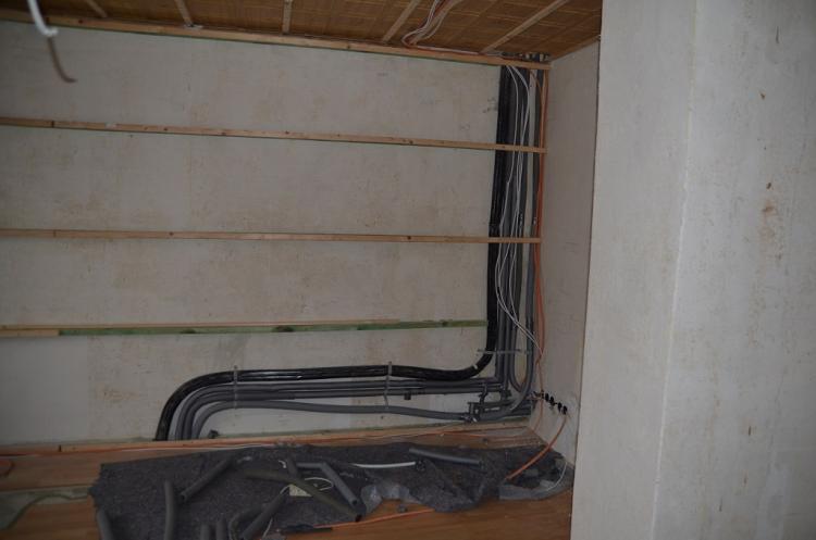

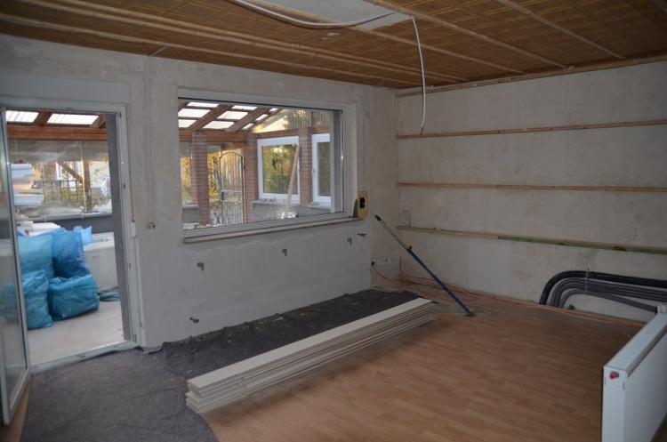

    Im späteren Wohnzimmer sind auf der Außenwand Wasser- und Heizungsrohre verlegt.
    Leider nicht in der Ecke, sodaß man sie nicht einfach mit einem Eckkanal verkleiden könnte, sondern erst Senkrecht und dann Waagerecht durch den Raum (um im Heizungskeller zu laden)
    Der Vorbesitzer hatte dort eine Querlattung angebracht und das ganze mit Holzpanele verkleidet.
    Zwischen Außenwand und der Panele war deshalb ein Hohlraum. (das ganze stand so von 2005 bis September 2013)
    Die Außenwand ist mit Styropor gedämmt und verputzt.
    Die Wand selbst ist mit Gasbetonsteinen gemauert und soll eine Stärke von 30cm haben (laut Bauzeichnung)
    Wie stark die Außendämmung ist weiß ich nicht.
    Auf der Querlattung kann man ganz leichte Schimmelansätze erkennen, beim Rückbau war aber alles trocken!
    Wie verkleidet man das ganze nun am besten?
    Relativ einfach wären ja Gipskartonplatten davorzuschrauben, aber was macht man mit dem Hohlraum? Dämmen? oder Hinterlüftungen?
    Ich habe mal zwei Bilder beigefügt:

    Den genauen Wandaufbau ermitteln und dann rechnen. Es ist sehr gut möglich, dass man 2 oder 3cm Innendämmung gefahrlos einsetzen kann.
    Wie alt ist das Haus bzw. die Fassadendämmung? Vielleicht kann man daraus Rückschlüsse auf die Dämmstärke ziehen.

    Versuche mal die Wandstärke an einem Fenster zu messen. Daraus müsstest Du erkennen wie dick das WDVS ist. Die "Steine" sind ja bekannt.
    Außerdem Abstand Wand zu den geplanten GK Platten. Aus den Bildern ist das schwer abzuschätzen, könnte irgendwas um 5-6cm sein.

    hab grad nochmal nachgemessen, inkl putz und dämmung komme ich auf 40cm.
    also können da keine 20cm dämmung drauf sein.
    die wand der gegenüberliegenden seite des hauses ist noch ungedämmt und hat inkl putz 33cm.
    also wären es 7cm dämmung.
    die querlattung hat eine stärke von 8cm.

    Vermutlich 6cm zzgl. Kleber, Armierung etc.
    Die "alte" Wand hatte ein Lambda von 0,18W/mK, U-Wert also irgendwas um 0,54W/m2K. Durch die Dämmung darauf wurde der U-Wert in Richtung 0,31W/m2K verringert. Aufgrund des dämmenden "Steins" ist die Konstruktion für sich schon nicht ganz unkritisch, kommt darauf an was für Kleber bzw. Putz verwendet wurde. Wenn Du da jetzt 80mm Innendämmung machst, beispielsweise mit MiWo in WLG 035, dann ist es gut möglich, dass die ganze Konstruktion versagt. Der U-Wert wird zwar sehr gut, aber Feuchte (Stichwort Taupunkt, Kondensat) könnte zu einem echten Problem werden. Vermutlich genügt schon eine dünne Innendämmung um die an sich schon kritische Konstruktion kippen zu lassen.
    Ich würde hier zuerst einmal jemanden ran lassen der Ahnung hat UND sich das vor Ort anschaut. Der sollte die Daten vor Ort aufnehmen und dann mal rechnen. Das ist besser als mit vermuteten Eigenschaften den Taschenrechner zu quälen, nur um dann zu hoffen, dass es funktioniert. Im Zweifelsfall würde ich hier immer auf Nummer sicher gehen und auf eine Dämmung verzichten.
    Wie eine Lösung mit Dämmung aussehen könnte, darüber könnte man jetzt spekulieren. Denkbar wäre beispielsweise eine Art Dampfsperre, aber da wird die Verarbeitung nicht ganz einfach, insbesondere die Anschlüsse an Boden, Decke und Seitenwände müssten ganz penibel ausgeführt werden, und es bleiben trotzdem die Flanken als Schwachstelle. Man könnte auch über andere Dämmstoffe nachdenken, wobei dann sicherlich auch der Preis eine Rolle spielen wird. Eine Hinterlüftung wird so wie auf den Bildern gezeigt nicht funktionieren, und selbst wenn sie funktionieren würde (Anpassung der Konstruktion) müsste man überlegen, ob man sich dadurch nicht erst Probleme in´s Haus holt. Evtl. kann man das Problem auch entschärfen, wenn nur minimal dämmt, oder was weiß ich. Es gibt so viele Möglichkeiten die man hier mal durchdenken sollte.
    Auf jeden Fall würde ich zum aktuellen Zeitpunkt nichts unternehmen bevor nicht geklärt ist, wie mit der Wand weiter verfahren werden kann.
